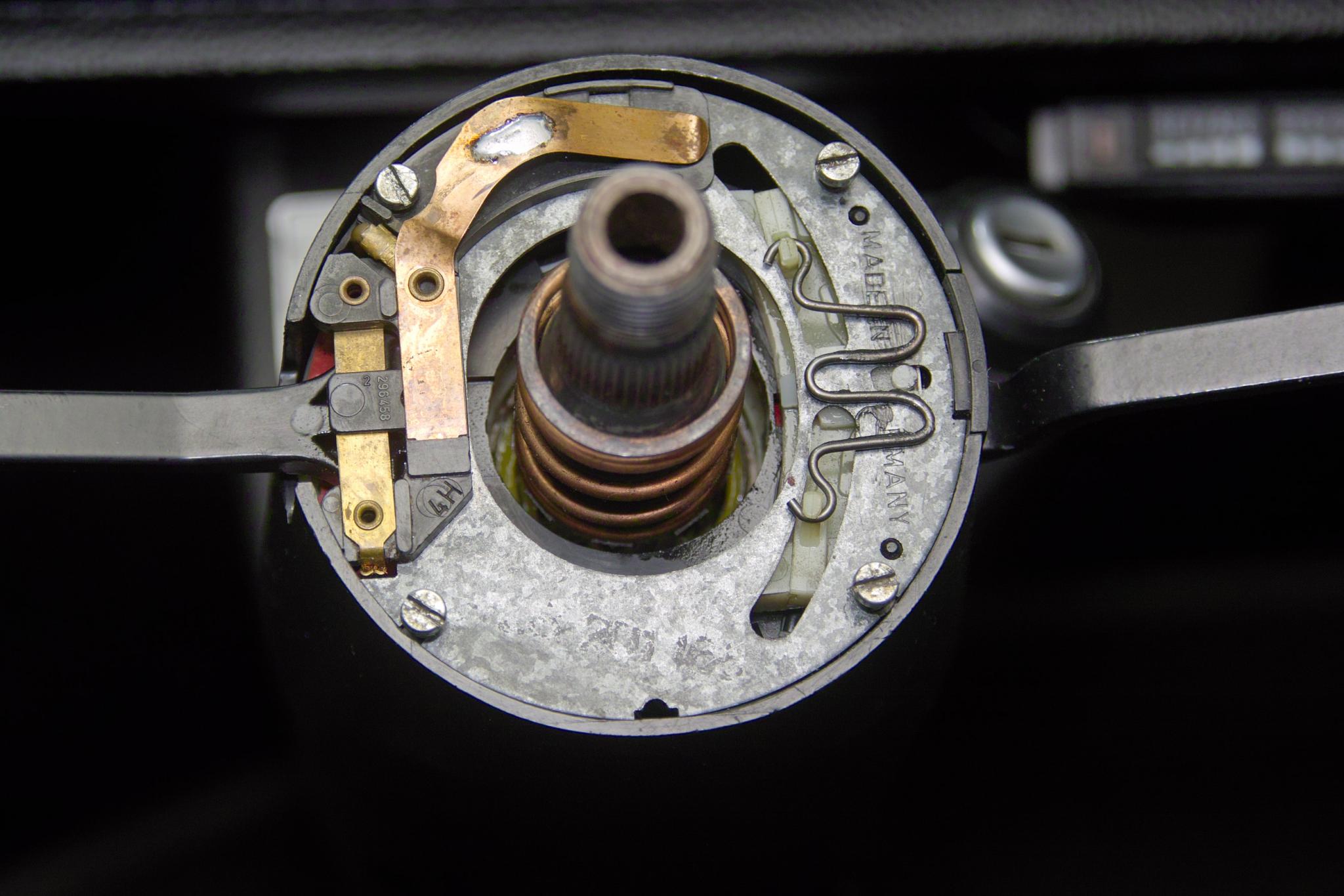

Unter der Verkleidung müssen Zwei Stecker abgezogen werden. Die sind nicht gesichert, also nur ziehen und ein wenig wackeln. Dann muss der Hupenknopf ab. Ich mache das immer mit einem scharfen Stecheisen. Küchenmesser gehen auch. Schraubendreher machen definitiv Macken. Getrennt wird zwischen Metallring und Knopf. Keinesfalls unter den Metallring hebeln. Darunter kommt ein Stecker (Flachsteckhülse) zum Vorschein - bitte abstöpseln. Dann die Zentralmutter mit einem 24er Steckschlüssel abschrauben. Bevor Ihr das Lenkrad abzieht, sollte die Stellung markiert werden, das erleichtert den Zusammenbau. Das Lenkrad sollte sich mit ein wenig wackeln und ruckeln lösen.
Darunter kommt der Lenkstockschalter zum Vorschein. Die vier kleinen Schlitzschrauben halten den Schalter und müssen deshalb raus. Die zentrale Feder und alles, was sich darunter befindet, bleibt eingebaut. Wer das Lager reinigen und fetten möchte, kann das natürlich tun - ist aber ein anderes Thema. Jetzt kann der Lenkstockschalter vorsichtig an den beiden Hebeln nach oben herausgewackelt werden. Davon habe ich leider kein Bild, da ich keine dritte Hand zur Verfügung hatte. Das war es für's erste. Der Lenkstockschalter wird jetzt an einen Tisch transportiert.

schöne Anleitung! Ich sehe gerade, Du hast auch den durchgeschliffenen Hupenkontakt mit Lötzinn repariert. Funktioniert bei mir auch top!

Den Hupenkontakt habe ich jetzt gerade erst "aufgepolstert", da ich den Lenkstockschalter zwecks Einbau der Lenkradfernbedienung für den Tempomat (und natürlich für die Fotos) ausgebaut hatte. Er war noch nicht ganz durch. Schön zu hören, dass es bei Dir funktioniert. Hatte es nicht geschrieben, weil ich mir nicht sicher war, ob das Zinn nicht nach 1000km wieder weg ist.

Habs ebenfalls gelötet und hält nun bereits 15.000 km ohne größeren Materialverlust obwohl ich die Vorspannung noch etwas erhöht habe.B.C. hat geschrieben:H Das Lötzinn ist natürlich weicher als Kupfer, aber einige tausend Kilometer wird es schon halten, schätze ich. Bei mir war schon ein Loch im Kontakt.
Ich vermute mal, dass das weiche Zinn auf Kupfer bessere Gleiteigenschaften hat als Kupfer auf Kupfer.

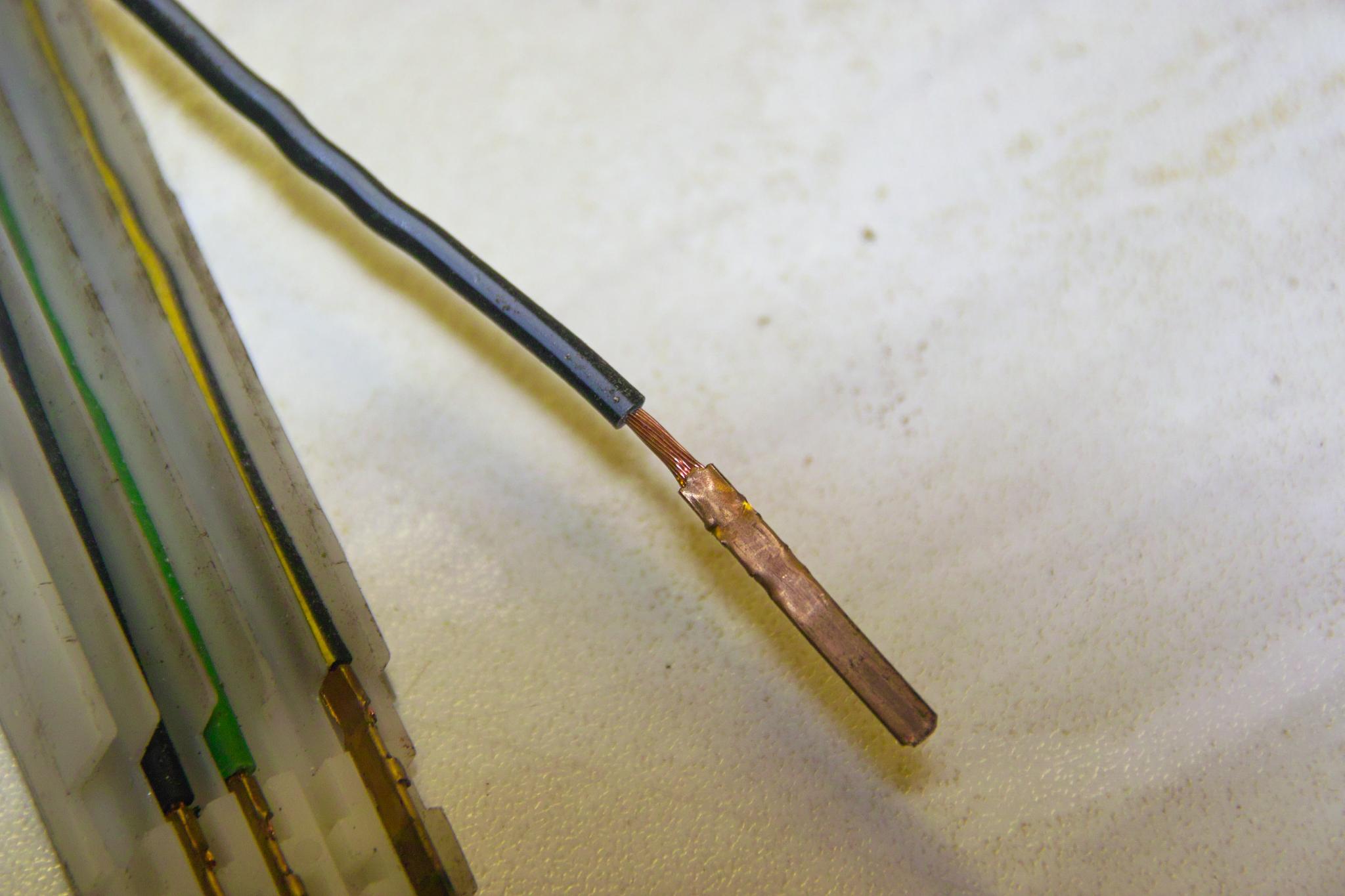

Die Kabel des neuen Schalters verlegen und dann den Schalter mit den originalen Schrauben festschrauben. Z.B. so: Der Schalter besteht aus zwei Hauptbaugruppen, nämlich Blinker Schalter und Wischer Schalter. Die können getrennt werden, ist aber nicht notwendig. Die zugehörigen Kabelführungen solltet Ihr vorsichtig auseinander klipsen. Das sieht dann so aus: Das Teil mit den zwei zusätzlichen Steckplätzen lässt sich mit einem kleinen Schraubendreher abklipsen. Dann das grau-weiße Kabel vorsichtig herausnehmen: Dann 6-7mm der Isolation mit einem scharfen Cuttermesser entfernen: Dort muss das freie Ende des neuen rot-schwarzen Kabels angelötet werden. Also den Bereich verzinnen und das neue Kabel positionieren. Z.B. so:
