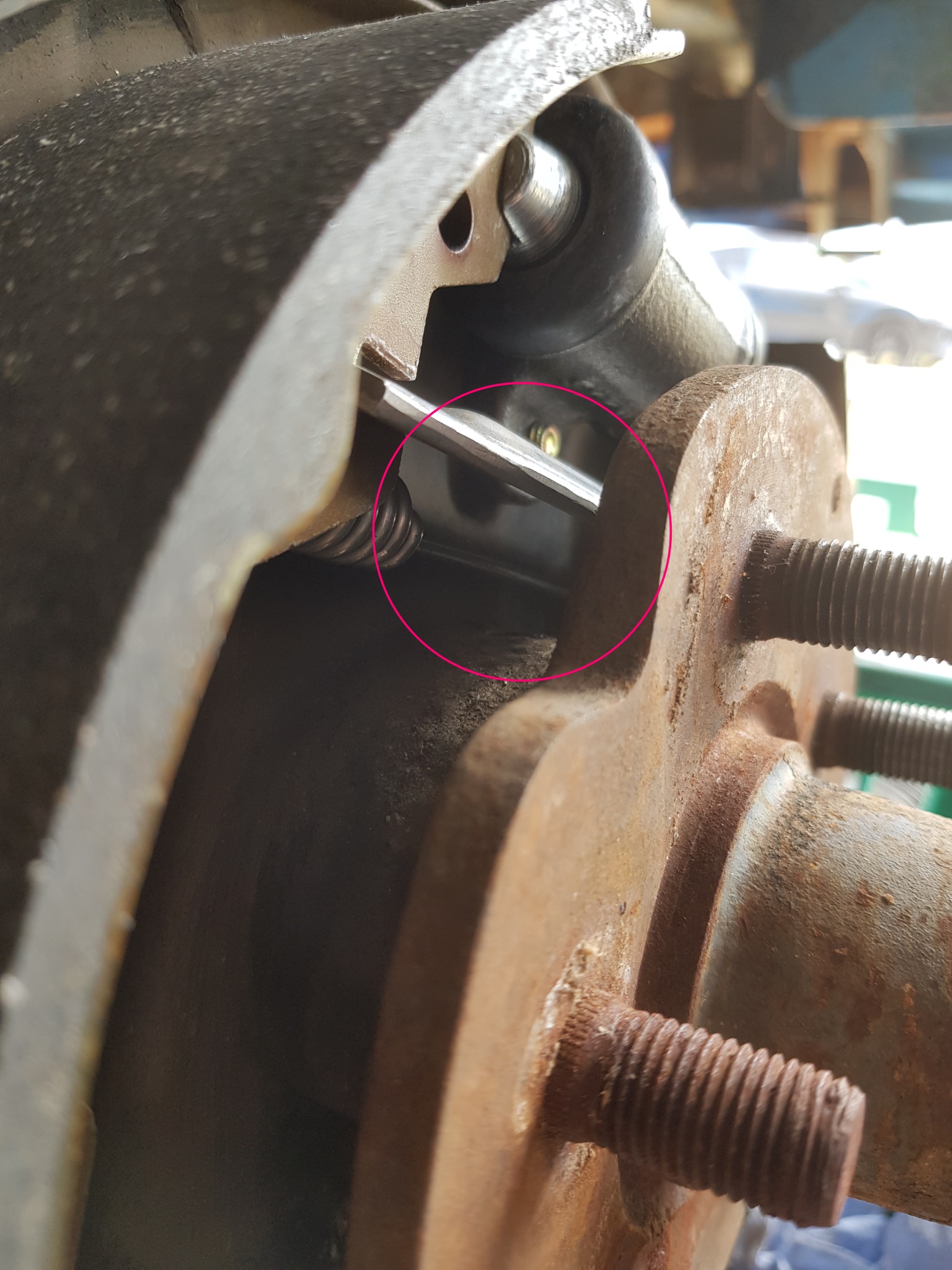

Re: Trommelbremse hinten überholen
Sorry dass ich den Thread nochmal hoch hole aber ich bin auch bei den hinteren Bremsen dran aber irgendwie frage ich mich, wie denn das kleine Halteblech die Feder halten soll.
Bei mir sieht das etwas anders aus vom Abstand her... Auf meinem Foto im Kreis: dort soll doch laut Explosionszeichnung die FEder mit dem Halteblech verbunden werden aber ihc hab da so den Abstand dazwischen...
- powderjunkie
- Beiträge: 234
- Registriert: 17.05.2010 07:11
Feder hochdrücken und Klammer einhängen. Ist ein gefummel, sollte aber gehen.
