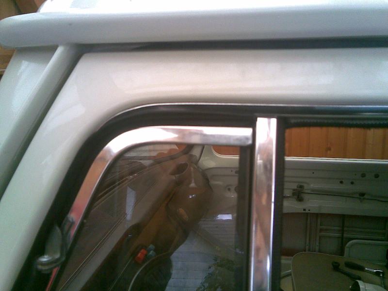

achja das ganze sieht jetzt so aus: dichtungen passen jetzt! :P
nur muss das ganze ja jetzt wieder raus.... :(
