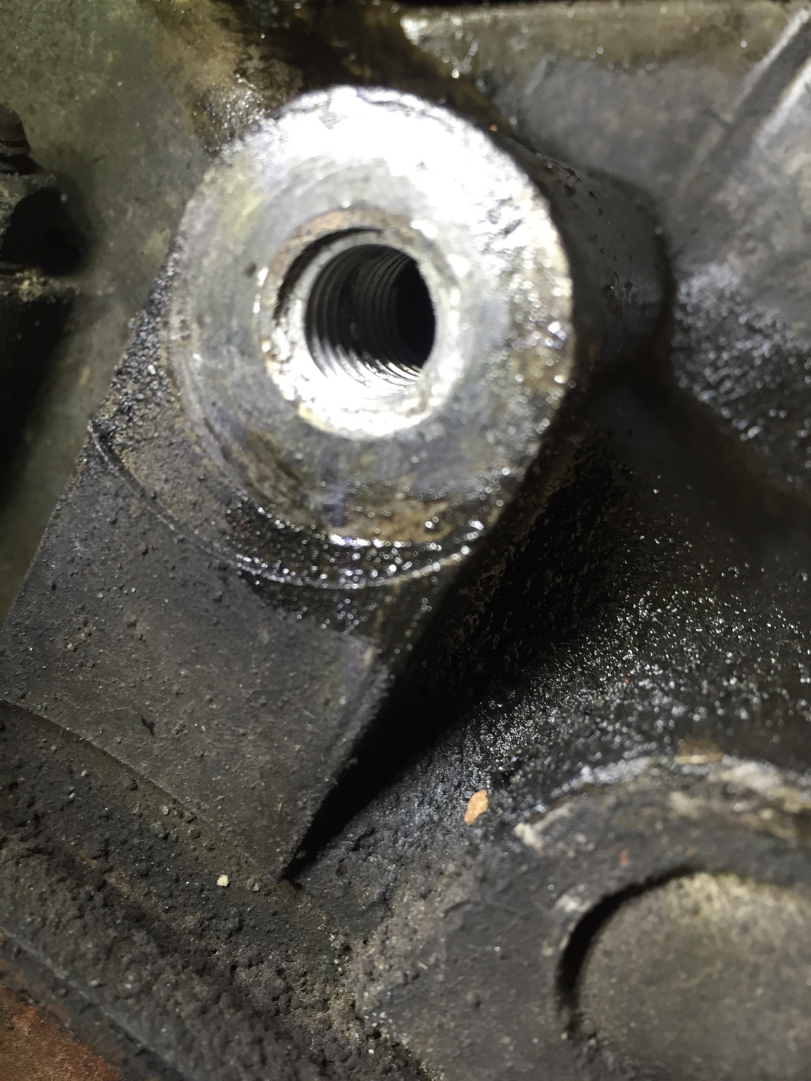

Re: Limbach L200 Aufnahme Motorträger
Danke für die Antworten! Im Limbach Block sind keine Helicoil eingebaut, war gestern mal in der Halle gucken
Hier ein Foto:
Zum Vergleich mein alter B Motor mit Helicoil Einsatz. Auf dem Foto vielleicht nicht ganz so gut zu erkennen.
Ein Freund von mir setzt mir nächste Woche die Einsätze rein... Werde dann hier noch ein paar Fotos posten.
David
Hier ein Foto:
David
