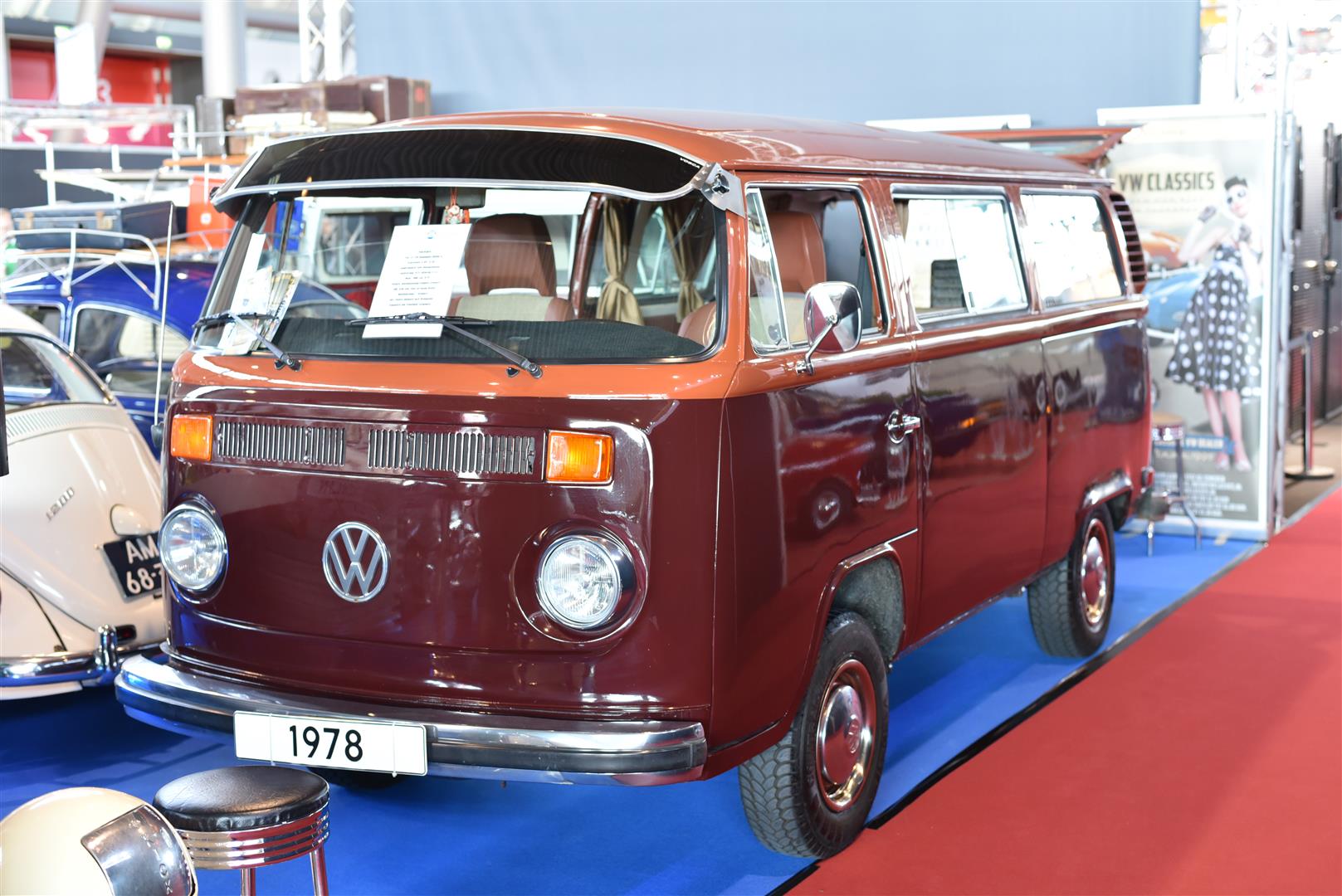

Auf der Retro Classic in Stuttgart stand ein CE II auf dem Stand eines holländischen Händlers. Der war innen und außen komplett neu gemacht. Vielleicht wirst du da fündig...
