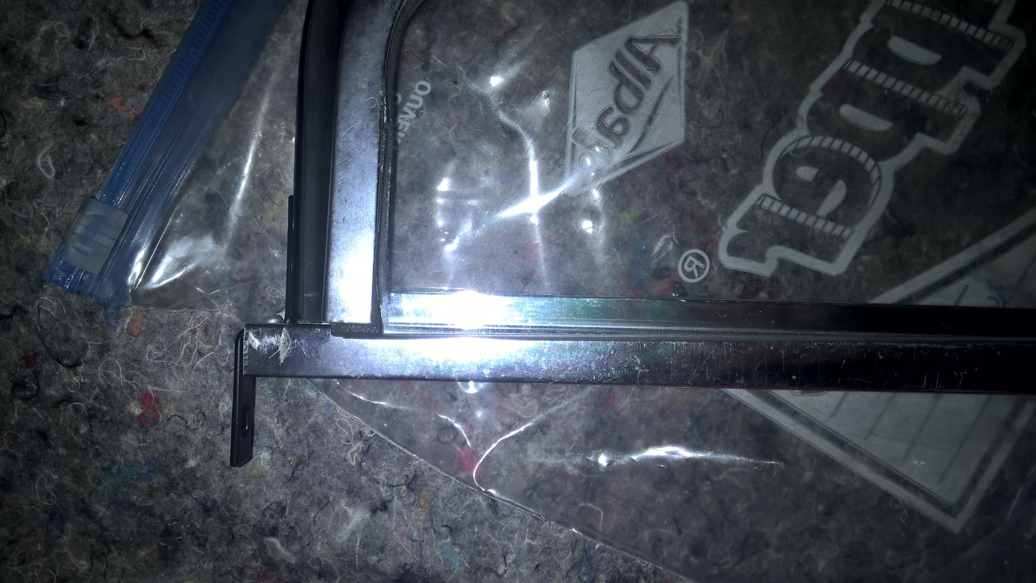

Hier noch weiter Bilder vom Fenster

phmuelle hat geschrieben: Dann habe ich den Rahmen mit dem Steg vernietet und die Dichtung eingesetzt.
Hi Philip,
bin gerade dabei die Dreiecksfenster wieder aufzuarbeiten. Welche Nieten hast du verwendet? Blindnieten oder die originalen Vollnieten aus Aluminium?
Gruß, Andreas (irgendwie kommt mir der Bulli in der Farbe doch sehr bekannt vor :gut: )
Viele Grüße, Andreas

@ Andreas: hab für die Befestigung des Fensters diesen Niet benutzt http://www.bus-ok.de/T1-T2-Niet-fuer-Au ... r-N-136612 war zwar fummelig, hat am Ende aber doch geklappt :)
