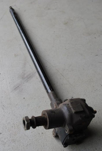

Kann mir jemand sagen ob das ein T1 Lenkgetriebe ist.
Mein Bus steht leider gerade weiter weg.
Vielen Dank!
Beiträge: 7531
Re: Lenkgetriebe T2 a/b
Hallo Ingo,
beigestufe hat geschrieben: 26.07.2017 17:31 Kann mir jemand sagen ob das ein T1 Lenkgetriebe ist.
Ja, scheint so. Foto von der anderen Seite wäre mir aber lieber gewesen.

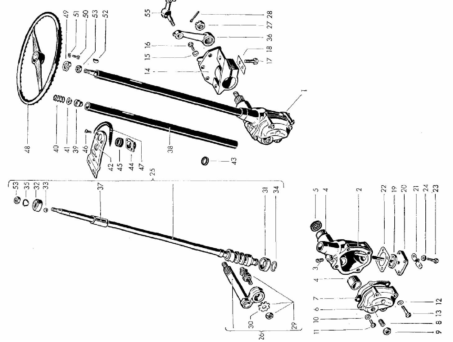

Vergleiche bitte:
