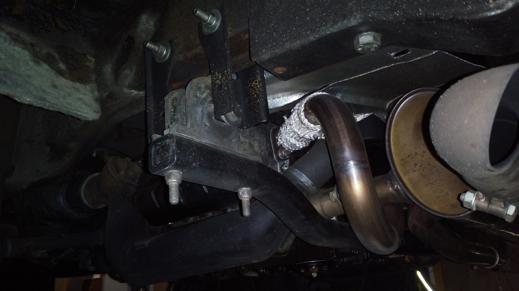

habe auch den Ahnendorp Topf im t2b und nix gedämmt. kein Problem. Motorverblechung ist kunststoffbeschichtet, alles kein Thema. aber blöd ist dass der Anschluss für die Lamda Sonde noch ober weg geht (warum nicht seitlich??) und ausserdem fehlt die Möglichkeit das Abschlussblech zu stützen.

Axel-td hat geschrieben:...und ausserdem fehlt die Möglichkeit das Abschlussblech zu stützen.
...tja, die müssen wohl die gleichen Schweißer haben wie bugwelder. :shock:
viewtopic.php?f=7&t=21937&p=219681&hili ... ze#p219681

Bezüglich der Abstützung:
Wir haben sicherlich nicht den "gleichen Schweißer" wie die Firma Bugwelder und möchten die Aussage des im verlinkten Post hiermit dementieren.
Es handelt sich hierbei um eine Falschaussage des entsprechenden Users.
Die Abstützung wäre damals eine weitere Option gewesen, welche aber den Preis durch den erhöhten Aufwand weiter nach oben getrieben hätte.
Sollte die Nachfrage da sein, können wir eine solche Version gerne gegen Aufpreis anbieten.
Die Kunden in unmittelbarer Reichweite hatten wir damals gefragt, keiner hat dies damals für notwendig befunden.
Dies hat also nichts mit Unwissen oder keinen Möglichkeiten zu tun.

ahnendorp_bas hat geschrieben:Bezüglich der Abstützung:Wir haben sicherlich nicht den "gleichen Schweißer" wie die Firma Bugwelder und möchten die Aussage des im verlinkten Post hiermit dementieren.Es handelt sich hierbei um eine Falschaussage des entsprechenden Users.
Äh, wie jetzt genau? ... damit es keine Missverständnisse gibt. :?
ahnendorp_bas hat geschrieben:Die Abstützung wäre damals eine weitere Option gewesen, welche aber den Preis durch den erhöhten Aufwand weiter nach oben getrieben hätte. Sollte die Nachfrage da sein, können wir eine solche Version gerne gegen Aufpreis anbieten. Die Kunden in unmittelbarer Reichweite hatten wir damals gefragt, keiner hat dies damals für notwendig befunden. Dies hat also nichts mit Unwissen oder keinen Möglichkeiten zu tun.
Nun ja, die Abstützung ab MJ '72 sollte eigentlich obligatorisch sein... über Unwissenheit brauchen / wollen wir dann nicht mehr nachdenken... :mrgreen:
