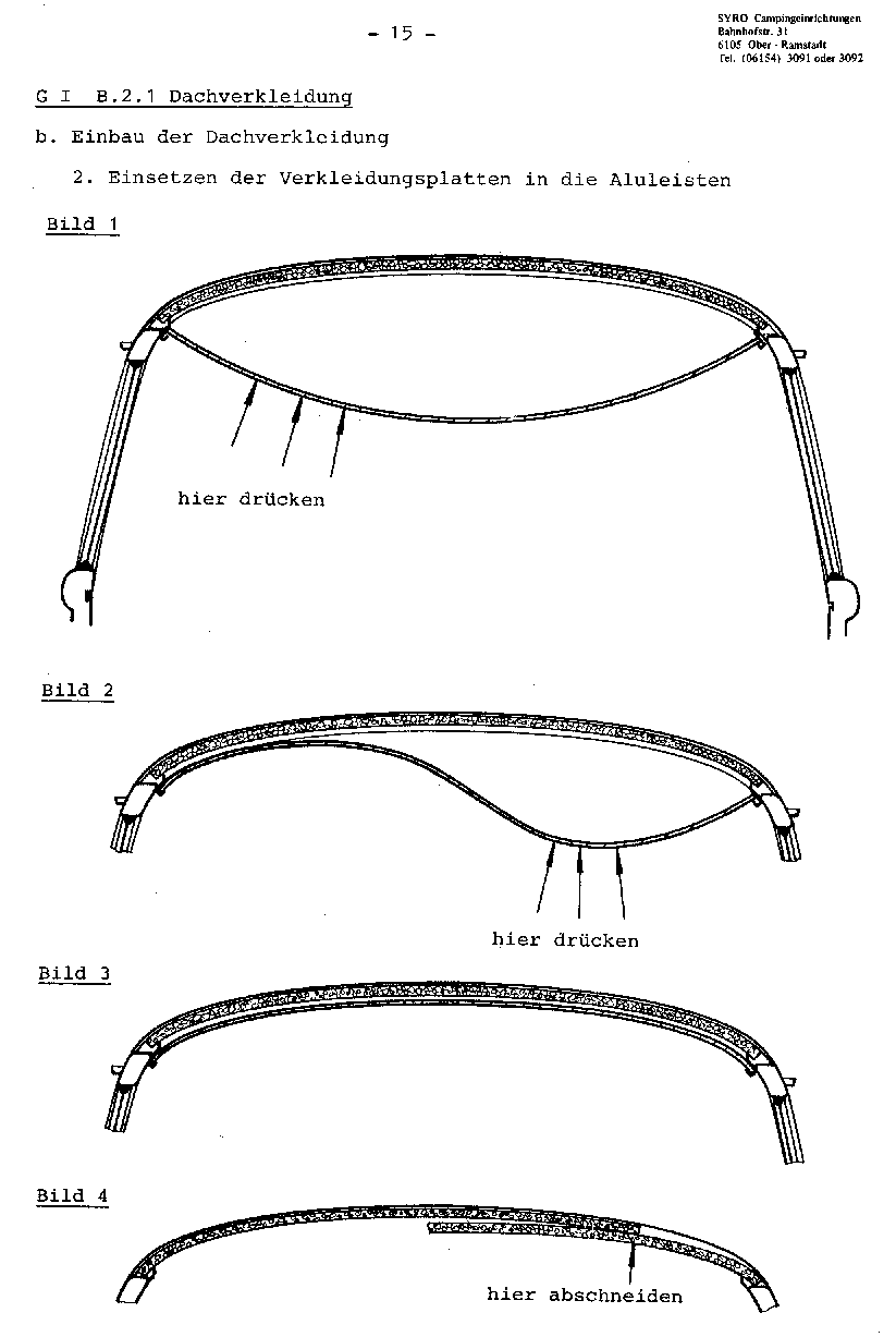

Rolf-Stephan ist ja bereits auf das Thema eingegangen, ich darf das einmal mit einem Hinweis untermauern. Ich hatte meinen Camper seinerzeit als "Tin Top" gekauft, also ohne irgend ein Kunststoffdach.
In die Seitenprofile (fachmännisch Spannprofile) waren die 3-teiligen Dachverkleidungen gesteckt und mittels 2 Verbindungsprofilen (Dpppel T, bzw. unsymmetrisches H) untereinander verbunden. Da kamen nur vorne zur Windschutzscheibe Schrauben mit unterlegten Rosetten zum Einsatz (original nur 2, hatte auf 5 erhöht).
- Befestigung vorn zur Windschutzscheibe
Die Spannprofile bestanden, wie in der Einbauanweisung beschrieben, aus 4 x 1,65m einzelnen Stücken und zwar original aus verzinktem Blech.
Die originalen Verbindungsprofile (jedenfalls bei meinem MJ) bestanden aus Alu. Beim Austausch der Dachverkleidung bin ich da auf Kunststoff passend zur Dekorfolie gegangen.
- Alu-Verbindungsprofil
Spann- sowie Verbindungsprofile lassen sich bei diesem Anbieter betrachten:
https://www.reimo.com/de/G-campingbus_a ... gsprofile/
Im Gegensatz zu Gisel brauchte ich die s-förmige Verbiegung nicht machen. Die Platte auf der einen Seite ins Spannprofil einfädeln, dann bis Anschlag hochdrücken und dann konnte ich auf der anderen Seite diese Platte gerade noch so einfädeln. Die Wegnahme des Drucks ließ die Platte dann auch ins Profil vollständig hineinflutschen.

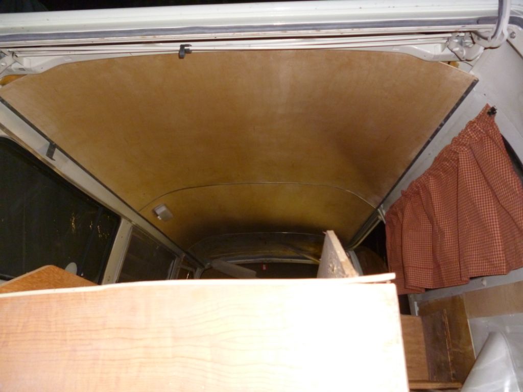

Anbei noch weitere Impressionen von meinem Himmeleinbau:
Anmerkung: Ich bin schon irgendwie verwundert, wie viel "Führungen" ich schon zum Thema Himmel gemacht habe. Insbesondere auf Treffen sowie auch schon zu Hause von einer Forumskollegin. Das Thema scheint wohl nicht so einfach verständlich zu sein.
So, nun ein kleiner Ausflug in die Modellkunde, was das Holz betrifft.
Ich meine, dass die original Himmelplatten aus Pappelsperrholz sind (so hatte es mir jedenfalls ein Tischler bestätigt und hoffe schwer dass er sich nicht getäuscht hat), allerdings mit leicht farblicher Lasur behandelter Birkenoberfläche.
Das macht dann auch den Unterschied zwischen der "Zuckerseite" und der zum Dach zugewandten Seite aus (vgl. Anmerkung "Astlöcher").
