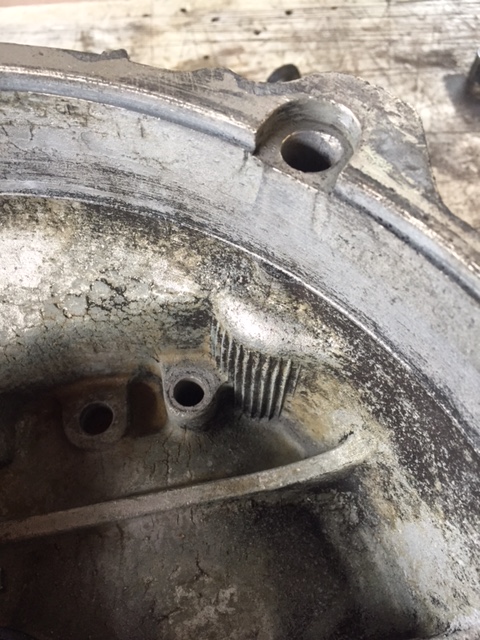

so, Motor ist draußen. Dabei hat sich herausgestellt, dass das Schwungrad an drei Punkten in der Glocke angelegen hat. Im Bereich der Anlasserbohrung ist sie gebrochen :? , deshalb habe ich jetzt doch eine 091er Glocke samt Anlasser verbaut. Die Glocke konnte ich glücklicherweise bei eingebautem Getriebe tauschen.
Hier nochmal die Unterschiede zwischen 002 und 091er Glocke (falls es einen Interessiert):
die 091er Glocke ist nur unwesentlich länger ca. 2mm als die 002
Der Anlasserflansch ist beim 091er ca. 12mm dicker
Die Freidrehung in der Glocke ist bei der 091er Glocke auch nur 2mm tiefer, dafür sind die Gussnasen in der Glocke tiefer angesetzt

im Bereich der Anlasserbohrung ist auch mehr Platz zur Anschraubfläche
So...jetzt hoff ich nur, dass der Motor nichts abbekommen hat. Axialspiel passt jedenfalls noch und der Flansch am Motorgehäuse ist auch nicht verzogen oder gebrochen.

Sehr interessant! Das heißt, Getriebeglocke tauschen ist deutlich sinnvoller und einfacher, als fräsen und Anlasser adaptieren. 2mm sollten sogar bei mir noch reinpassen :gut:
Besten Dank für die Aufklärung.
