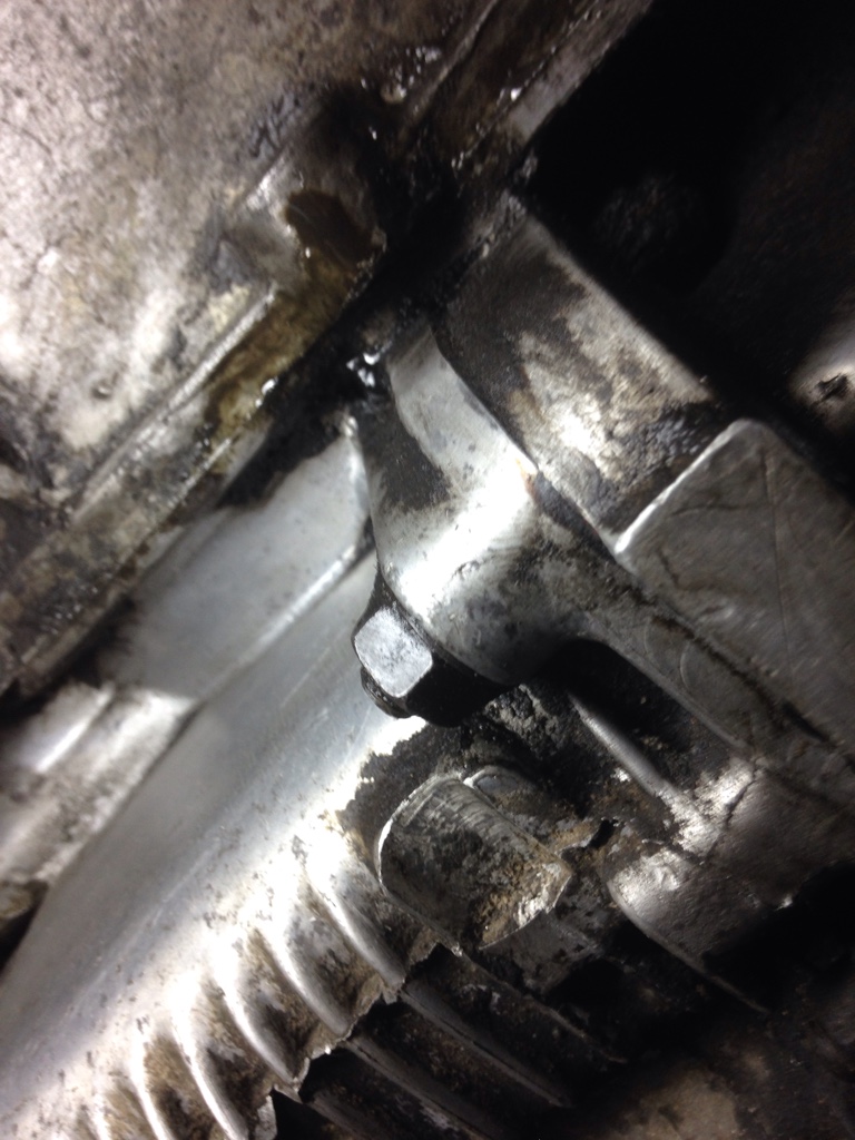

Ich habe endlich eine Probefahrt gemacht. Die Benzinpumpe ist trocken, aber es läuft ein wenig Öl zwischen Getriebe und Motor aus:
Eine weitere Stelle befindet sich (von der rechten Seite aus gesehen) hinter dem Thermostat:
Ich denke mal, dass der Motor raus muss. Liege ich richtig?

Ja, sehe ich auch so.Jörch *198 hat geschrieben: ↑03.06.2017 15:47 Ich denke mal, dass der Motor raus muss. Liege ich richtig?
... bevor es auch noch die Kupplung versaut.Jörch *198 hat geschrieben: ↑03.06.2017 15:47 aber es läuft ein wenig Öl zwischen Getriebe und Motor aus...
Dichtung Schutzrohr für Stößelstange? ... wenn's allein nur das wäre, bräuchte der Motor natürlich nicht raus.Jörch *198 hat geschrieben: ↑03.06.2017 15:47 Eine weitere Stelle befindet sich (von der rechten Seite aus gesehen) hinter dem Thermostat.
... Du kennst das hier?: http://forum.bulli.org/viewtopic.php?f=7&p=229327

Schön wärs, aber ich habe mich lange genug davor gedrückt. Andererseits wird man davon ja nicht dümmer.
Kenne ich schon, danke für den Hinweis. Ich werde den Fred jetzt nochmal Genauer studieren.T2NJ72 hat geschrieben: ↑04.06.2017 01:18... Du kennst das hier?: http://forum.bulli.org/viewtopic.php?f=7&p=229327
Vorher muss es aber noch eine Kurzstrecke fahren. Mittwoch geht es zur Hohlraumkonservierung.
