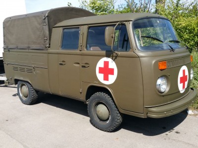

mir ist diese 76er BW-San-Doka Typ 26-16 zugelaufen. Ursprünglich verbaut jedoch nicht mehr vorhanden war auch eine Heizung Typ 2/255A mit Prüfz. S45 (?). Im Netz findet man fast keine Bilder einer originalen T2-Doka (der T3 ist da schon besser vertreten). Ich war einst zwar selbst 18 Monate bei dem den Versorgern anggegliederten San-Zug. Aber nicht bei einer Sanitätskompanie. Wir hatten damals nur den Kasten-Unimog, einen 2-Takter-Jeep und den luftgekühlten heulenden Hotchkiss San-Panzer.

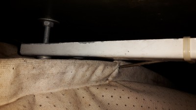

Verbaut ist ein roter Bosch Dreh-Zieh-Schalter für das Signalhorn und Blaulicht. Im Himmel sind zwei Reissverschlüsse – eine kurzer und ein langer. Dahinter ist eine U-förmige Verstärkung von der Frontscheibe bis zu dem Loch mittig im Wagendach, welches derzeit mit einer dicken Schraube verschlossen ist.
1. Könnte es sein, daß da nur ein Blaulicht auf einem abnehmbaren Bügel verbaut war (unter Feindbeschuss benötigt man ja kein Blaulicht)?
2. welche Blaulichtform war 1976 aktuell?
3. Gehört da ein kleines Blaulicht auf einem Stab drauf?

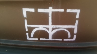

5. Desweiteren nicht völlig geklärt ist das taktisches Zeichen:
Klar ist dass es die 1.San-Kompanie ist. Die 2 Bögen sollten auf „luftlandefähig“ bzw. „Luftlandeeinheit“ bedeuten, bin mir aber nicht sicher.

Glückwunsch - was für ein geiles Teil.
Ich bin wirkloich neugierig - wie läuft eonem denn so ein Schätzchen denn zu?
Der Zustand scheint ja sehr gut nach dem Bild...

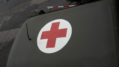

ich vermute der Befestigungspukt des Blaulichts ist eher da wo heute die moderne Antenne ist.
(und Funkantenne dann eher hinten auf dem roten Kreuz)

Hallo Wolfgang,Wolfgang *136 hat geschrieben: ↑11.06.2017 10:12 Schickes Teil. Schick mal ein Foto des taktischen Zeichens.
Gruß Wolfgang
sorry ich dachte auf den hochgeladenen Bildern wäre es zu sehen. Hier ist ein Großaufnahme: ( dasselbe auch hinten)

Wir hatten ja schon geplauscht. Die Grundplatte für das Steckblaulicht benötigt genau wie das fest montierte Blaulicht drei Schraublöcher. Die fehlen bei dir.
Was mir bei deinem komischen U-Profil einfallen würde ist eine Verwendung als Halter im Dachhimmel. Dann müsste das Loch darüber aber etwas größer sein, damit die Stange fürs Steckblaulicht durch passt.
Das Foto hast du mir allerdings vorenthalten.
Schau dir das Profil und das Loch mal genau an.
Am anderen Loch war die Funkantenne angebracht. Die hab ich bei Bedarf noch in meiner Garage liegen.
