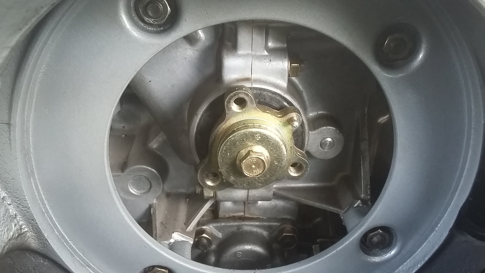

Aber wie sieht dann die Riemenscheibe an der Kurbelwelle aus (im Bild von mir unten gelbchromatiert).
Hast Du die von anderen Klimaanlagen gemopst?
Ich verstehe auch noch nicht wie breit der neue Keilriemen kommt...

Die Riemenscheibe auf der Kurbelwelle ist natürlich auch neu angefertigt worden.
Guckst Du:
Die Nabe an der Kurbelwelle ist unverändert.
Die neue Riemenscheibe kommt dahin, wo die Originale sein soll. Die Unterlegscheibe unter dem Gebläserad entfällt.
Jetzt fehlt nur noch der Riemen. Ist ein 5PK mit einer Länge zwischen 1160 bis 1165.
