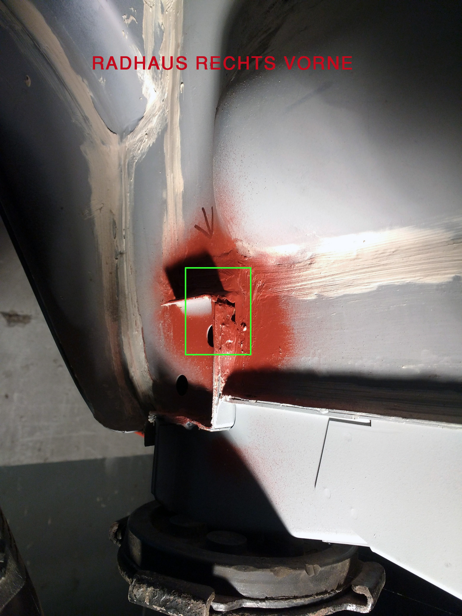

Kleines Update, wenn auch nicht sehr erfreulich. :heul: Aber seht selbst:
Anprobe von Plane und Blaulicht zur Motivation
Schlecht ausgeführte Schweißungen
Ist das so üblich?
Ist das so üblich?
Meiner Meinung nach Pfusch! Wer repariert so die Querträger, warum sind die Schweller so schief und nicht mit Punktzange verschweißt?
Ebenfalls schlecht verschweißt und schief
Die Arbeiten wurden von einem Fachbetrieb (Karosseriebauwerkstatt) durchgeführt. Ich mag da zu anspruchsvoll sein, aber damit bin ich nicht zufrieden. Das steht nicht im Verhältnis zum Preis und entspricht nicht dem Auftrag einer originalgetreuen Restauration.
Was meint ihr? Ich bin sehr auf eure Meinungen gespannt.
Weitere Fotos im nächsten Beitrag.

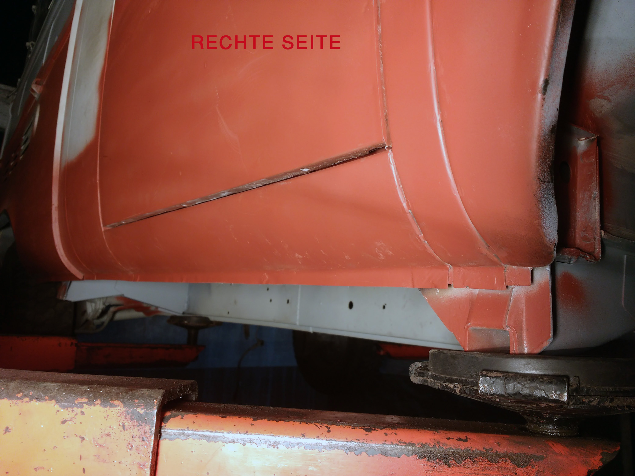

Sieht unten irgendwie komisch aus und trotz Aufforderung Wasserabläufe nicht so wie sie müssen
Schlecht angepasst und eingeschweißt - Löcher (vom Schweißen) trotz Aufforderung nicht verschlossen
Hier bin ich mir unsicher: Muss diese "Lippe" da unten so?
Nicht die Mitte getroffen - wäre auch zu schön gewesen
Vergleich Ausschnitt Kabinentür: oben links original und groß die eher schlecht angepasste Reparatur

Viele Stellen (Türen, Kniestücke, Unterboden...) sind blank geschliffen oder gestrahlt und völlig unbehandelt. Dabei hatte ich extra nachgefragt, ob alle bearbeiteten Bereiche mit Rostschutz grundiert wurden, was angeblich selbstverständlich gemacht wurde.
Was sagt ihr dazu? Was haltet ihr von den Arbeiten? So akzeptieren oder streiten und Nachbesserung oder Verminderung der Rechnung ersuchen? Normale Gespräche haben leider zu nichts geführt. :wall: Ich habe eigentlich keine Lust mehr auf das Auto - zu viel Ärger, Sorgen und Kosten.

Ist die ausführende Werksatt Meisterbetrieb der KfZ-Innung? Falls ja kannst du deren Schiedsstelle in Anspruch nehmen. Kostenlos. http://www.kfz-schiedsstellen.de
Ich wäre mit dem was ich gesehen habe auch nicht zufrieden. Bei meinem Bus ist ja bekanntlich im "Fachbetrieb" auch viel schief gelaufen aber die Karosseriearbeiten sahen um einiges besser aus als bei Dir.
Stefan
Steve
Beiträge: 1103
Registriert: 19.11.2011 18:20
Re: Mein erstes Mal: Restauration einer T2b Doka
Beitrag von Steve »
Keine Sorge
Du bist nicht zu pingelig, das ist einfach eine echt bescheidene Arbeit.
Ich würde mich nicht damit zufrieden geben.
Wenn ich schon die an der Kante angepunkteten Schwellerbleche sehe.
Haben die denn keine Punktschweisszange?
Können die nicht ordentlich arbeiten oder wollten sie nicht?
