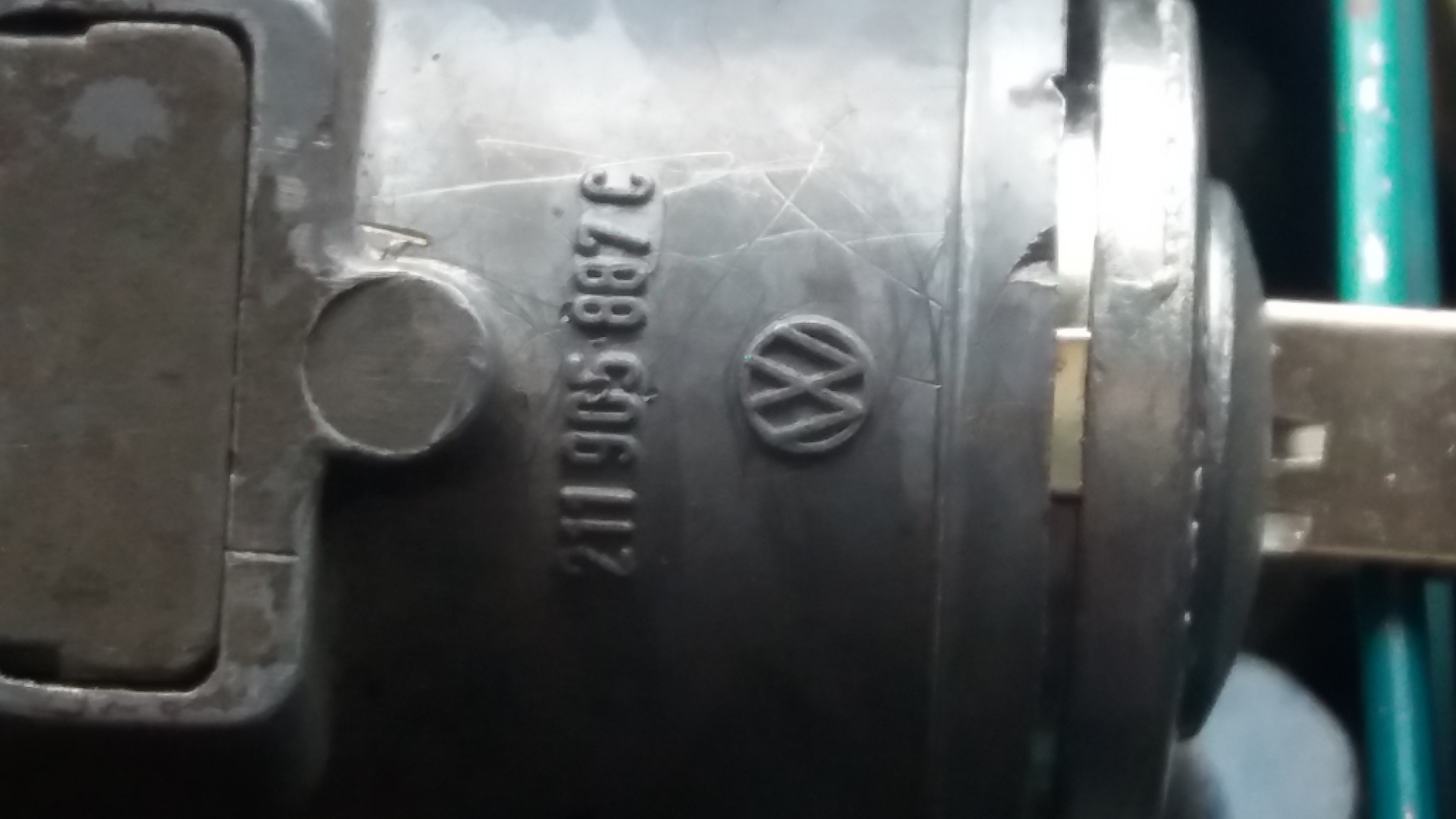

zur Fertigstellung bräuchte ich noch ein Zünd- und Lenkradschlossgehäuse mit der
Teilenummer 211 905 887 C
dieses Teil war in dem US Bus um 71 bis 74 rum verbaut. Gerne auch Einzelteile davon, weil bei mir der innere Riegel, der den Bolzen Lenkradschloss zurückzieht, gebrochen ist.
Kann es zwar auch so einbauen, muss dann aber den Bolzen vom Lenkradschloss rauslassen und dass sieht der TÜV nicht so gerne
