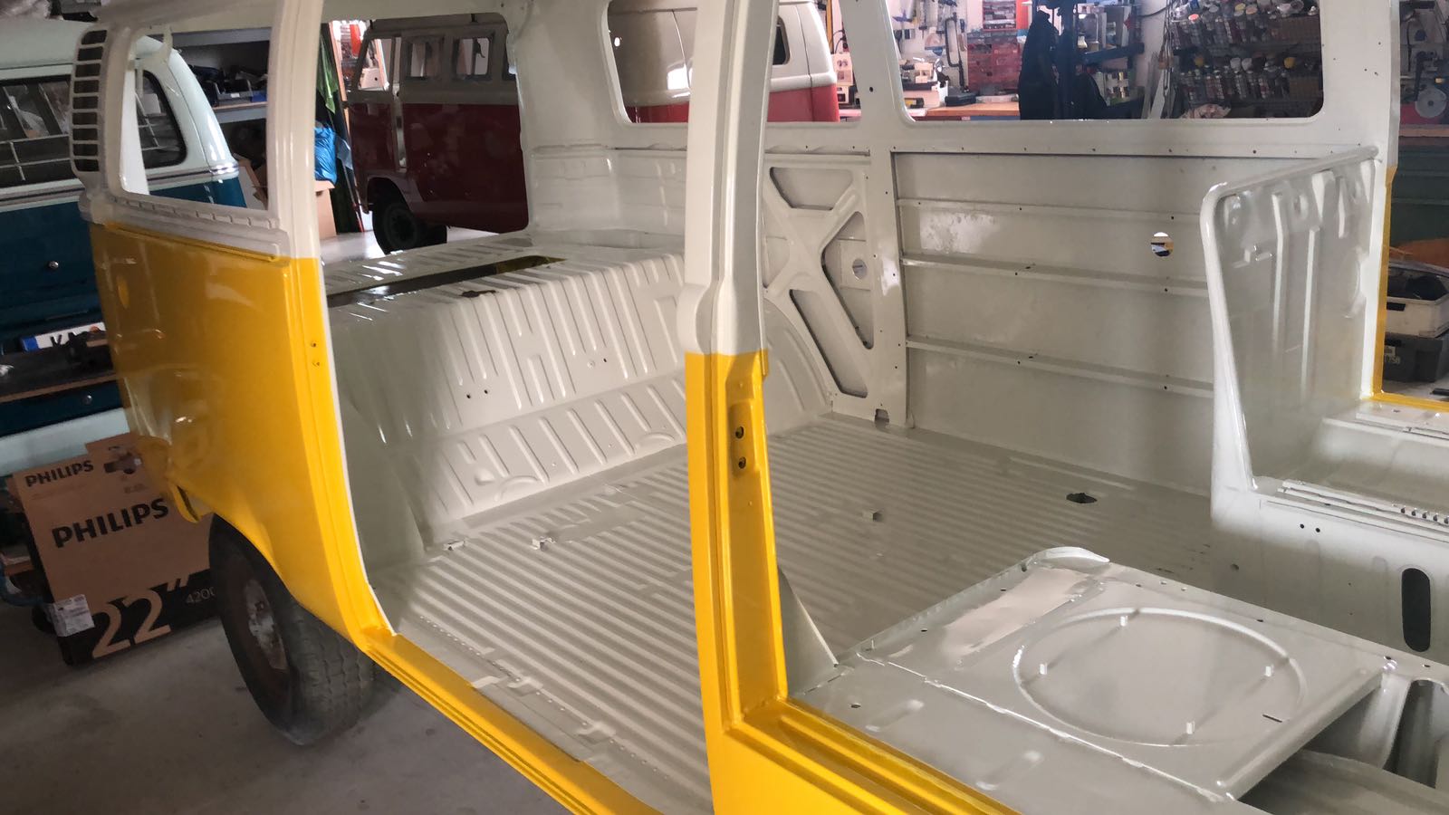

Kleines Update von meinem Bus, er ist vom Lackierer zurück und erstrahlt jetzt in einer Mischung aus Rapsgelb (RAL 2021) und Pastellweiss (L90D).

lofy hat geschrieben: 12.06.2018 09:47 RAL 2021
ich meine natürlich RAL 1021
