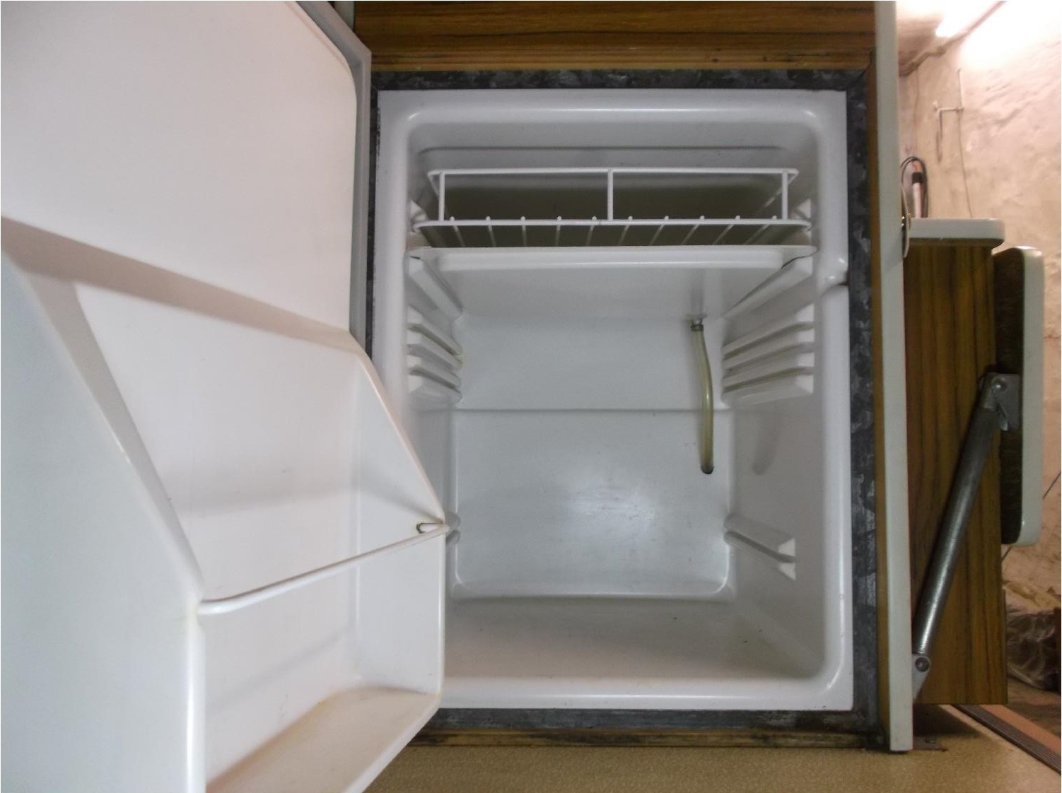

HeWeThue hat geschrieben: 27.03.2018 09:58 wie kann ich den Türgriff der Kühlbox austauschen? Wie bekomme ich die Holzfront von der Kühlbox-Tür?
Jetzt habe ich leider den Überblick verloren was bei Dir verbaut ist. Mein photographisches Gedächtnis lässt mich gerade im Stich, oder hast Du etwa keine Bilder davon gepostet?
Sollte Deine Spüle mit der Kühlbox so oder so ähnlich aussehen:
sollte man die Tür aushängen und auf einem Tisch ablegen.
Dann wäre das Dichtgummi anzuheben und es kommen gefühlt mehrere 100 Tackernadeln zum Vorschein. Die gilt es dann vorsichtig aufzuhebeln, um das weiße Tiefziehformteil abnehmen zu können.
Ist das geschehen, kommt man an die Verschraubung vom Griff. :thumb:
Im Übrigen habe ich das Plastikteil nicht wieder angetackert. Da habe ich Löcher gebohrt, angesenkt und kleine Senkschrauben eingesetzt, damit die Gummidichtung wieder schön plan aufliegt.
Ich hoffe, Dein Türgummi ist noch soweit intakt. Sonst sollte man beides, Griff und Gummi, in einem Rutsch machen. Ein passendes Dichtgummi wäre über http://westfaliasparesuk.com/ zu bekommen, am besten nach Abmessungen bestellen.
Viel Erfolg :!:

Norbert*848b hat geschrieben: 27.03.2018 10:55
Sollte Deine Spüle mit der Kühlbox so oder so ähnlich aussehen:[...]
Hallo Norbert,
in der Tat: das Interieur habe ich noch nicht gezeigt, aber es ist wohl so wie von dir erklärt. Werde ich im nächsten Go dann anschauen!
Danke für den Tipp! :-)
