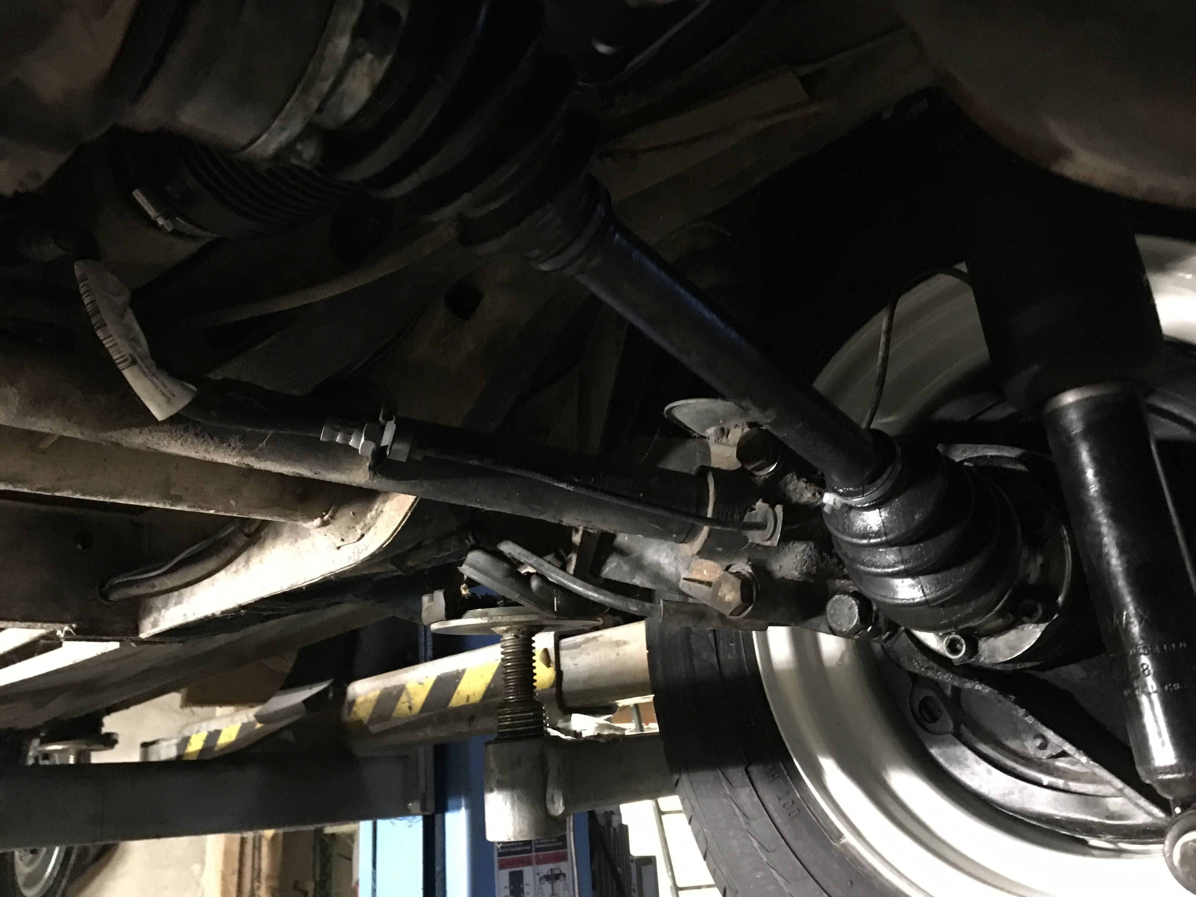

Heute die gerissenen Achsmanschetten getauscht. 1,5 Jahre stehen und sicherlich weniger als 100 Umdrehungen waren scheinbar zu viel... Ich hoffe die original VW für knapp 140€ halten was andere versprechen. :D
Neu:
Zuvor:
