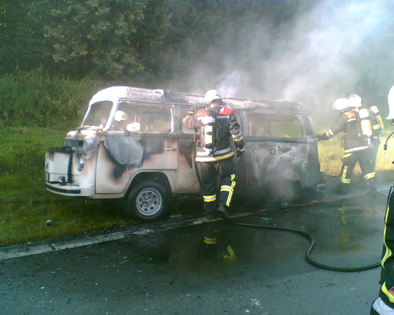

Neeeeeeiiiin, brennende T2‘s
Der Alptraum jedes T2 Besitzers

Das war aber nicht deiner, oder

Re: Neeeeeeiiiin, brennende T2‘s
Nee, zum Glück nicht.
Aber im erstem Moment dachte ich auch es sei meiner
Ojeh schon wieder. Die Bilder gleichen sich.
Das beide Türen offen standen ist natürlich übel.
Kennt man die Ursache vom Phönix eigentlich? und vom Schweizer lässt sich da was rausfinden? Das wir davon lernen können? Mein Beileid
Ja, das wäre wirklich gut.
Viele denken, dass diese Gefahr mit einem regelmäßigem Austausch der Benzinschläuche sowie Tankzuleitungen / Tankentlüftungsleitungen gebannt wäre.
… weit gefehlt...
Nun gibt es aber auch noch gebrochene Beschleunigerpumpenmembrane (bzw. verzogene Flansche für diese Pumpe),
ausgeschlagene Drosselklappenwellen wo Benzin heraus tröpfelt,
undichte Benzinpumpen,
gelöste Röhrchen an dem / den Vergaser(n),
abgesprungene elektrische Anschlüsse,
durchgescheuerte Kabel, … und sicherlich noch etwas mehr (speziell Einspritzer), was mir jetzt aus dem Stegreif gerade nicht einfällt.
Hm, bitte schön, sucht mal hier ne Ursache... das wurde doch damals schon alles im Thread erörtert.
Der ist hin. Das Blech bekommste nie wieder hin - sieht aus, wie meiner damals. "Ausgeglüht".
Und Ursache: Die Versicherung hat damals (2006) einen Spezialgutachter für Brandursachenforschung beauftragt und der hat ein langes Gutachten erstellt und die Ursache eingekreist. Fand ich erstaunlich, was der noch Alles findet........
