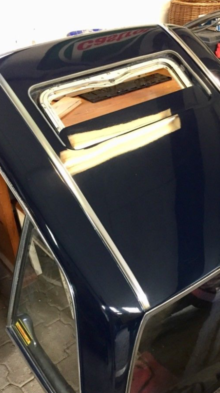

kann mir bitte jemand sagen welcher Seite der Dichtung angeklebt wird?
Die flache Seite oder die mit der Wölbung?
Welche Seite zeigt zum Schiebedach und welche an die Karosse.
Danke,
Grüße Memmo

die große, flache Seite wird an die Karosserie geklebt, die runde Ausformung kommt nach oben und zeigt nach innen zum beweglichen Teil des Daches. Diese Rundung darf nicht zu weit nach oben überstehen, aber auch nicht zu tief sitzen.

heute ist ein Versuch die Dichtung zu kleben, leider gescheitert.
Der Kleber war dafür ungeeignet.
Eine Frage habe ich noch, wird die Dichtung einmal komplett rum eingeklebt?
Bei meinem Pagodenhardtop von Golde ist die Dichtung nur vorne und seitlich, nicht im hinteren Bereich.
Danke, Grüße Memmo
