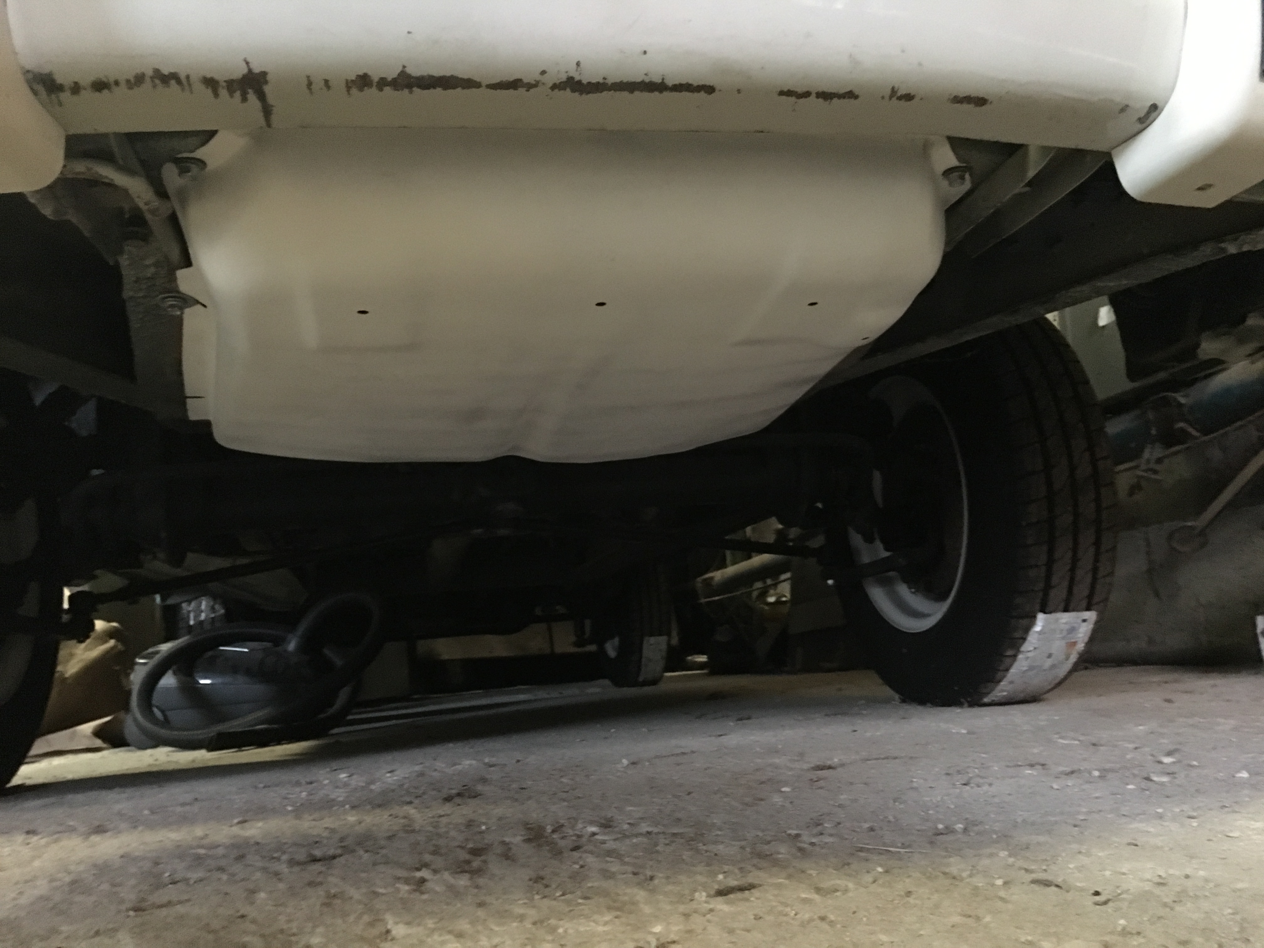

Zum Schluss kam noch die Wanne unter die Pedalerie. Erst musste an der Rückseite etwas Blech weg, damit es nicht mit dem Stabi kollidiert. Passgenauigkeit vom Lochbild sieht aber anders aus. Hab mit großen U-Scheiben nachhelfen müssen, sonst wäre es zu schmal gewesen. Hier haben übrigens die Monroe Air Dämpfer gute Dienste geleistet für etwas mehr Handlungsspielraum unterm Bulli.

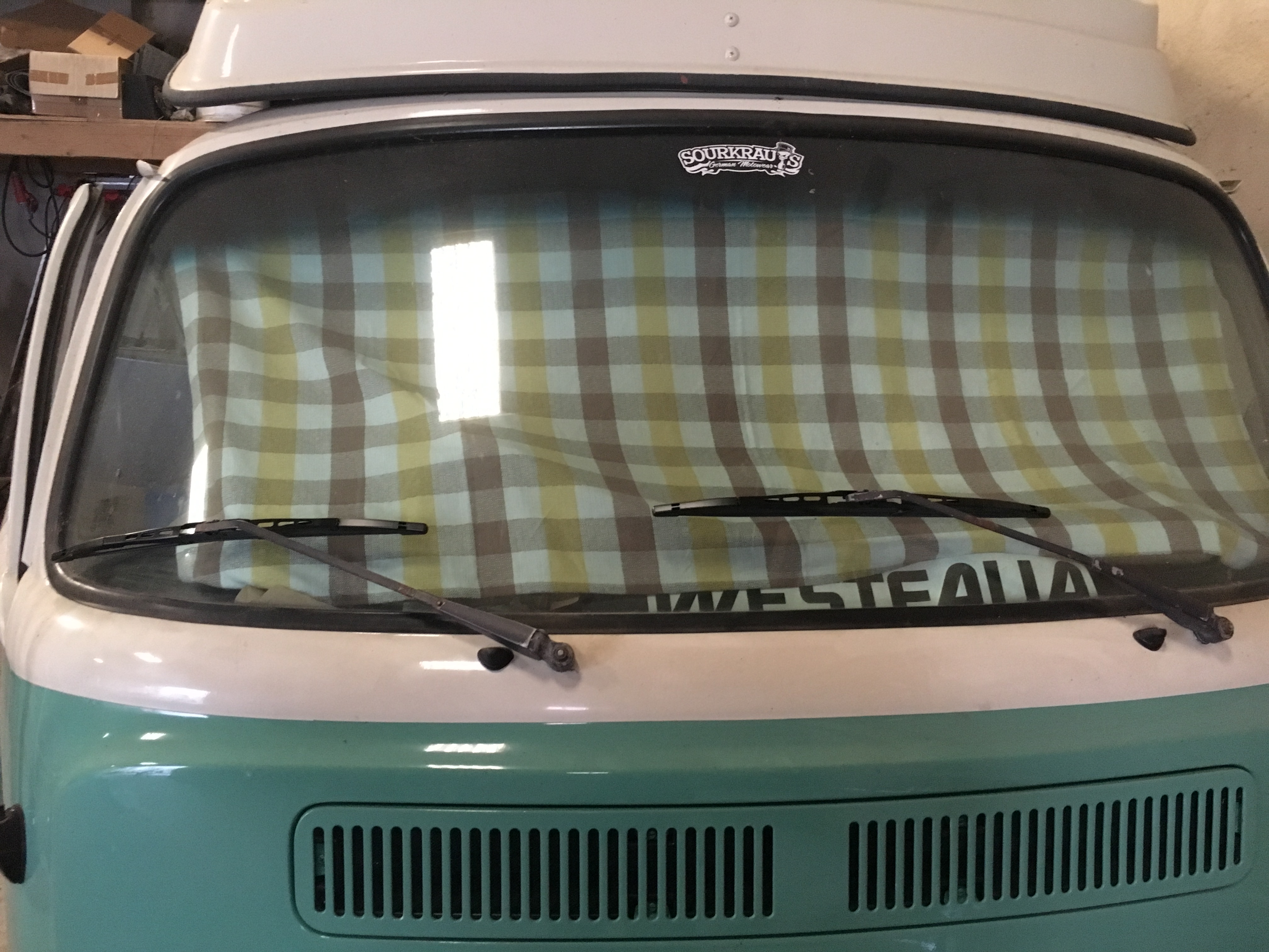

Neue Scheibenwischer gab es noch und die Vorhänge sind nun auch fast vollständig.
