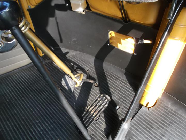

Moin zusammen,
so, der Thread ist wohl nun schon in die Tage gekommen, aber aus aktuellem Anlass hätte ich noch etwas zu ergänzen.
Neben den versteckten Schaltern unter dem Armaturenbrett und ev. auch im Motorraum für Zündungsunterbrechung (Kabel 15 schaltbar) / Zündungskurzschluss (über Kabel 1 bei non TSZ-H),
sollte man dennoch über eine optisch sichtbare Diebstahtsicherung nicht verzichten sollen, damit es Diebe rechtzeitig abschreckt und weitere Zerstörungen vermieden werden.
(GPS-Tracking ist wohl etwas für den Fall danach und mag natürlich auch Sinn machen.)
Es gibt im Netz schöne Pedalfesseln sowie Lenkradkrallen.
Ich darf hier einmal etwas selbst gebasteltes vorstellen, was Diebe wohl nicht als einladend empfinden dürften.
Oben ein Teil eines (zurecht abgeflexten) Karabinerhakens, unten einen (zurecht gebogenem) Schaukelhaken, beides verbunden und natürlich verschweißt über ein entsprechend dickes, stabiles Rohr.
In der Mitte versehen mit Flanschen für ein solides Schloss.
