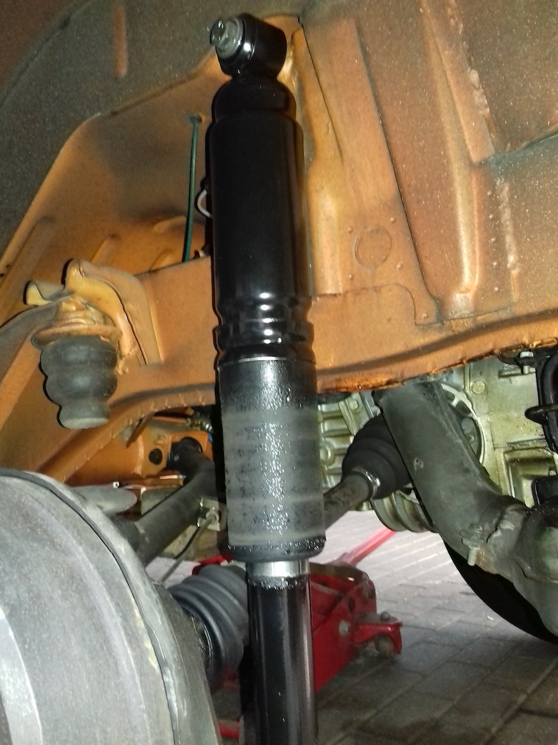

Gestern nach ca. 3 Monaten endlich etwas Zeit gefunden und die hinteren Stoßdämpfer gegen einen Satz Monroe Ride Leveler ausgetauscht
Ich war es einfach satt das der Bulli mit 2. Batterie und Westfalia-Auastattung hinten etwas hängt.
Jetzt kann ich ihn je nach Beladung einfach "anpassen"

Jau. Genau so hab ich das auch verbaut.
Die Folge war n pickierter Blick seitens der Rennleitung und ne Mängelmeldung zur Begutachtung eines Sachverständigen.

Kennt jemand die Mindestlänge dieser Dämpfer bei denen man sie (insbesondere den Gummibalg) betreiben kann?
Mein Bulli ist deutlich tiefer, aber ich hätte trotzdem gerne die Ride Leveler, idealerweise auch für vorne.
