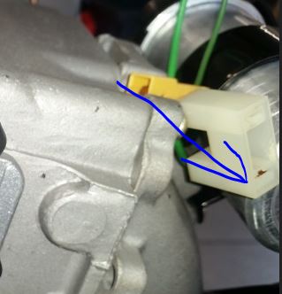

So weiter geht es. Habe die letzten Rohre bekommen und den Motor weiter zusammengebaut. Habe jedoch noch einige fragen. Hoffe Ihr könnt mir weiterhin helfen.
Hoffe die Verlegung des Kabelbaum ist OK Sonst bitte melden. Danke dafür nochmal Thomas!

1) Habe ja eine T3 TSZH Zündung. Ich suche nach einem Platz für das Modul . Spricht etwas dagegen es dort mit einem Halter zu Plazieren, wegen Feuchtigkeit etc....
Weiß jemand wo Ich die restlichen Kabel anschliessen muss?
Das Kästchen soll am Gebläsekasten in der nähe der Zündspule montiert werden,mit einem Winkel. Somit werden keine weiteren Löcher gebohrt.

2)Habe einige Fragen zu den Unterdruck Anschlüssen. Wo einige angeschlossen werden,weiss Ich schon. DIe anderen nicht, Leider war der Motor nicht komplett. Würde mich freuen wenn Ihr mir kurz helft.
Danke
3) Der Druckbehälter mit den zahlen 6,7,8 lag bei mir lose auf der Beifahrerseite neben dem Rücklicht. Ist das der richtige Ort? Werde es natürlich fest montieren!
4) Die Schläuche sind auf, werde neue bei Dir neue bestellen Thomas :D
5) Der Temperatursensor ist doch richtig angeschlossen?
Vielen Dank für Eure Hilfe. Bin für jeden Verbesserungsvorschlag bzw Rat Dankbar.

Hi Ingo,
ich mache mir das jetzt mal einfach mit den Unterdruckschläuchen:
http://ratwell.com/technical/VacuumHoses.html
Aber der Robert Atwell hat das einfach zu schön beschrieben, um es noch einmal von vorne aufzuziehen;-)
Aber hier kannst du es auch recht gut erkennen:
Das ist von meinem L-Jetronic Workshop gewesen, den es übrigens nächstes Jahr mit hoher Wahrscheinlichkeit noch einmal gibt.
Dein Unterdruckbegrenzer gehört im anderen Winkel montiert.
Dann fügt sich das auch besser zusammen.
Dann einmal zur Unterdrucksteuerung, das was du unter anderem mit 3 und 4 am Verteiler markiert hast.
Es gibt den Anschluss an der Drosselklappe, hier gehören folgende Dinge dran:
- Die Frühverstellung vom Zündverteiler. (bei dir die 4)
- Dei Tankentlüftungssteuerung vom Luftfilterkasten
Dann gibt es den Anschluss auf der rechten Seite vom Luftsammler:
- Da gehört die Spätverstellung dran. (Bei die die 3)
- Der Unterdruckbegrenzer, der bei dir noch im falschen Winkel steht,
- Der Benzindruckregler
Zum Anschluss deiner Zündspule:
Die grünen Kabel gehören an Klemme 1 der Zündspule.
Da müsste eins vom Motor Kabelbaum sein und eins vom Zündkabelbaum.
Bei dem grünen Kabel mit gelber Kappe musst du mal schreiben, wo es hin geht, dann kann ich da mehr zu sagen.
Die Schwarzen Kabel kommen an Klemme 15. Eins ist kommend vom Relais des Lüftermotors. (12V Versorgung Schaltplus)
Dann geht eins weiter zu der fliegenden Sicherung links im Motorraum.
Und in deinem Fall willst du wohl noch den Zündkabelbaum mit drauf stecken müssen.
Viele Grüße,
Thomas

Dann werde ich mir das morgen mal anschauen.
Was meinst Du genau mt Unterdruckbegrenzer ?
Sorry😮
Das mit dem Workshop finde Ich gut.Hatte letztes mal keine Zeit. Leider.
Danke !

Kann Ich das Modul für die Zündspule dort montieren?
Oder gibt es dort Thermische Probleme oder Probleme mit der Feuchtigkeit?

Deine Nr5 ist der Unterdruckbegrenzer.
