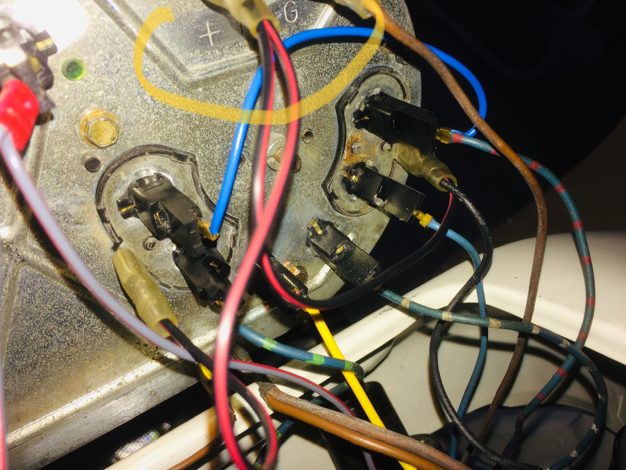

Hab ich die tankanzeige richtig angeschlossen?:
Oder muss das braune Kabel der tankanzeige auch an das braune Kabel vom Geber? Würd ja rein farbtechnisch Sinn ergeben.
Viele Grüße Tim

Moin Tim,
weiß an + (also Klemme 15, schwarze Kennzeichnung) und braun zum Tankgeber. :wink:
https://www.ebay.de/itm/Tankanzeige-VW- ... 0677.m4598
Anschluss Tankgeber an Masse halten sollte Vollausschlag (also "voll") am Instrument zeigen. :D
… aber natürlich nur bei eingeschalteter Zündung.
Gutes Gelingen!

glaubst du mir, dass ich den halben Tag vorm Tacho gesessen bin und zuhause auf der Couch denk, ich mir, dass doch was falsch angeschlossen ist... :roll:

So, die Tankanzeige entsprechend Norberts Angaben verkabelt, dann den Anschluss vom tankgeber bei eingeschalteter Zündung an Masse gehalten -> kein Ausschlag auf „voll“ :evil:
Das heißt dann wohl, dass der Tankgeber selbst defekt ist, oder!?
Was mich verwundert ist, dass wenn ich die Zündung ausschalte, der Tankanzeige kurz auf ca. 1/4 springt und gleich wieder absinkt. Oder doch nur schlechte Masseverbindung?

TimKC hat geschrieben: 09.01.2019 20:25 So, die Tankanzeige entsprechend Norberts Angaben verkabelt, dann den Anschluss vom Tankgeber bei eingeschalteter Zündung an Masse gehalten -> kein Ausschlag auf „voll“
Du und Elektrik, Ihr beide steht wohl offensichtlich auf Kriegsfuß, wenn ich das einmal zart anmerken darf. Ferner hoffe ich, dass Du mir diese (blöde?) Anmerkung nicht nachträgst. :D
Wenn Du am Zeigerinstrument den Anschluss "Geber" auf Masse hältst, muss Dein Instrument voll anzeigen. Deinen Tankgeber können wir außen vorlassen, denn der ist ja quasi "überbrückt" / ersetzt und im Schaltkreis bei diesem Test überhaupt nicht mehr wirksam! Somit können wir (noch) keine Rückschlüsse auf einen defekten Tankgeber ziehen.
Bedenke auch bitte, dass es sich bei Deiner Tankanzeige nicht nur um ein popeliges Drehspulinstrument, sondern um ein sog. "Kreuzspuleninstrument" handelt.
Das braucht halt eine vernünftige Masseverbindung, wenn ich das recht in Erinnerung habe, geschieht das über die Befestigungsschrauben.

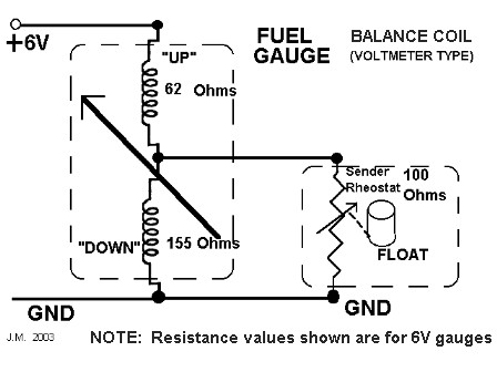

Hier ein Beispiel, allerdings für 6V, das Prinzip sollte aber klar werden (können?):

Noch ein Tipp. Du hast ja das Prinzipschaltbild der Anzeige vor Augen.
Wenn Du nun das (schwarze) Kabel 15 vom Instrument (+ Versorgung) abnimmst und von dort aus mit einem Ohmmeter gegen Fahrzeugmasse-Masse misst, sollte da ein Widerstand zu messen sein.
Leider habe ich gerade keine Vergleichswerte, beim 6 V Beispiel wäre es 217 Ohm, bei einem 12 V Instrument natürlich höher (grob geschätzt möglicherweise etwa Faktor 2).
Auch kannst Du vom Geberanschluss einmal messen, einmal nach Masse (also die "Down-Wicklung") und das zweite mal zum + Anschluss (also die "Up-Wicklung") vom Instrument.
… bin mal auf die Werte gespannt. :D
