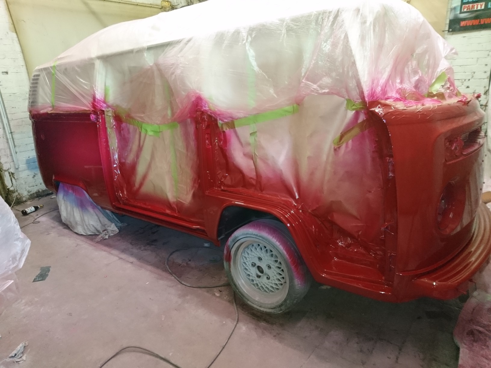

Türen obenrum lackiert.

Erste Schicht ist drauf. Aushärten lassen, verschleifen und dann noch mal Re: [sham 69] und der Camper

Schönen guten Abend
Heute war die Fahrerseite an der Reihe, ich mache das alles in Etappen, da die Abluft sonst überfordert ist.
Man kann gut die Probleme der niedrigen Temperaturen erkennen, der Lack zieht sich von den Kanten zurück und will einfach nicht decken.
Aus dem Grund habe ich beschlossen den Bus erstmal satt in Farbe zu bringen bis alles gedeckt hat, in den angesprochenen Teilschritten wegen der Abluft, schleifen.... und dann final eine Deckschicht zu lackieren um eine gleichmäßige Oberfläche zu bekommen. Und lieber Mathias und alle anderen Interessenten: es ist nicht alles Gold, was auf Bildern glänzt. Kuckt euch das dann erst mal in echt an, bevor hier falsche Erwartungen geweckt werden. Ich freue mich natürlich sehr, dass Euch gefällt was ich da treibe aber professionell kann ich das nicht anbieten, dafür fehlt zu viel.
