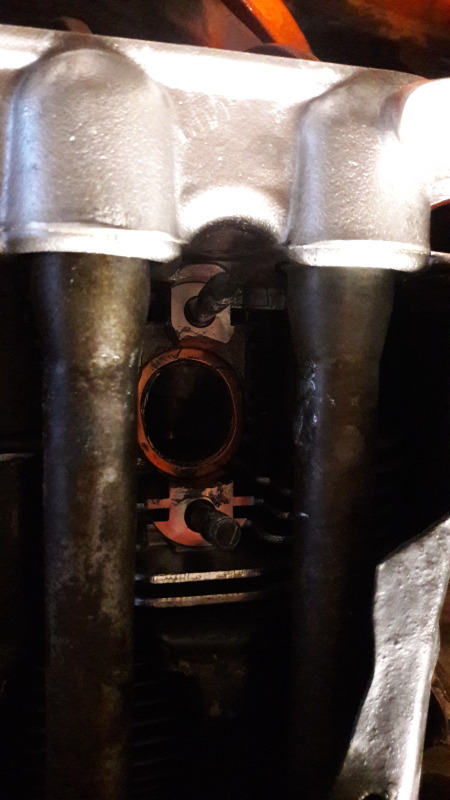

Weiter gehts,
leider haben die Köpfe vom neuen Motor ja alte Flansche.
Also passten die Wärmetauscher nicht mehr.
Ich habe noch ein paar alte aufgetrieben und habe die einmal grob überarbeitet.
Es war ja heute recht warm, also habe ich die Wärmetauscher in die Sonne gestellt zum Trocknen.
Heute Abend konnte ich die dann auch noch montieren.
Die blöden Kupfer Ringe fallen ja immer aus den Köpfen raus.
Ich habe dann Alu Paste genommen und die Dichtung damit eingestrichen.
Dann konnte ich die Dichtung in den Kopf "einkleben" und dann die Wärmetauscher montieren. Das ganze natürlich zwei mal, da ich Depp ja erst einmal die Rohre für das Heizungsgebläse vergessen hatte
Die Kompression habe ich auch schon mal gemessen. Ich liege zwischen 8 und 9,5 Bar. Etwas ungleichmäßig, aber eventuell muss sich da auch erst noch was einlaufen.
Auf jeden Fall kann ich morgen dann den Rest montieren und komme hoffentlich zum ersten Start des Motors.
