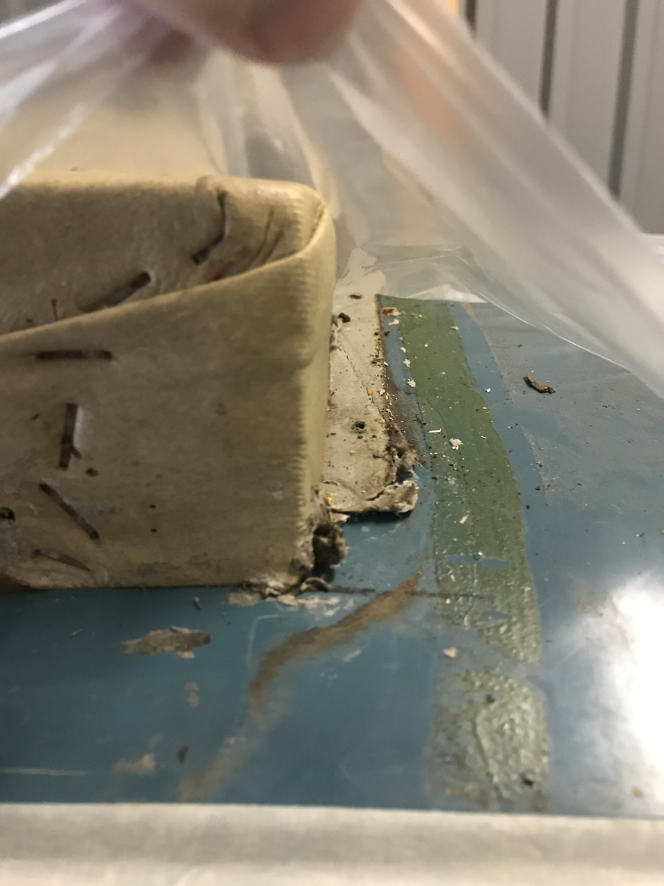

Es ist nun wieder an der Zeit für Neuigkeiten, es gab schließlich lange nichts von uns zu sehen
Der Winter begann und ich habe angefangen zu demontieren. Wie man unschwer auf den nachfolgenden Bildern erkennen kann war der originale Zeltstoff nicht mehr wirklich schön und die Aufstelldach Mechanik ließ schon sehr zu Wünschen übrig: Dann erfolgte die Begutachtung der Mechanischen Teile und die Ernüchterung darüber.
T2A Riviera
Re: Hallo an alle, hier ist ein neues Mitglied!
Da wurden Rollen montiert die eigentlich gar nicht rollten in diesen Alu Schienen! Also würde es auch keinen Sinn ergeben neue Rollen anzufertigen denn dabei würde das Ergebnis heraus kommen, also machte ich mirGedanken über eine Alternative
Und so fertigte ich mir passende "Gleitstücke" aus POM-Kunststoff an, denn wenn Menschen über sehr lange Zeiträume auf diesem Zeug Schlittschuh laufen, dann muss es sehr Widerstandsfähig und sehr Gleitfähig sein
Dann kam der GFK Teil dran.
Erstmal neuen Anstrich verpasst: Danach die Zwischenräume mit Armaflex ausgefüllt: Dach umgedreht, geschliffen, gefüllert, geschliffen und neu lackiert: Im Anschluss habe ich den Innen Himmel mit Alcantara ähnlichem Stoff bezogen: und wieder ins Dach eingeklebt:
T2A Riviera
Zwischenzeitlich kam auch, nach etwas Wartezeit, der passgenau neu angefertigte Faltenbalg bei mir an. Nebenbei vielen Dank an Jens alias Roger 211 für die Kontaktvermittlung, die Ausführung der Arbeit ist echt Top
Ich konnte aus 16 Farben wählen und diese ist es geworden: Nach viel Reinigungs- und Aufarbeitungszeit des Bulli Daches ging es endlich an den Einbau des Faltenbalges: Dann war es endlich wieder soweit alles zu vereinen:
