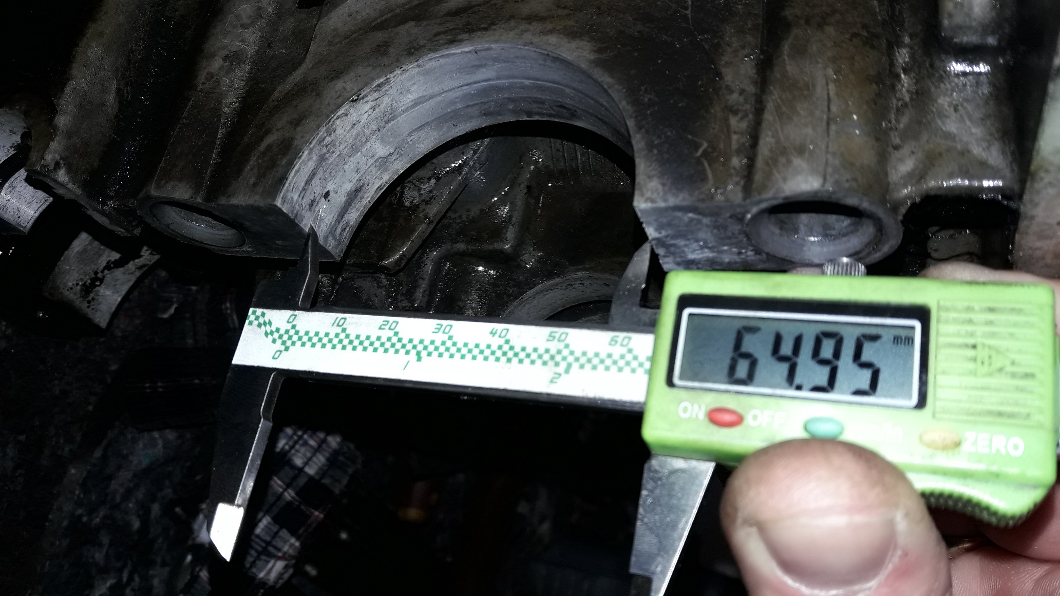

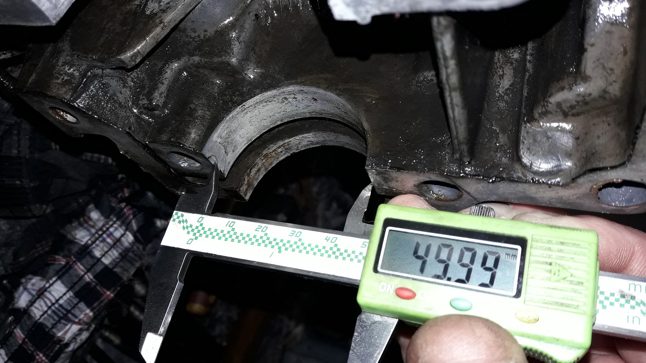

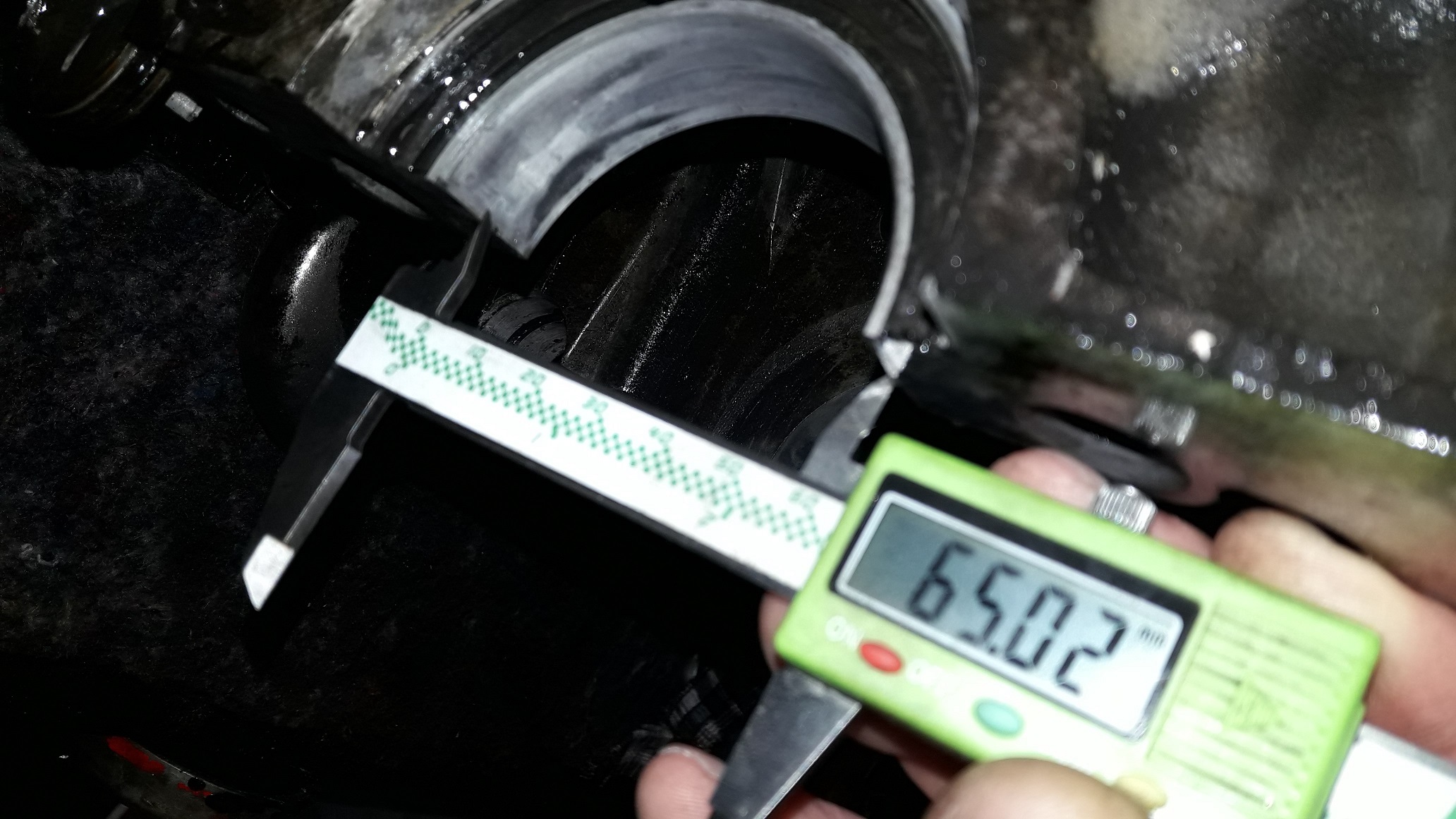

Ich hatte heute nach der Arbeit Zeit, das Gehäuse zu spalten. Das funktionierte gewaltfrei mit etwas Erwärmen(Heissluftfön) und einem Gummihammer: Grundsätzlich: keine Späne oder ausgebrochene Teile. Wenn jemand offensichtlich überholungsbedürftige Teile sieht -> bitte melden.
Natürlich galt der zweite Blick den Sitzen der Kurbelwellenlagern:
Ich habe mit meinem bescheidenen Messchieber folgendes gemessen:
- Beiträge: 95
- Registriert: 15.10.2017 18:30
Re: Motorrevision Typ 1
Fortsetzung:
Die Werte überraschen mich. Laut Repleitfaden gelten folgende Werte: Ich bin davon ausgegangen, dass die Lagergasse überholungsbeürftig ist.
Mir stellen sich jetzt folgende Fragen:
1) Messe ich falsch? (Messmethode ?)
2) Ist das Messmittel in Ordnung?
3) Sind die Lagersitze doch OK und müssen gar nicht überholt werden?`
Ich habe nochmal mit einer Tiefenlehre gegengeprüft: Das bestätigt das erste Messergebnis.
Hat dazu jemand eine Einschätzung?
