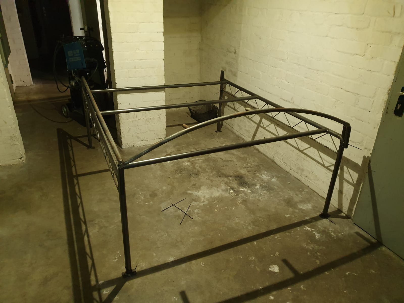

Moin Jochen,
das Dachzeltprojekt ist weiter gegangen, aber noch nicht fertig.
Es ja ja eine Woche Weihnachten dazwischen und irgendwie habe ich mich gerade etwas verzettelt.
Da laufen zu viele Projekte parallel und keins wird fertig. Ich habe auch noch Halter für eine tiefer gelegte Plane mit angebaut.
Da kann man nun Teile der original Spriegel mit aufstecken.
Das wird aber auch noch fertig.

gestern war Anprobe. Leider muss ich noch mal zwei Aufnahmen für die originalen Spriegel versetzen.
Da bin ich irgendwie 1,5cm zu schmal geraten, und dann gehen die Bracken nicht mehr zu
Ich wollte nur nicht am Sonntag die Flex anwerfen und die Nachbarn erfreuen.
Aber es lebe das Projekt.
