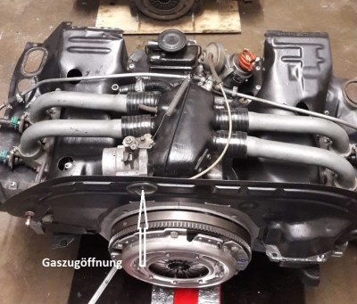

Eigentlich hatte ich es sehr genau angemalt, wo die Öffnung beim Einspritzer hin gehört
Das Stirnblech ist vom Vergaser gewesen und ich hatte das Loch noch nicht gebohrt.
Aber hier noch mal ein Bild wo es klar werden sollte: Eingehängt wird der Gaszug in dem Sinne nicht.
Da ist ein Rundbolzen mit einer Klemmschraube, die das Ende vom Gaszug in der Drosselklappe festklemmt.

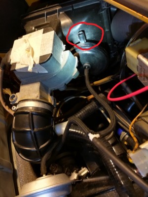

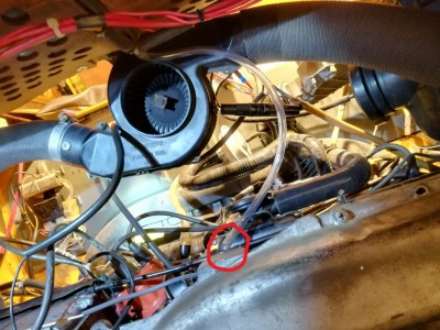

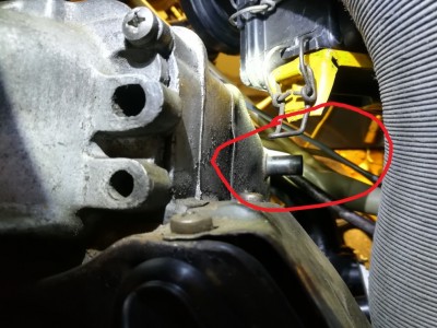

Ich bräuchte Eure Hilfe.
Ich bin weiter am Aufbau des Einspritzers. Probelauf war noch nicht.
Es wird langsam voll im Motorraum.
Ich habe ja ( momentan ) kein Aktivkohlefilter verbaut. Ich habe noch 3 offene Stellen .. und weiß nicht genau wo ich diese am Besten enden lasse , wie ich Diese am besten Anschließe ?.. oder verschließe.?.
1.Tankentlüftung ist noch offen. 2.Entlüftung rechte Seite am am Motor an den Luftklappen ist noch offen 3. Der Dicke Anschluss am Luftsammler/Filter ist noch offen Was für Möglichkeiten habe ich denn jetzt, diese offenen Stellen zu verbinden/zu verschließen .... angenommen ich fahre ohne Aktivkohlefilter ?

Hallo Mike,
die drei offenen Anschlüsse kommen alle an den Aktivkohlefilter. Was mit denen macht, wenn man ohne fahren will, weis ich jetzt gerade nicht.
Aber du weißt, dass da noch ein Anschluss offen ist? Im ersten Bild ist zu sehen, dass am T-Stück der Anschluss für den Bremskraftverstärker noch frei ist.

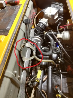

Moin Mike,
(Suche nach Charcoal Canister)
Bei Dir "umme Ecke" hat jemand so etwas: https://www.ebay-kleinanzeigen.de/s-anz ... -223-14238
Viel Erfolg!
R. Atwell schreibt auch etwas von einem 171 201 801A: https://ratwell.com/technical/FAQ.htmlBullerbüBus hat geschrieben: ↑11.01.2020 10:03 Hat jemand die Nr.1 ... ein Aktivkohlefilter 175201801A o.ä. zu verkaufen/abzugeben.?

Hallo NorbertNorbert*848b hat geschrieben: ↑11.01.2020 16:57 Moin Mike,R. Atwell schreibt auch etwas von einem 171 201 801A: https://ratwell.com/technical/FAQ.htmlBullerbüBus hat geschrieben: ↑11.01.2020 10:03 Hat jemand die Nr.1 ... ein Aktivkohlefilter 175201801A o.ä. zu verkaufen/abzugeben.?
Viel Erfolg!
Danke schön ..
Der Filter bei Ebay ... ist rund .. und passt somit nicht so richtig in die orschinal Aufnahme .... technisch mag der funktionieren ..
Dein Tip mit der Suche nach Charcoal Canister .. hat dann gefruchtet ... ich habe jetzt eine Artikelnummer gefunden .... 113201813B .. wo der Filter auch so bissel oval ist ... und hoffe das er passt ..
.. und auch noch ein Beitrag aus dem Forum .. wo Du auch mit von der Partie warst ..viewtopic.php?t=25743#p253520
Der 113201813B war auch bei ebay.de gelistet ... und den hab ich dann auch gekooft.
