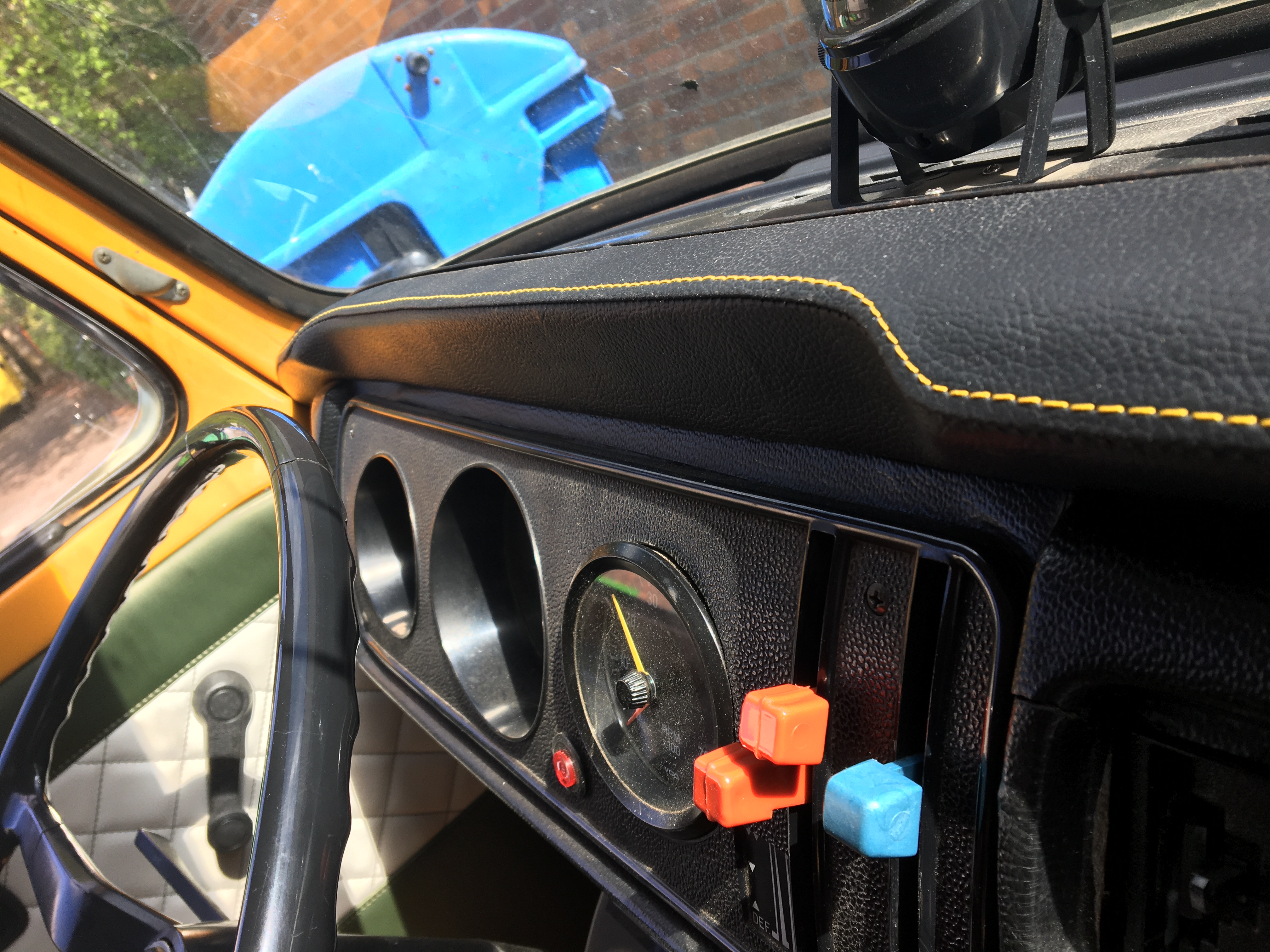

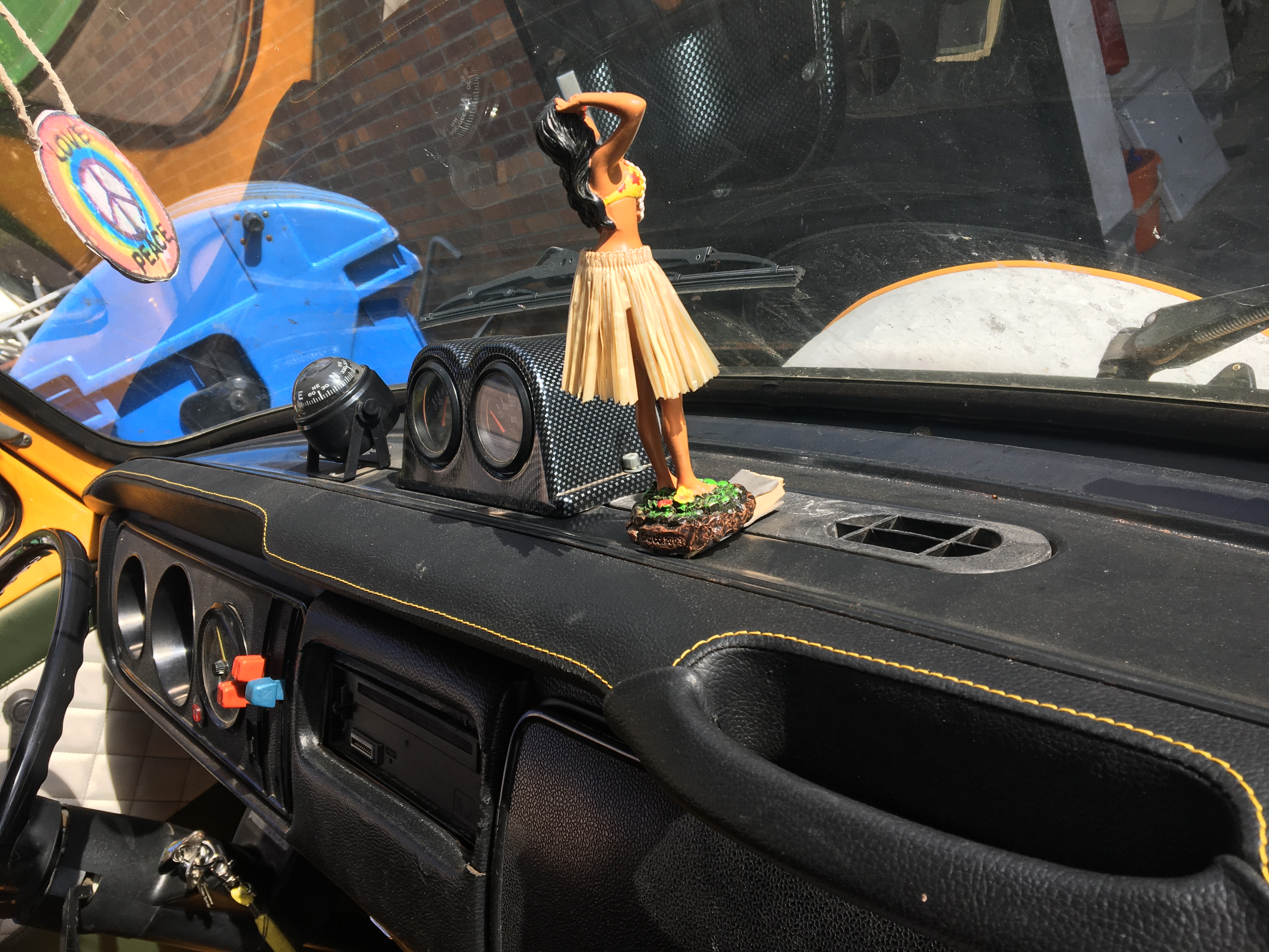

Ich habe gestern (oder vorgestern oder so) die alte, durch die Wüstenhitze übel gerissene Polsterleiste gespachtelt und mit Kunstleder beziehen lassen... einschließlich zum Bus passender gelber Naht... sieht schick aus :)

Sieht wirklich gut aus, nach mal ein größeres Bild davon. Aber zwei Fragen habe ich dazu.
Mit was hast du das gespachtelt? Original ist das ein gepolstertes Teil, ist die Spachtel flexibel?
Passt das Polster jetzt noch in die Blechnut im Armaturenbrett?
Ich habe zwar nur sehr kleine Risse, habe aber auch schon mit einem Neubezug geliebäugelt

Ich hatte meine kleinen Risse im Armaturenbrett mal mit Pattex Montagekleber aus der Kartusche aufgefüllt. Das hat sehr gut gehalten. Eingefärbt habe ich das ganze dann mit Plast PT, das ist ein super Zeug! Einfach mal Google fragen...
Mittlerweile habe ich allerdings ein besseres Armaturenbrett ohne Risse auftreiben können. Daher sind leider keine Fotos mehr möglich...

Hi Bulli71, sorry für die späte Antwort, ich war für die Fotos erst heute wieder am Bus.
Wir haben ganz normalen Reparaturspachtel verwenden. Vielleicht gibt es ja auch eine Spachtelmasse, die für weichere Kunststoffe geeigneter ist. aber bisher ist alles tipptopp.
Der Wiedereinbau ist tatsächlich eine ganz schöne Fummelei, das hast Du richtig vermutet. Man braucht ein wenig Geduld und ein Glas Rum (vorher). Am Schwierigsten ist es, die Muttern wieder auf die Schrauben zu wurschteln. Hat sich aber gelohnt!
