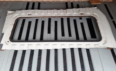

Vor einigen Jahren habe ich einen T2b 77er Jahrgang im halb restaurierten Zustand gekauft und nun solls so langsam weiter gehen... mit einer Wartungsklappe (da nun ein Typ 4 Motor verbaut ist).
Der Vorbesitzer war so nett und hat ein Loch geschnitten für das er noch keine Klappe hatte.
Soweit sogut, ein Bild dazu wie es jetzt aussieht:
Wie mann sieht ist hier das Wellblech stumpf abgeschnitten.

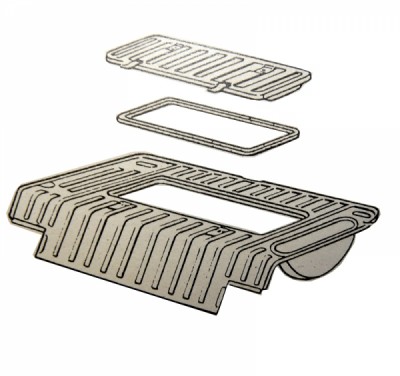

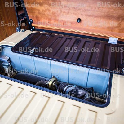

zum Vergleich wie es (vermutlich) im Original aussieht:
Prinzipszeichnung
Ich hab mir eine Variante überlegt bei der ich einen Rahmen auf das (Well) Blech von oben aufbringe und die entsprechnenden Lücken zwischen den Wellen mit einem KFZ Silikon auffülle, damit eben eine Abdichtung gegeben ist. Unter Umständen passt dann eine Originale Klappe dazu oder eben ein normales Stahlblech muss ran mit einfacher Dichtung und Befestigung.
Prinzipszeichnung

Ein Bus-Kollege von mir hat eine Wartungsklappe von einem frühen T3 verbaut. Die sind noch aus Metall und können einfach „zurechtgebastelt“ werden. Seine Klappe reicht bis hinten an die Quersicke vor dem Heckklappenschloss.
Damit kommt man dann wirklich gut von oben an den Motor.
Soweit ich mich erinnere, hat er nur die Sicken plattgehämmert und Punktverschweißt und eine Standarddichtung (Kantenschutz mit aufvulkanisiertem O-Profil, ähnlich Klappdachdichtung) verwendet. Die Laschen zum Einhängen vorne und die Anpassung für die Verriegelung hinten waren dann auch schnell gemacht.

Servus, ich habe auch eine T3 Wartungsklappe verbaut. Ich habe sie in Länge und Breite gekürzt, damit die beiden Längsträger und der Querträger hinter dem Tank erhalten bleiben. Ich habe auch schon komplette T3 Wartungsklappen im T2 gesehen, scheint auch zu gehen, dann müssten aber die Träger raus oder versetzt werden.

Ich habe die U-Träger gelassen und nur die Blechhaut im Bus ausgeschnitten.
Das war ziemlich aufwendig jede Rippe einzeln auf die richtige Länge zu kürzen und den tiefen Teil der Rippe zum Lochschweißen stehen zu lassen
Der Lukenausschnitt vom Spenderbus wurde komplett von den U-Trägern befreit, in meinem Bus aufgesetzt und verschweißt.
Da, wo das Blech dann doppelt aufeinanderlag hab ich mit Karosseriedichtmasse abgedichtet. Ist sehr stabil geworden.
Heute würde ich die Aktion nicht mehr machen, keine Sekunde überlegen, und eine große T3 Klappe einbauen.
Das Schrauben mit der kleinen orig. Klappe ist doch "a Pain in the Ass"
