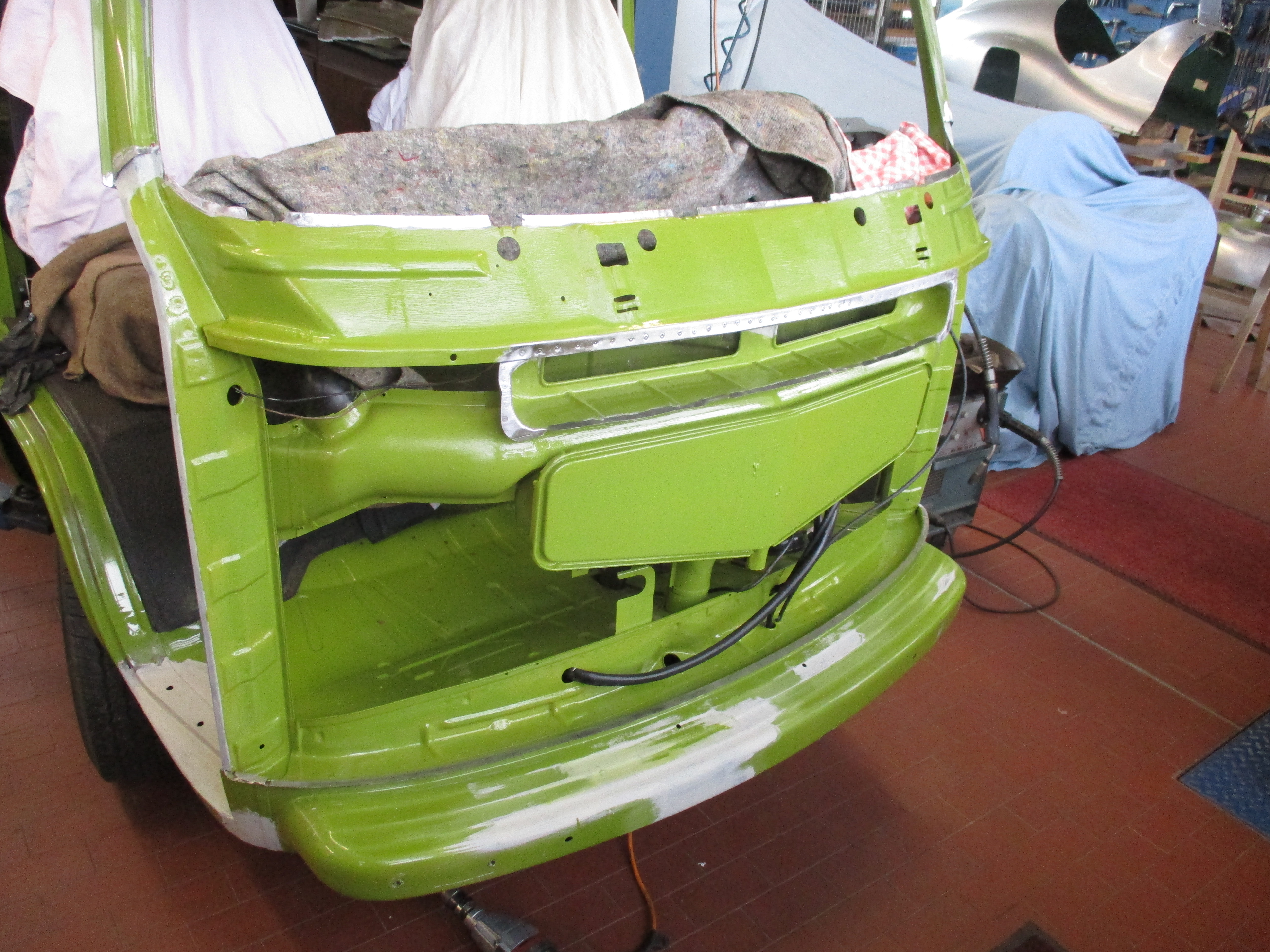

Wie sich im weiteren Verlauf zeigte, war dies die richtige Entscheidung. Beim Heraustrennen der Front zeigte sich dass es an ein paar weiteren Stellen kurz vorm Durchrosten gewesen war.
Nach dem reinigen zweigte sich die Bestandsaufnahme als sehr zufrieden stellend, die A-Säulenansätze waren nur von leichtem Rost befallen, ebenso der Bereich zwischen Front und den Kickpanels. Am unteren Ende der A-Säule fanden sich auch etwas
selbst die Hohlraumkonservierung konnte nicht bis in diese Ecke vordringen.

nach dem Entrosten usw. sah das ganze dann so aus:
In dem Zusammenhang wurden auch die Einstiege entrostet, sie waren bisher noch sehr gut erhalten geblieben. Die andere Seite war im Prinzip gleich, daher verzichte ich auf Bilder. Man findet gerne hier und da noch kleine Stellen die gleich mit zu entrosten sind. Pelox hat hier gute Dienste geleitet, wenn gleich es auch sehr viel Geduld braucht und viele Wiederholungen bis der Rost wirklich auch aus der letzten Pore heraus ist....
sehr hässlich sind die Vorbereitungen zum Grundieren. Da muss aller loser Altlack runter geschliffen sein, die Italiener hatten vor dem Lackieren weder angeschliffen noch den Dreck an der Stelle weg gemacht. Ich hab drei Tage danach noch meine Finger gespürt.... aber die Aktion hat sich gelohnt! Im nächsten Arbeitsschritt erfolgen nun die Anpassungsarbeiten noch bevor die zuvor grundierten Teile Lackiert werden.

und nun das neue Gesicht:
Viel Arbeit macht die Versiegelung der Schweißnähte wenn man es gründlich macht. Aber hier lohnt es genau zu arbeiten.... Bis es hier jemals wieder zu Rosten beginnt wird es viele Jahrzehnte oder extrem unsachgemäßen Umgang brauchen....
Nach dem Lackieren beginnt nun der Zusammenbau
