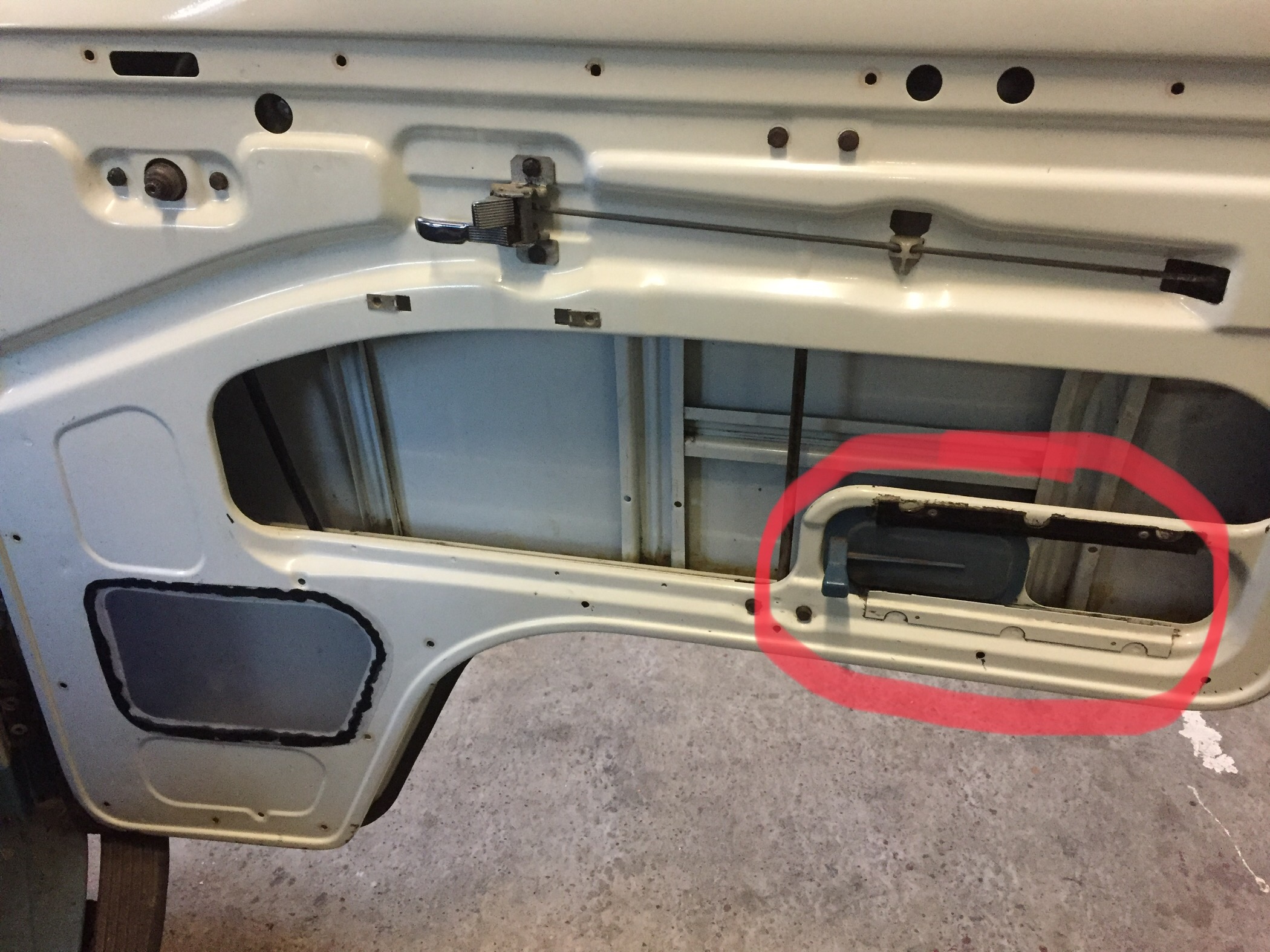

Ich bin gerade dabei meine Türen mit der Dampfsperre zu versehen. Nun stellt sich mir die Frage wie ich die Folie an dem Heizungskanal verlege. Muss dieses Stück einfach ausgespart werden?
In der Anleitung (einige Beiträge oben) wird etwas von hängender Folie geschrieben. Das verstehe ich gerade nicht.
Bin über Tipps sehr dankbar

ja, das muss ausgespart werden. Aber damit kein Wasser durchdringt, ist oberhalb quer über die Breite ein zusätzliches Stück Folie innen angeklebt, das sich über die frei gelassene Öffnung legt. Erst, wenn Du den Schieber öffnest, wird diese Folie durch den Sog des Fahrtwindes leicht nach innen in die Tür gedrückt und die Luft kann durch den Schieber in die Tür und von dort in der Nähe der Scharniere nach draußen gelangen.
So sieht's im Original aus (nach 40 Jahren): Und so sieht die neue Folie aus (noch nicht verklebt): Nimm zum Verkleben kein Gafferband, sondern breites PVC-Band, das bleibt deutlich länger lösbar. Oder nimm Sprühkleber, doch das wird an einigen Stellen schwierig, speziell wenn es im Betrieb sehr staubig wird.

Hast Du verstanden, dass die untere hälfte original zwei Folien sind?
Eine wird reingehängt um das Wasser der nie 100%ig dichten Kurbelfensterdichtungen in die Tür und zu den Türabläufen zu leiten.
Eine Schütz die Türpappe bis unten gegen Kondenswasser.
Auf einigen Bildern und Anleitungen hier in Beiträgen ist das leider nicht so wie original bei VW gemacht worden...

Die Folie muss nicht besonders gut angeklebt werden und schon garnicht luftdicht. Die Hauptaufgabe des Trockenhaltens übernehmen die beiden eingeklebten/eingeschweißten Doppelungen in der Mitte und im unteren Teil der Tür. Die dürfen auf keinen Fall fehlen.
