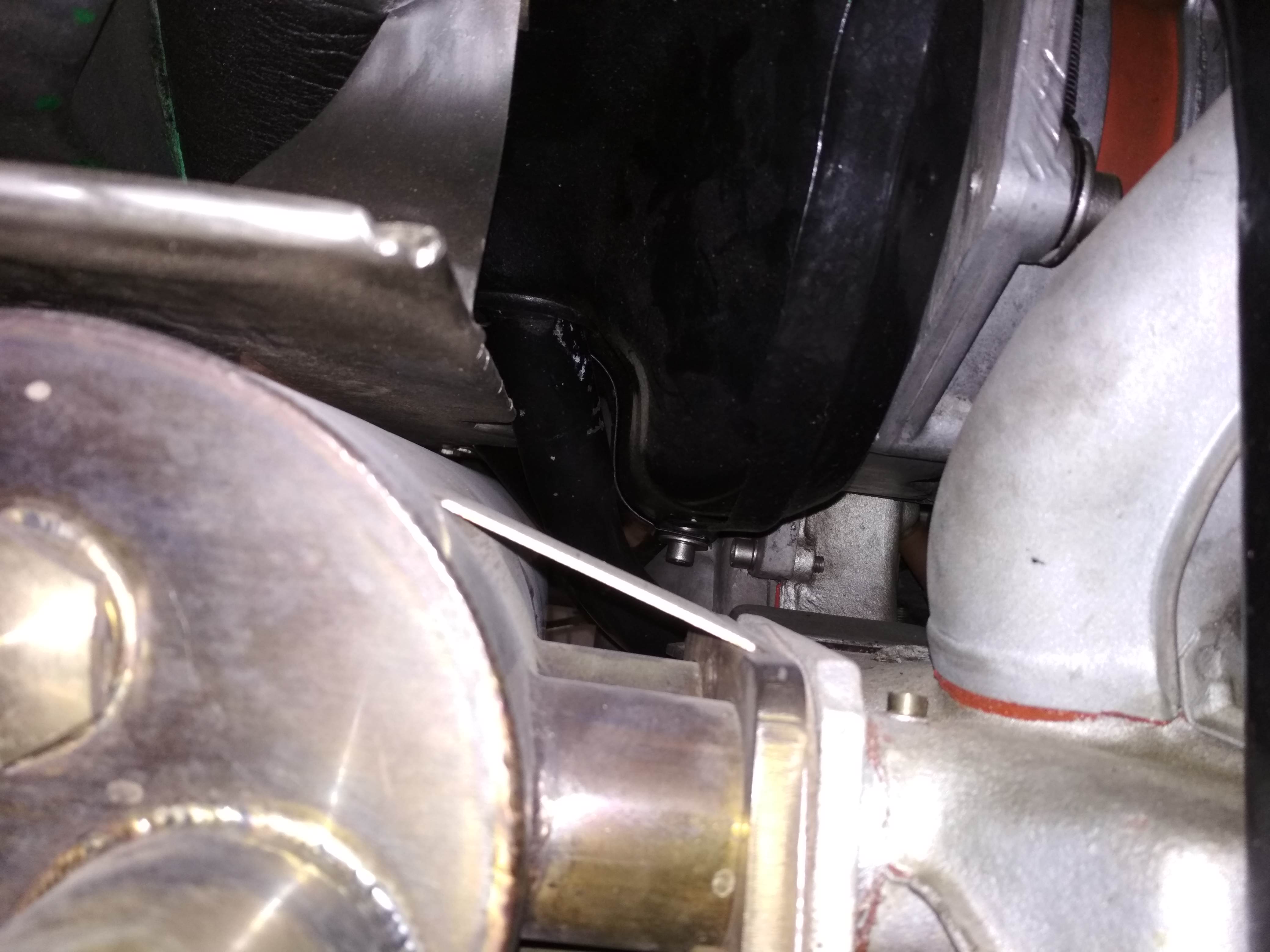

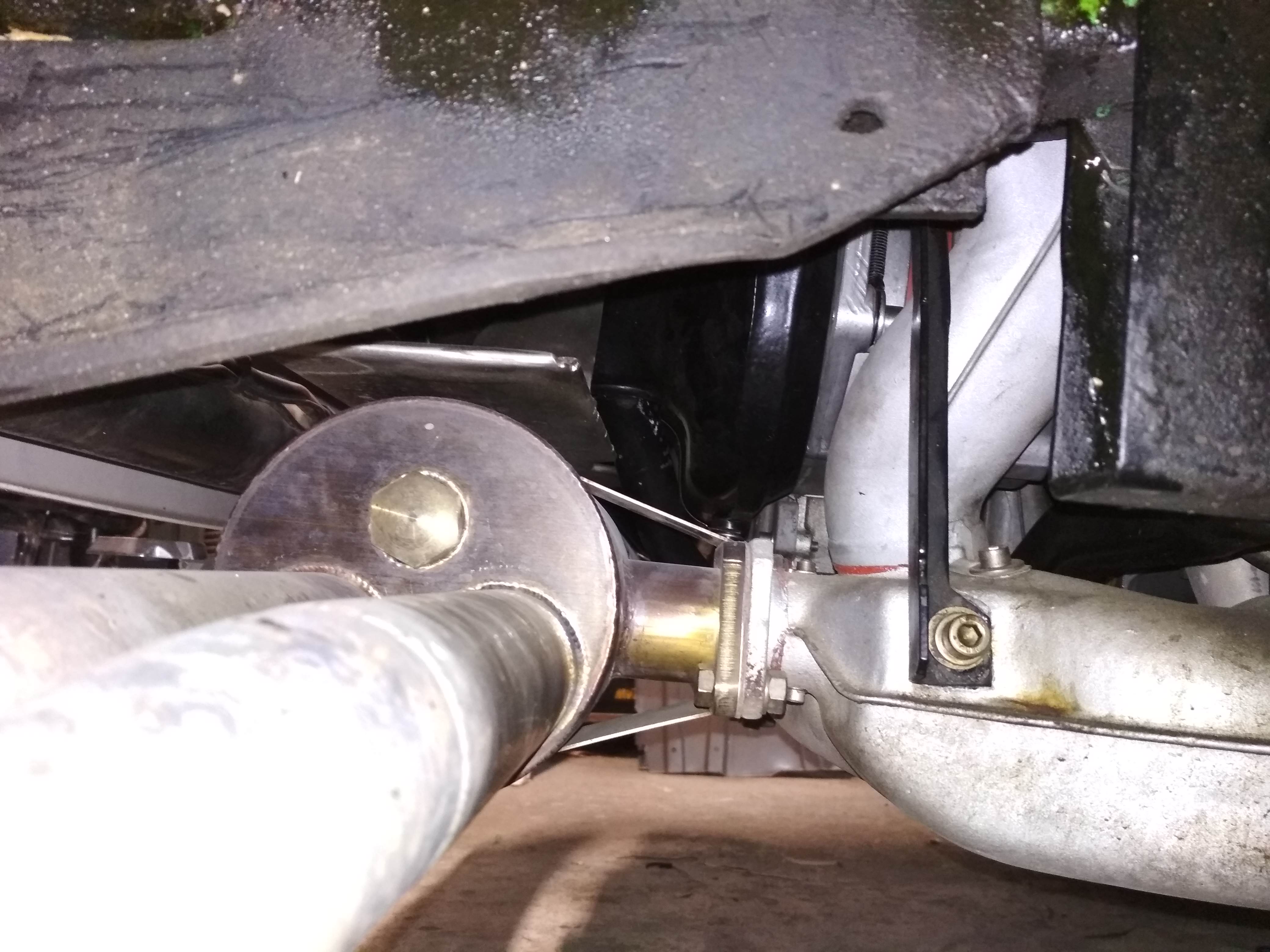

Iich möchte an meinem Typ 4 CJ Motor zwei Lambdasonden einbauen.
Habe dazu im Internet recherchiert, ob es im Endtopf möglich ist, einen Einbauort zu finden, wo sich beide Seiten getrennt voneinander messen lassen. So ganz schlau bin ich daraus nicht geworden.
Alternativ habe ich mir überlegt, zwischen Wärmetauscher und Endtopf Adapterstücke zu basteln. Würde das vom Platz gehen, wenn der Endtopf dann ca. 3 cm weiter hinten sitzen würde?
Die Lambdasonden direkt in den Wärmetauscher zu setzen wäre noch eine Möglichkeit. Ist da nach oberhalb ausreichend Platz, also kurz bevor es in den Endtopf geht?
Vielen Dank für eure Unterstützung. Ich selbst kann den Bauraum leider nicht beurteilen, weil mein Bus eigentlich den 1.6er verbaut hat und mein Typ 4 noch eher ein Bausatz ist...

also zwischen WT und SD ist kein Platz. außerdem sind die Rohre ja bis in den SD getrennt, oder reicht es dir wenn du nur einen Zylinder pro Bank hast? Wo noch etwas Platz ist, ist bevor die Krümmer in den WT gehen, da bekommt an sowas noch unter. Willst du wirklich in das kleine Abgasrohr ne Lambdasonde stellen? Da bleibt ja kaum Querschnitt übrig.
Irgendjemand hier hat doch 4 Lambdasonen gesetzt und eine eigene Anzeige gebastelt... vielleicht kann derjenige mehr sagen..
Gruß Jochen

also bei mir nicht. Aber ich hab ja auch keinen originalen SD drauf. Da is maximal noch an cm Luft. Ich kann nachher mal Bilder machen wenn schläft..
Gruß Jochen

Hooolllyy ich muss mein Aussage zurückziehen. Die 3cm bekommste gut unter wenn du keine Anhängerkupplung hast.
sonst wirds eventuell knapp. Aber da bekommt man was gebastelt. Die Idee mit den kurzen WT's is doch super. Da gewinnste die dicke vom Gebläsegehäuse.
aber müsste auch so gehen.. nach oben is genug Platz wenn du leicht im Winkel nach außen weggehst sollteste da eine reinbekommen.
Basteln kannste ja
greets Jochen
