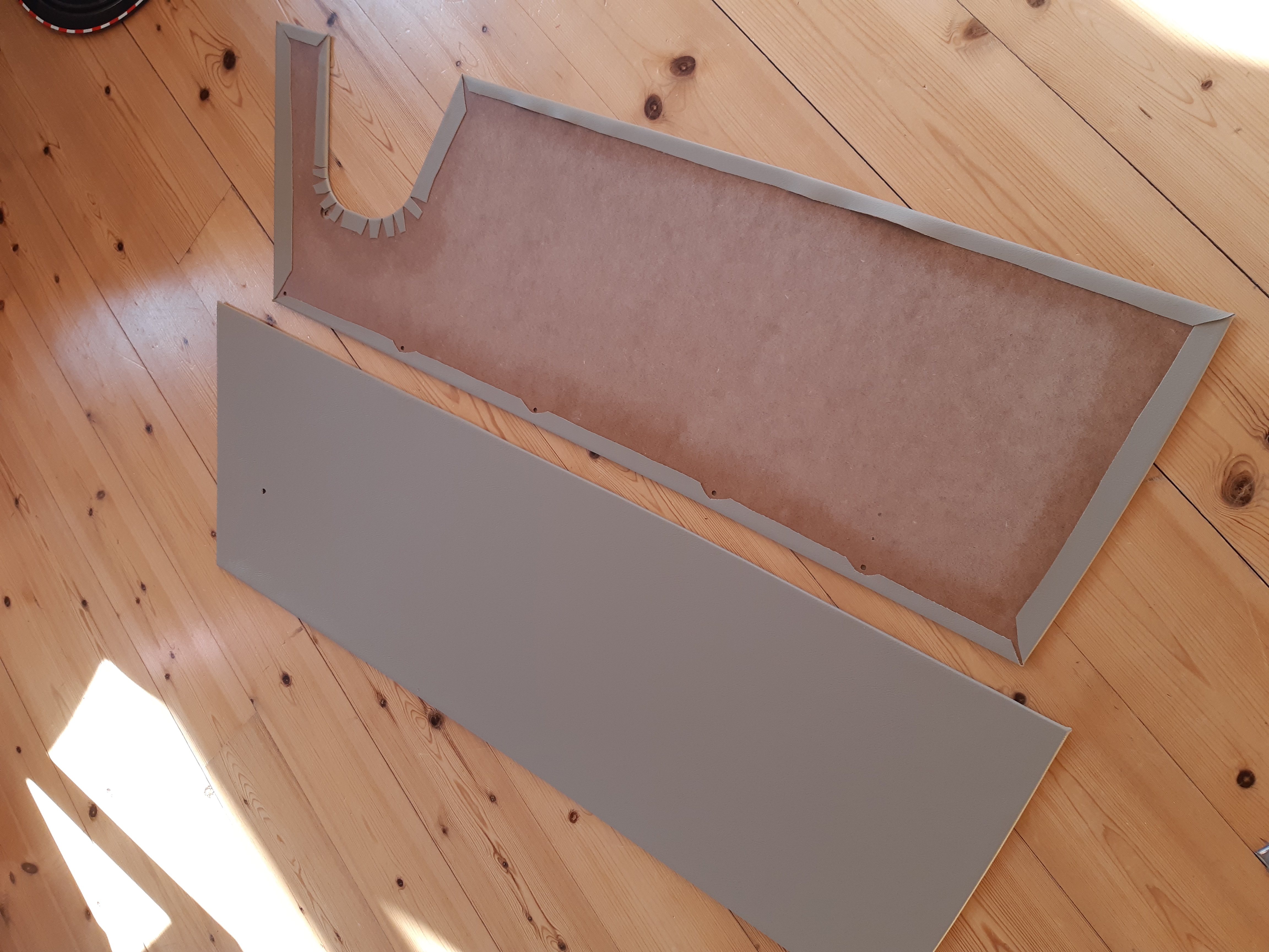

Es geht weiter mit etwas Innenausstattung
Was für ein Gewürge die Lehne da rein zu bekommen :roll:
Clas

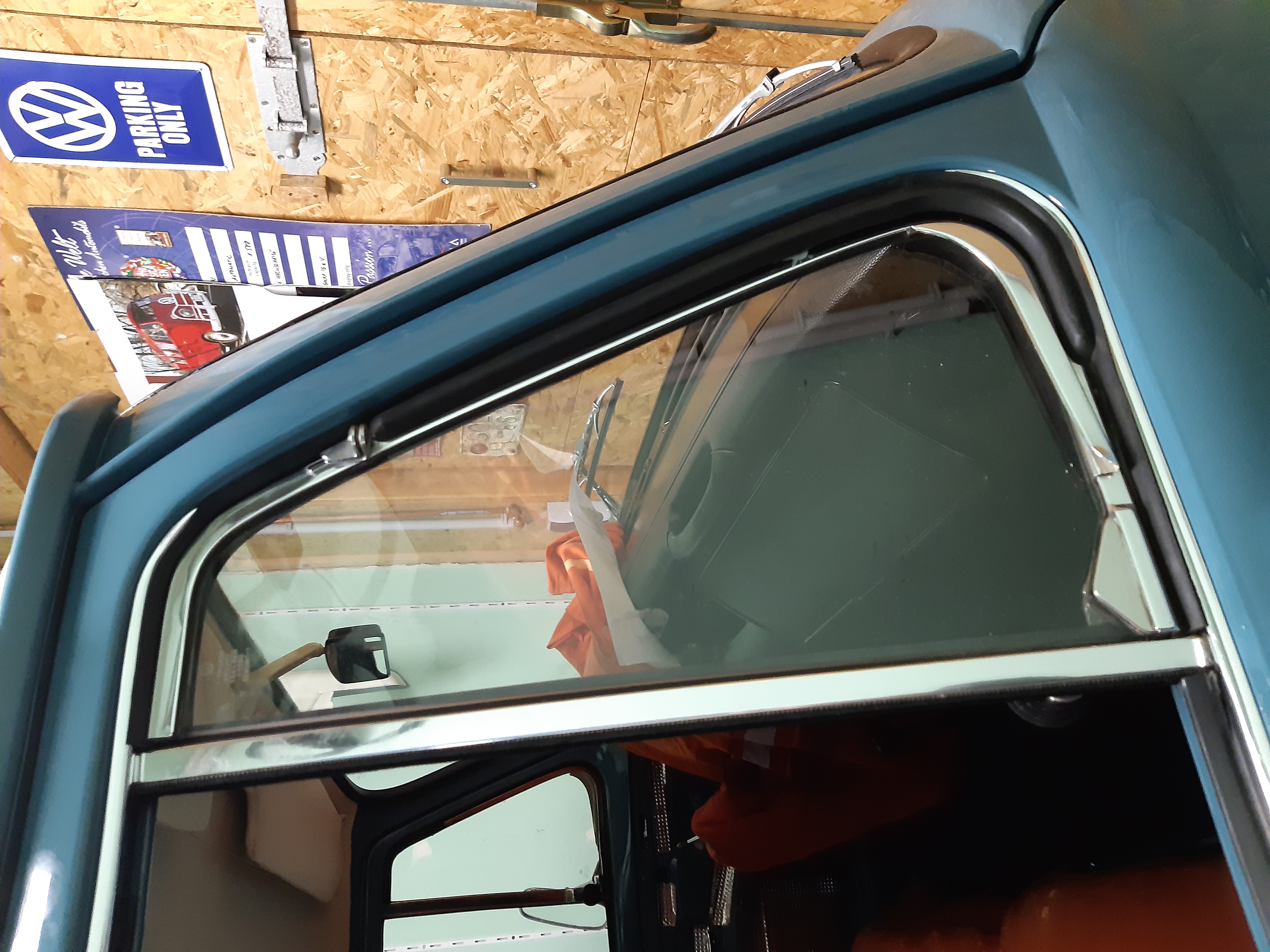

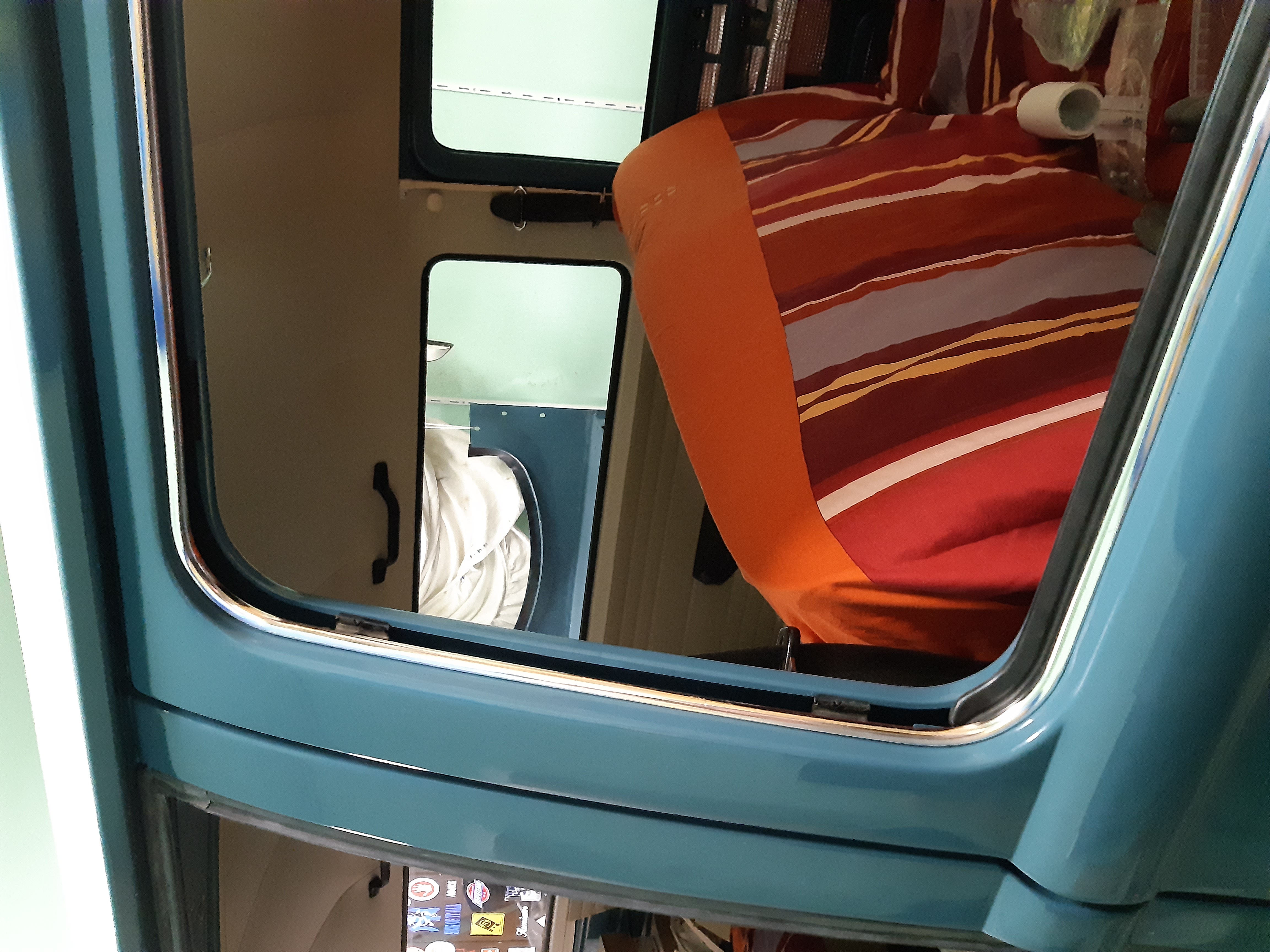

Auf geht's Türen komplettieren
Clas
