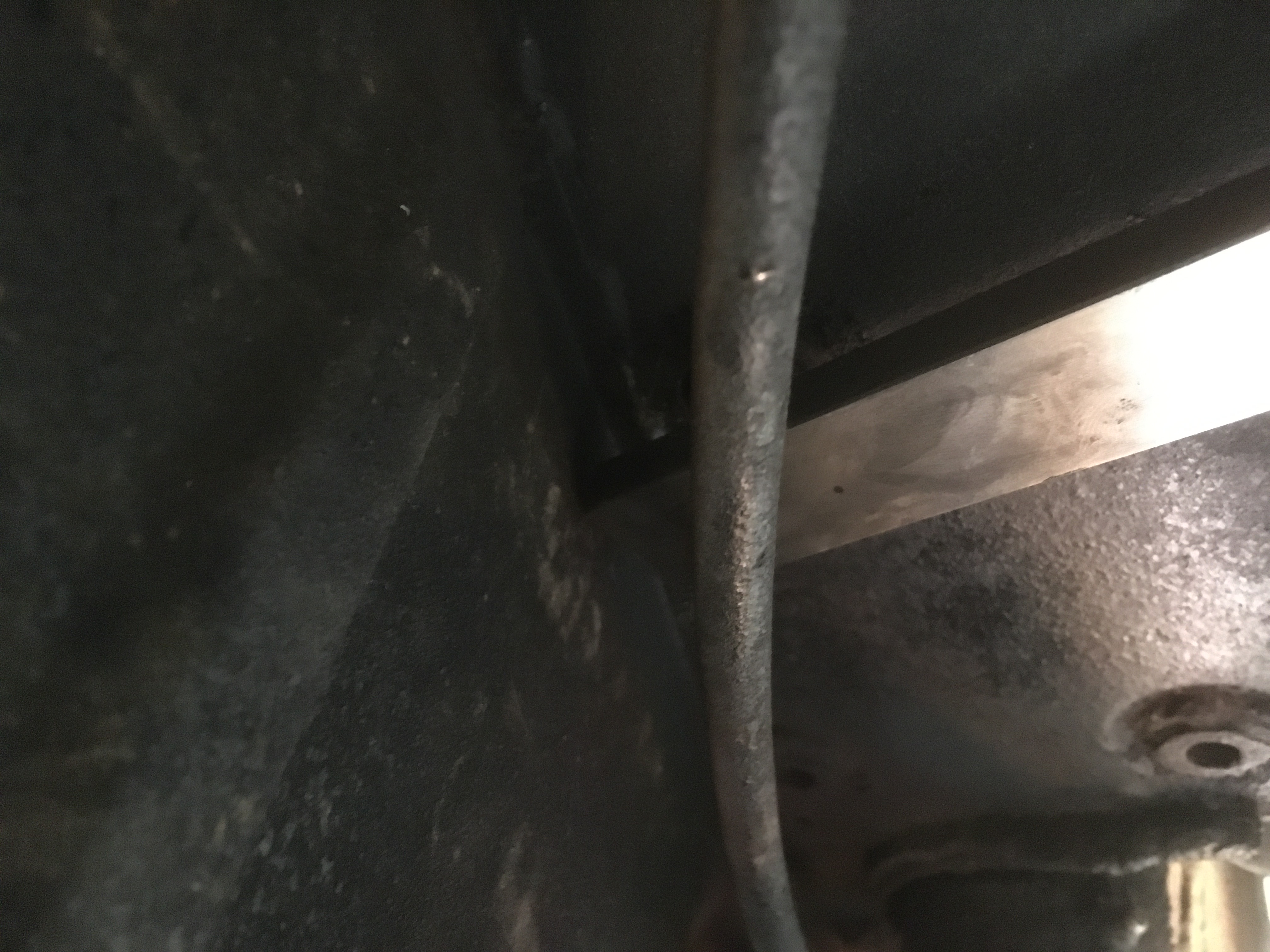

Hallo Niko, so wie ich das auf den Bildern sehe musst Du weiter nach hinten, der Rahmen kommt ja runter, und da dann halt die beiden Löcher wie beim B bohren.
Grüße, Matthias

Schau mal auf Seite 1 hier, da ist ein Bild, ich kann dir morgen das Maß von der Bremsleitungsdurchführung nach hinten durchgeben.
Grüße, Matthias
Edith: Ich sehe gerade, die ist bei dir ja auch anders :roll:

So sieht es beim Baujahr 77 aus, man sieht im Vergleich zu Nikos Bilder deutlich, der Rahmen ist im Zuge der passiven Sicherheit deutlich dicker geworden, zu der Zeit wurde da viel verbessert. Ich meine aber das haben die 70/ 71er auch schon, seit der Y-Rahmen eingeführt wurde. Vielleicht kann das einer bestätigen.
