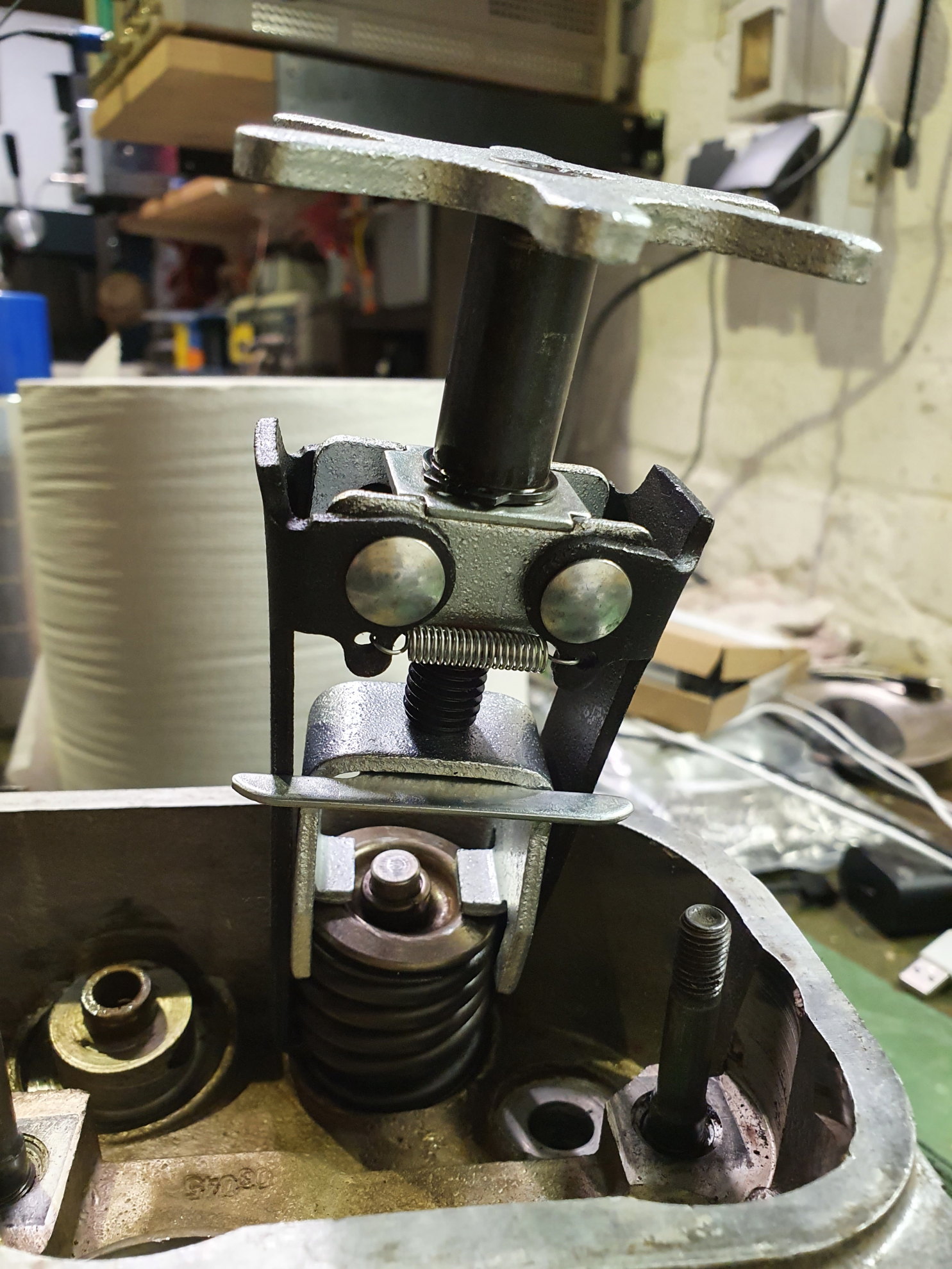

burger hat geschrieben: 20.04.2021 07:05 Das Funktionsprinzip der Zange erschließt sich mir nicht.
Eigentlich ist die total simpel:
Ich muss aber sagen, das mir das Teil in der Anwendung nicht ganz geheuer war.
Ich hatte immer Angst, das mir die Feder so schief wie sie in dem Teil hängt raus fliegt und quer durch Körperteile und Raum fliegt.
Das Teil geht, ist aber wohl was für weniger kräftige Federn.
