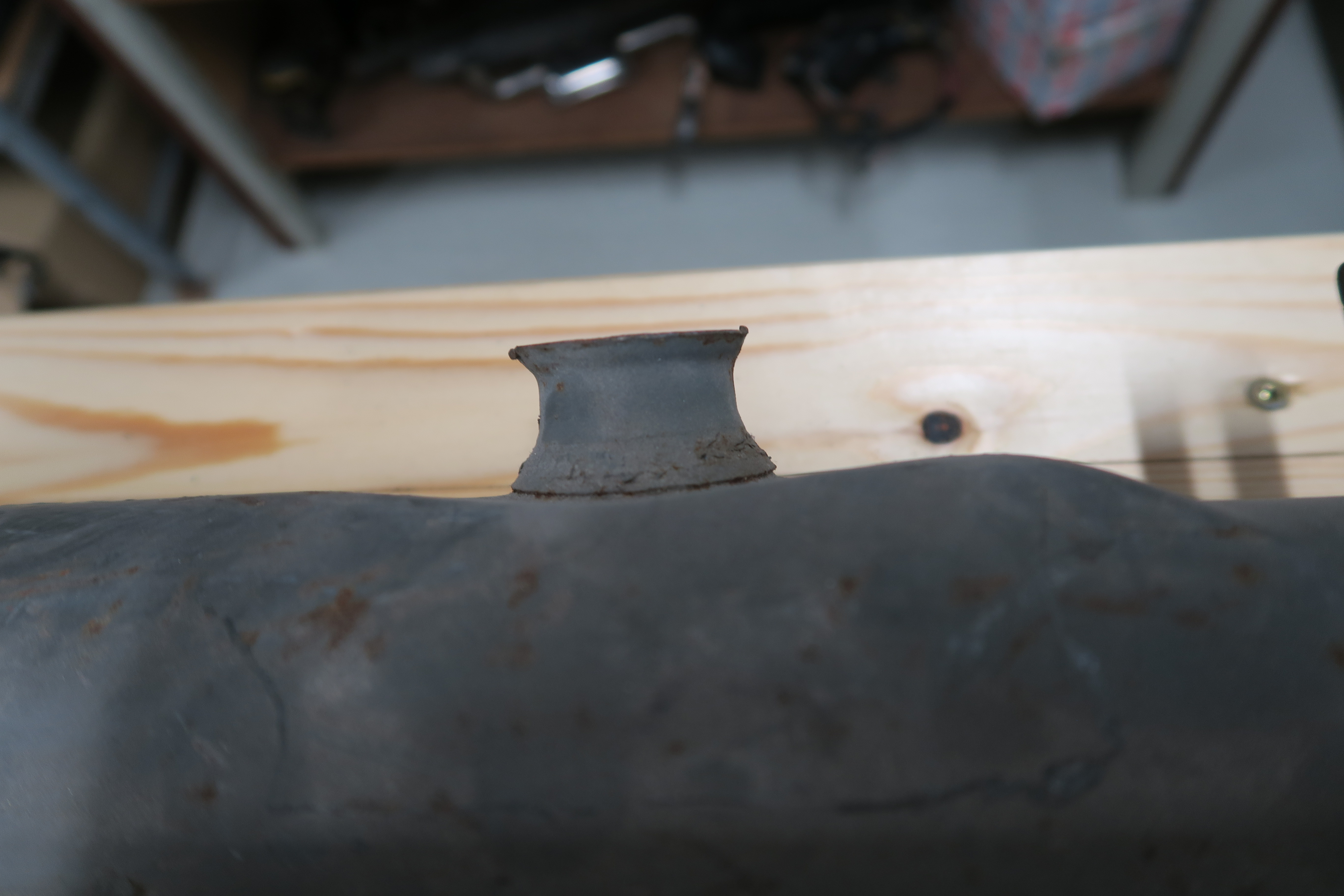

Servus zusammen,
kann man eigentlich davon ausgehen, dass ein Typ1-Auspuff beim Einkanal identisch zum Zweikanal-Motor ist?
Wenn ja, ist dann das eine Beispiel von mir ein Auspuff für einen Industriemotor (Nr.2)?
Oder gab es für kältere Länder sogar eine Unterscheidung?
Hinweis: beide mit VW-Prägung, beide mit einem Auspuffabgang links.
Nr 1: kleines Rohr der Ansaugvorwärmung, Trichter spitz zulaufend Im Vergleich dazu Nr. 2:
Größerer Rohrquerschnitt, Trichter gewölbt, mehr verschlossene Fläche Gruß woita

Bei den Industriemotoren gibt es keinen Anschluss für die Heizung an Krümmer 2 und 4.
Die Bohrungen der Flansche der Vorwärmungen sind einfach nach Gutdünken der Hersteller unterschiedlich, so kennen ich das jedenfalls von den vielen Käfern an denen ich schon den Auspuff gewechselt habe.
Grüße, Matthias
Grüße, Matthias

Danke, dann ist der Industriemotor-Auspuff schon mal raus.
Kaltlandausführung wäre noch offen.
Zumindest gibts beim Käfer auch das Hirschgeweih mit der doppelten Vorwärmung. Vielleicht gabs da was analog beim Bus?
Das größere Vorwärmrohr mindert auf jeden Fall den effektiven Querschnitt am Ausgang vom Auspuff. Würd ich spontan eher nicht einbauen.
Gruß woita
Gruß woita

Für warme Länder wurde die linke Dichtung für Vorwärmeleitung kleiner gewählt, statt 19mm nur 6.
... gab's meines Wissen nach nicht.
Beim Bus gab's das nie. Da der Typ 1-Motor im Bus ohnehin heißer lief, brauchte es das nicht.

Danke auch an dich Norbert.
Also unterschiedliche Hersteller und beide geeignet.
Passt, der aktuelle Auspuff darf durchrosten

Ich klinke mich hier mal ein. Ich habe gerade gesehen dass es Versionen gibt wo die Öffnung für das Abgasrohr links im Sammler ist wie auch oben auf den Bildern und dann bei mir ist die Öffnung rechts in Topf also mit einem langen Auspuffrohr. Kann es sein dass die späteren Versionen die rechte Öffnung verwendet haben?
Ich rede nur von Typ 1 wo das Auspuffrohr Links über der Stoßstange raus kommt. Scheint mir da unterschiedliche Längen vom letzten Rohr zu geben. Hab dazu leider nichts ob der Suche finden können.
Kann mich hier jemand aufklären?

Bei diesem (überaus korrekt handelndem) Händler kannst du die Unterschiede je nach MJ nachvollziehen:
https://www.wagenteile.de/shop_de/model ... ar-as.html
Bei der Version für die letzten beiden MJ gab es nur das Endrohr 36mm (Einteilig) ohne dämpfende Innereien.
BTW: Die Agbasanlagen haben ja alle eine KBA-Nummer und man sollte eigentlich nur die passende Anlage gem. MJ einsetzen.
Das weiß heute aber weder die Polizei noch der TÜV und solange da nichts "böllert", passiert auch nichts.
Bei meinem MJ (72) habe ich auch die falsche Abgasanlage von den letzten MJ drunter, hat niemanden interessiert.
... und den meisten Händlern ist das egal oder gar unbekannt, was sie da für Anlagen anbieten.
Die Ansaugrohrvorwärmung gibt es auch in unterschiedlichen Ausführungen.
Normalerweise von links nach rechts, anders herum habe ich das aber auch schon bei (Zubehör-?) anlagen gesehen.
Händlerbeispiel: https://heckkraftmotors.de/AuspufftopfT ... 64EALw_wcB
Du meinst also die Öffnung fürs Dämpferrohr?Bruchpilot hat geschrieben: ↑29.05.2023 12:51 Ich habe gerade gesehen dass es Versionen gibt wo die Öffnung für das Abgasrohr links im Sammler ist wie auch oben auf den Bildern...
Dem ist nicht so, wie Du das inzwischen sicherlich festgestellt haben solltest.Bruchpilot hat geschrieben: ↑29.05.2023 12:51 Kann es sein dass die späteren Versionen die rechte Öffnung verwendet haben?
Ja, halt MJ-spezifisch.Bruchpilot hat geschrieben: ↑29.05.2023 12:51 Scheint mir da unterschiedliche Längen vom letzten Rohr zu geben.

Vielen Dank Norbert, ja genau das habe ich gemeint, hast mir wieder sehr geholfen!
Dann hab ich also eigentlich auch den falschen Auspuff drunter. Dass sich der Durchmesser geändert hat hab ich auch gelesen, allerdings nichts über die Position der Öffnung in Sammler.
Sind nämlich Grad im Bus unterwegs und ich hab gesehen dass ich quasi auf dem Heimweg einen NOS Dämpfer entlang unserer Route einsammeln könnte. Jetzt hab ich einen guten Hinweis mehr.
Die 36mm Durchmesser beziehen sich nur auf das letzte Rohr, oder waren auch andere davon betroffen?
Sieht aber so aus, dass der wohl passen würde. Das passende Endrohr hat ja Wagenteile in Programm, danke für den Tipp, den hatte ich nicht auf dem Schirm :Daumen:
Gruß André
Gesendet von meinem A3 mit Tapatalk

Müsste also erst noch nachmessen, hab das jetzt leider nicht auswendig auf dem Schirm,
man möge mir diese Wissenslücke bitte ausnahmsweise verzeihen.
Vorteilhaft an diesem Endrohr ist, dass der Abdichtungsring hier schon verschweißt ist und sich nicht so schnell lösen kann wie bei den Dämferrohren zuvor.
... unbedingt abgreifen, solange keine Mondpreise verlangt werden
Diese Abmessung betrifft nur das Endrohr für die letzten beiden MJ, bei den älteren davor ist das Maß geringer.Bruchpilot hat geschrieben: ↑29.05.2023 20:33 Die 36mm Durchmesser beziehen sich nur auf das letzte Rohr, oder waren auch andere davon betroffen?
Bruchpilot hat geschrieben: ↑29.05.2023 20:33 ... dass ich quasi auf dem Heimweg einen NOS Dämpfer entlang unserer Route einsammeln könnte.
Mein Tipp, nimm gleich das VA-Rohr wenn der Hof das trägt , denn die normalen sehen schon nach kurzer Zeit potthässlich aus wegen Rost.
