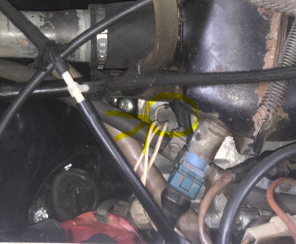

Ich bin gestern nochmal in den Motorraum gekrabbelt und habe ein paar Dinge überprüft.
Fehler 1:
Der Schlauch ist angeschlossen und läuft über ein T-Stück zum Zündverteiler. Müsste also allso so sein, wie es soll, oder?
Siehe Bild 1 im Anhang
Fehler 1:

Re: Gd Einspritzer Motor
Hi Sebastian,
den Luftmengenmesser erst mal wieder auf Sollwerte zu bringen ist sicherlich schon mal nicht falsch.
Wenn ein Einspritzer zu fett läuft, kann das folgende Ursachen haben:
- Temperatursensor 2 defekt
Das kannst du mal Messen, wenn du den Stecker vom Steuergerät abziehst zwischen Pin 13 und Masse den Widerstand messen.
Der muss bei 20° bei ca. 2,5 KOhm liegen. Je wärmer, desto kleiner der Widerstand.
- Luftmengenmesser verstellt
- Einspritzdüse defekt
Es gibt durchaus Einspritzdüsen, die zu viel Benzin durchlassen. Schlimmstenfalls klemmen die sogar manchmal und öffnen dauerhaft. (Hier im Forum bisher einmal vorgekommen.)
Aber wenn ich mir deine Historie mit dem Unterbrecherkontakt ansehe, solltest du den doch noch einmal durch ein elektronisches Zündmodul ersetzen.
Entweder hast du einen billigen Unterbrecherkontakt erwischt, die Welle ist nicht gefettet oder mechanisch rauh, so das dir immer der Nocken vom Unterbrecherkontakt weg gefräst wird.
viewtopic.php?f=7&t=10776
Also an der Stelle ist alles in Ordnung.
Hallo Sebastian,
Deine Abgasrückführung ist zwar verschlossen aber erst hinter der innen liegenden Membran. Ist die Plastikmembran im AGR Ventil, so wie bei mir damals, gerissen pfeift es dort trotzdem heraus. Am besten du verschließt das Ventil mit einer kleinen Platte direkt am Luftsammlergehäuse. Dann ist das safe.
Gruß Tobias
Gruß Tobias
