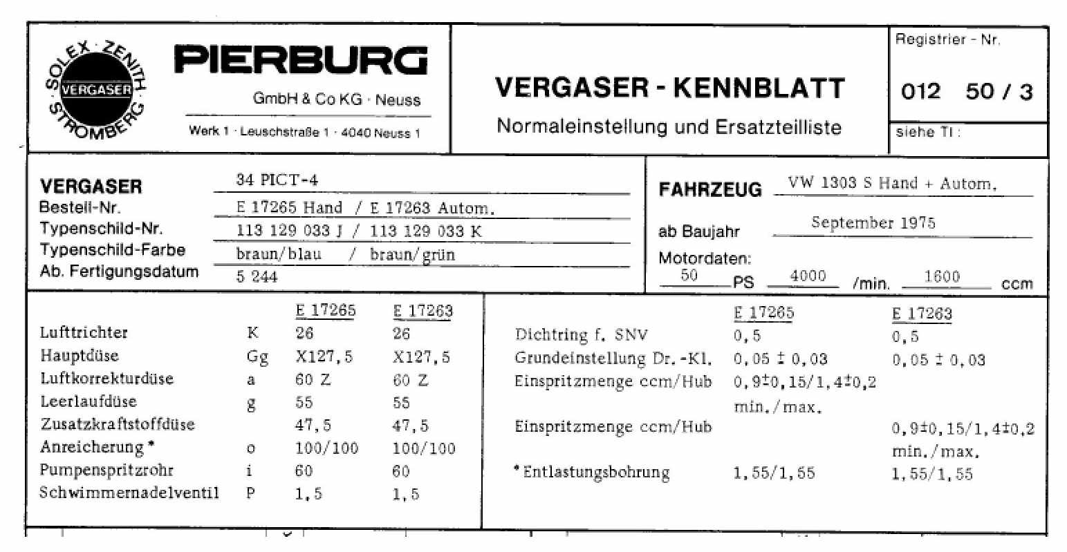

Ich könnte mir vorstellen, dass die Bedüsung auch verschieden ist zwischen 34-4 und 34-3. Ich habe aber leider keine Datenblätter zu sowas.
Aber wenn man das alles auf den entsprechenden Stand bringt, solltest du deinen Vergaser wohl weiter nutzen können.

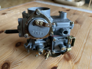

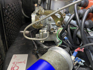

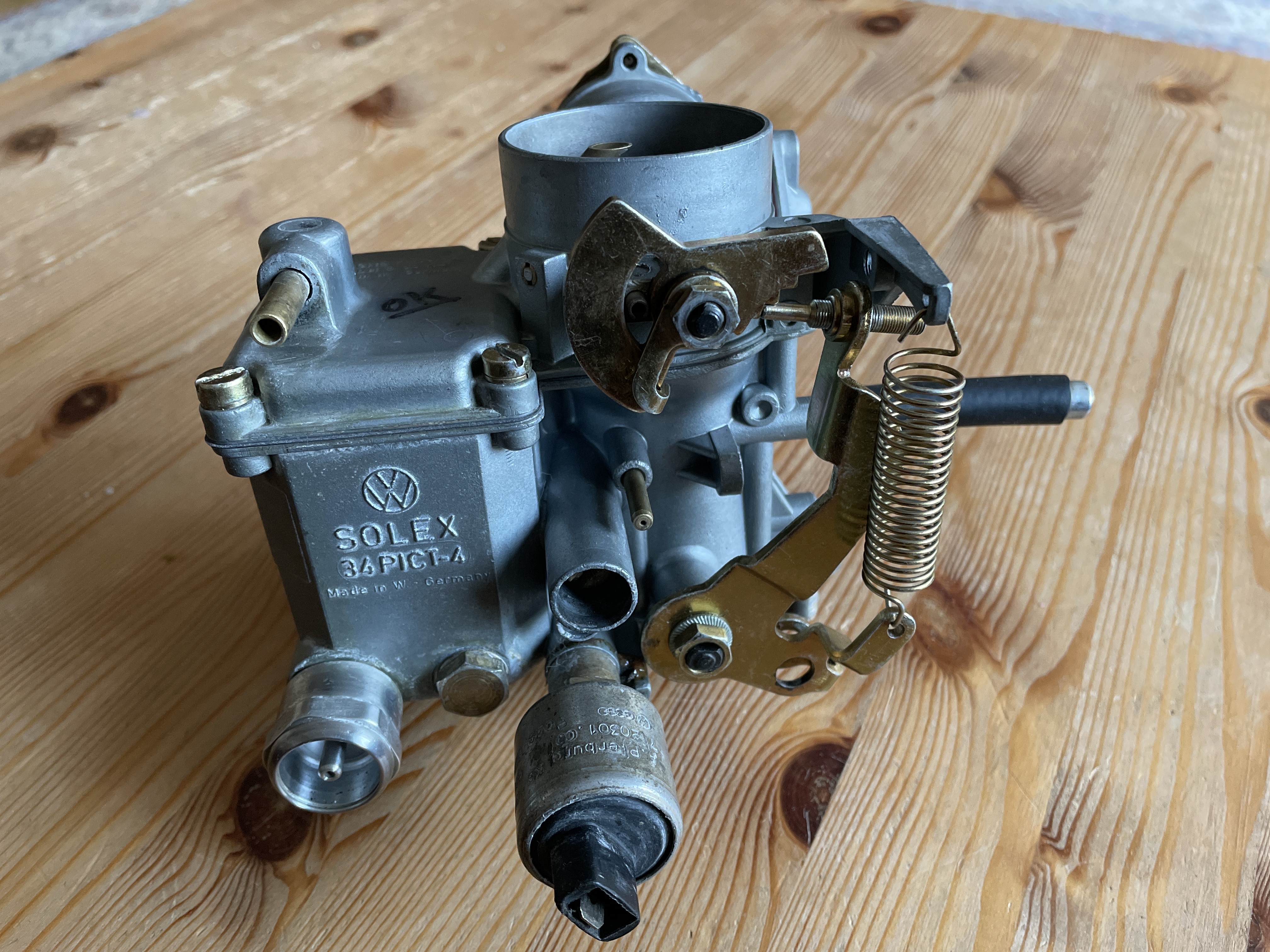

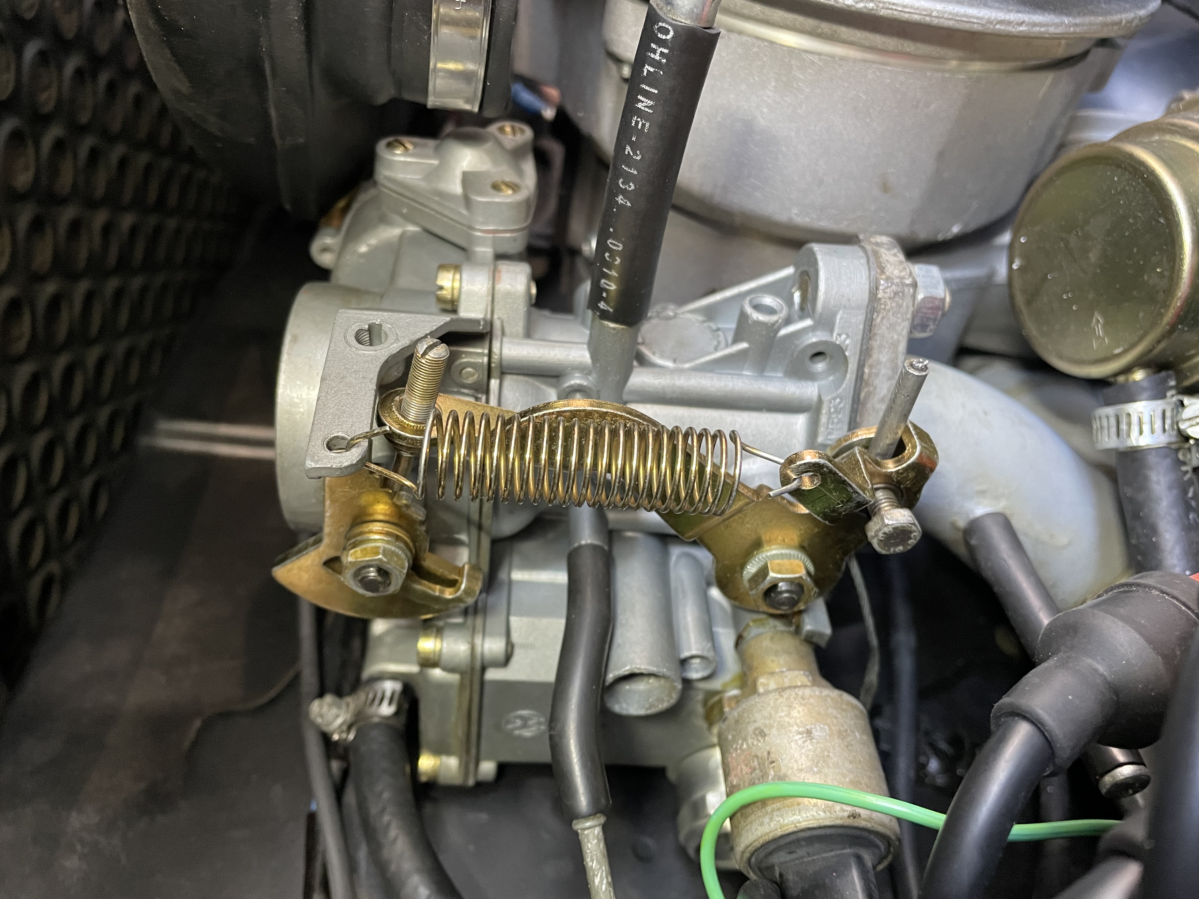

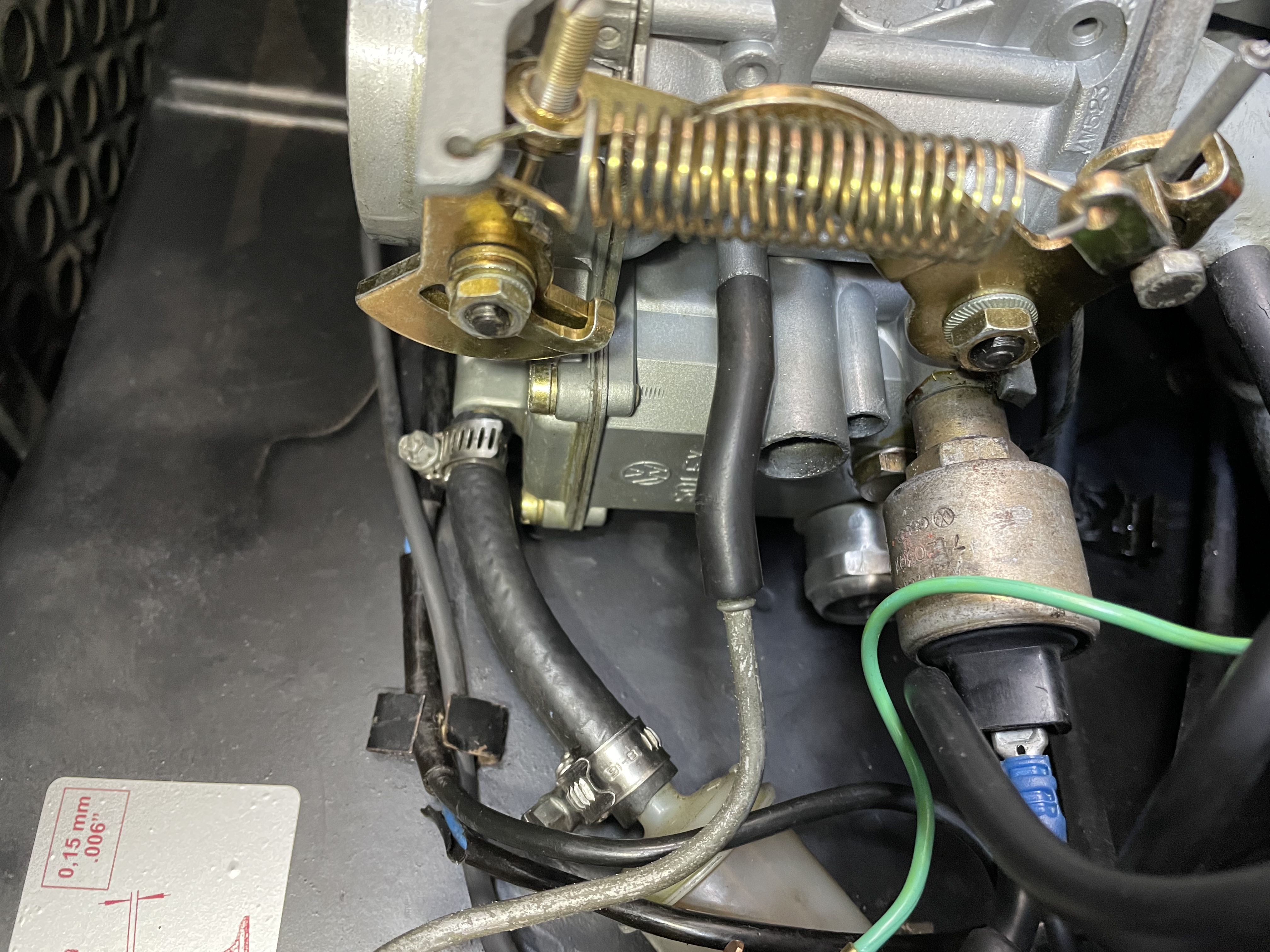

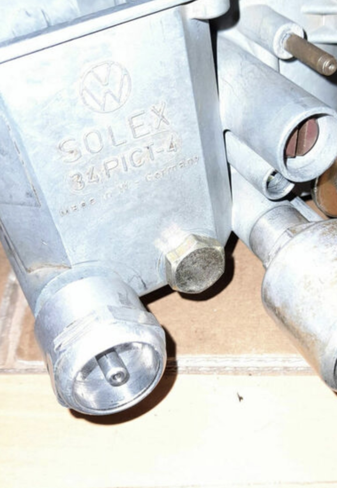

Mach bitte einmal ein Bild von dem Vergaser.
Ob man die Einspritzmenge bei keinem Unterdruck am Regelventil Vergaser auf den Wert von 1,25 - 1,55 cm³/Hub bringen kann, entzieht sich meiner Kenntnis.
HD 130 und LLD 60 sollten es aber sein.
Du hast ein Papierluftfilter? Kein Temperaturschalter ist klar, einen Temperaturregler solltest Du aber haben und der Vergaser sollte hinten ein 5 mm Messingröhrchen besitzen, was mit dem Temperaturregler verbunden ist (Kunststoffstutzen). Dieser Regler besitzt einen Messingstutzen am Ausgang und von da aus führt ein Schlauch auf die Unterdruckdose Luftfilter.NeverStopPlaying hat geschrieben: ↑02.12.2021 05:17 mein Luftfilter hat keine Anschlüsse und kein Thermoventil für diesen Vergaser….

Aktuell ist er ja ausgebaut. Ich lade Fotos vom eingebauten und ausgebauten Zustand hoch.
Einen Papierluftfilter habe ich nicht….

Ach ja, dann kann es sein, dass meine empfohlenen Düsenwerte zwangsläufig nicht passen müssen.
Der hintere Unterdruckanschluss am Vergaser ist jedenfalls vorhanden. Da brauchst Du nur einen passenden Schlauch auf das Regelventil (an der Schwimmerkammer vom Vergaser) zu stecken. Dann hast Du die Einspritzmenge wie vom 34PICT3.
Natürlich kann man nicht wissen, ob der Vorgänger da irgend etwas verstellt hat.
Also die Einspritzmenge bei stillstehendem Motor, wo kein Unterdruck vorhanden ist, auf den Wert von 0,75 - 1,05 cm³/Hub überprüfen und ggf. nachjustieren.

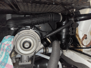

Ich habe diesen Ölluftfilter... im Sommer hatte ich den mal gereinigt. Bild folgt:
Grüße aus Spandau von Felix
- Beiträge: 7134
- Registriert: 30.10.2013 21:57
Re: Motor startet nicht und Vorstellung ;-)
Oh, das ist ja einmal was Seltenes und sieht man kaum.
Ich vermute einmal, M 509 (Mehrausstattung) mit staubgeschützter Luftansaugung, vergrößertem Ölbad-Luftfilter und zusätzlicher Motorabdichtung.
Ganz offensichtlich ist da kein Temperaturregler vorhanden, denn einen Anschluss für eine Ansaugluft-Vorwärmung gibt es auch nicht.
... und wieder was dazu gelernt.

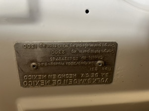

Ich habe nur dieses Typenschild:
- Beiträge: 7134
Hallo Felix,
aha, der Bus ist also aus mexikanischer Produktion, ... da geht das natürlich nicht mit der M-Plate Dekodierung.
Das erklärt Einiges, ein Land wo warmes Klima herrscht, aber auch mit staubreicher Umgebung zu rechnen ist.
