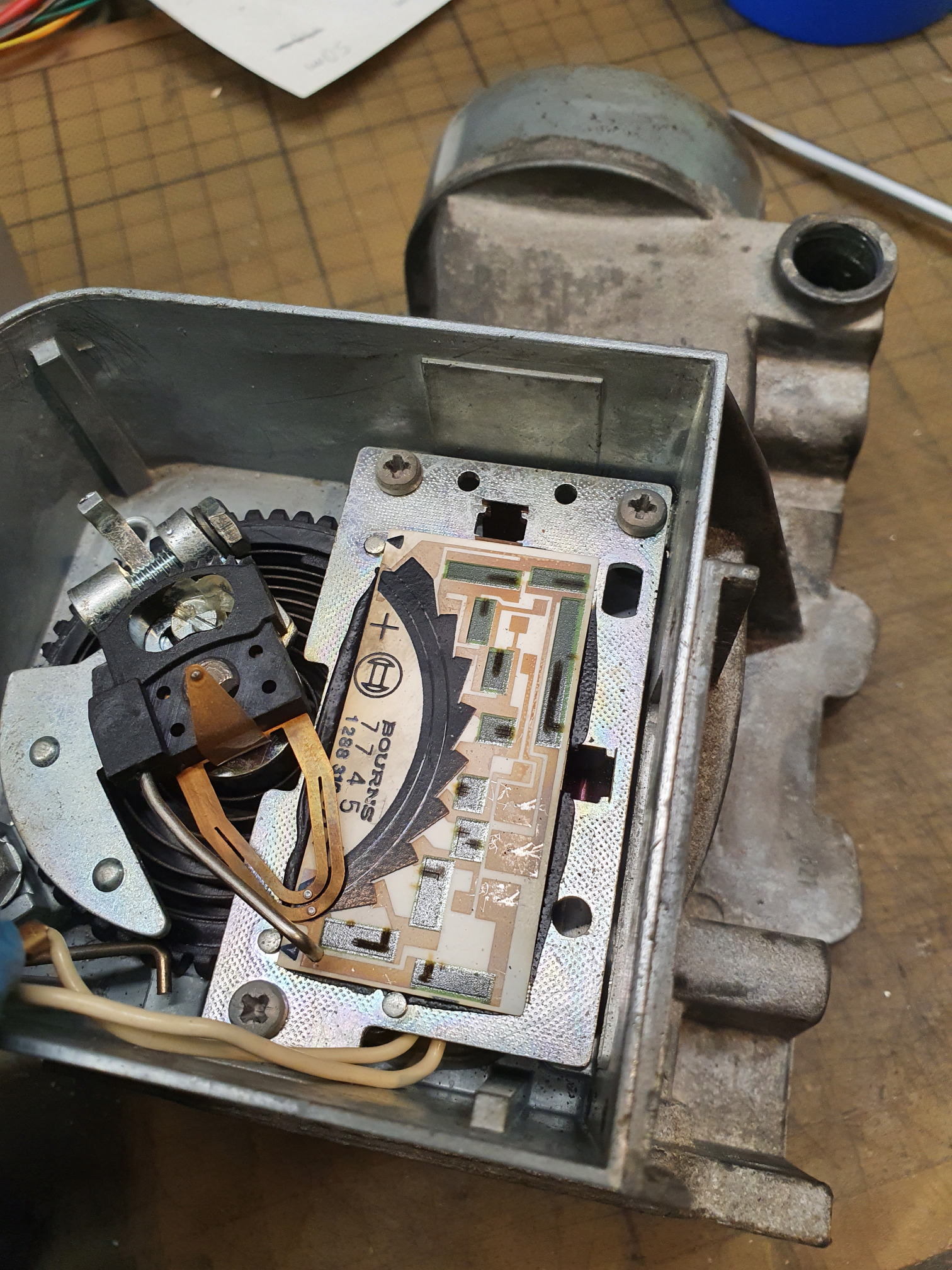

Welchen LMM hattest du denn? 0280200018 oder 0280200020?
Ich habe als Referenz zum Messen einen NOS 0280200020.

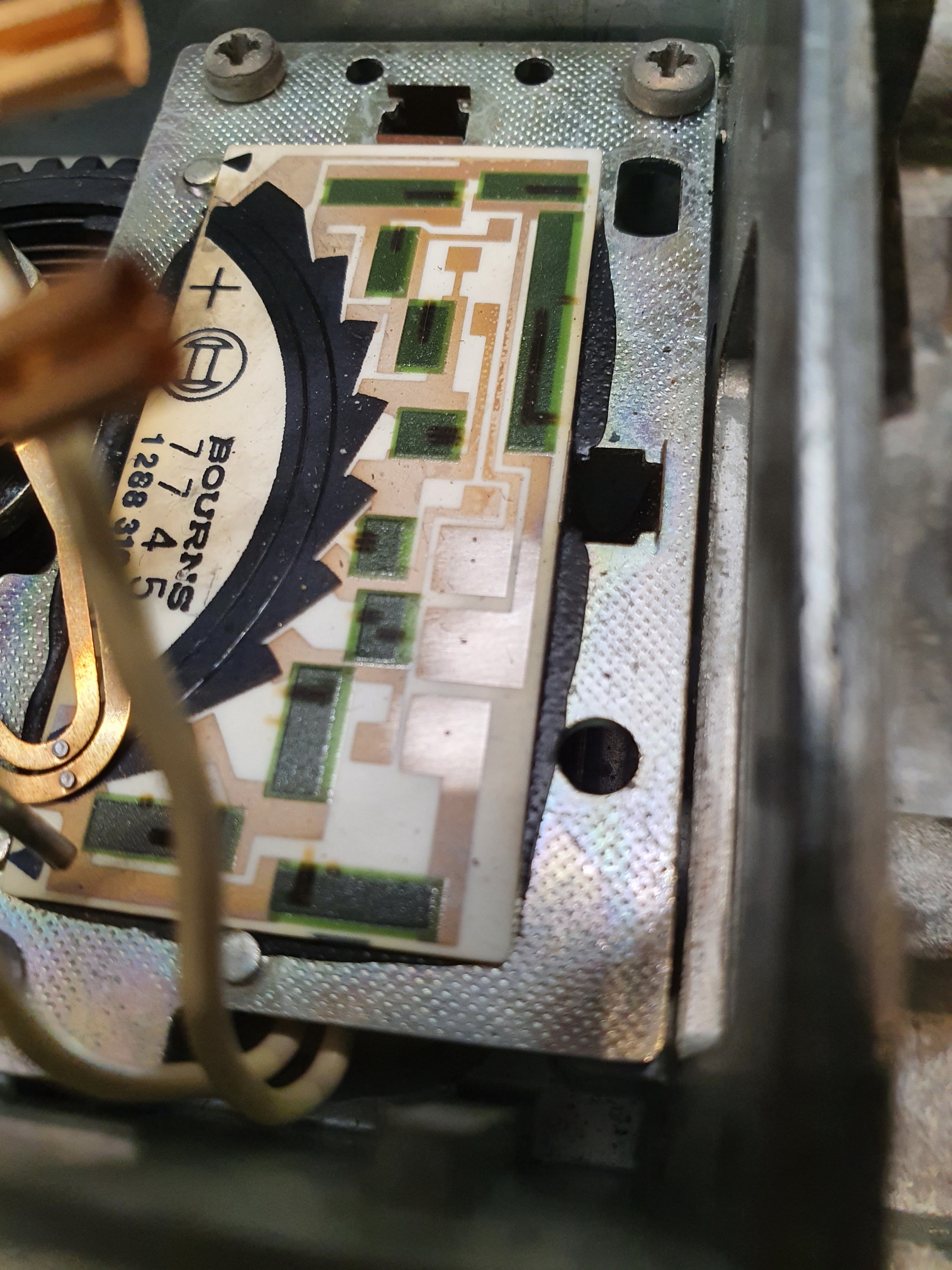

Beim Messen gehe ich dann so vor, das ich die Beiden Luftmengenmesser hintereinander baue und mit einem regelbaren Staubsauger Luft durch beide Luftmengenmesser sauge.
(Blasen funktioniert nicht.)
Ich lege dann jeweils eine Spannung von 10V an die Pins 6 und 9.
Und beim Test mit variabler Luftdurchsatzmenge mache ich dann an Pin7 der beiden Luftmengenmesser eine Differenzmessung.
Und da kann man die Beiden Luftmengenmesser dann aufeinander angleichen.
Das geht dann durch Verstellen der Federkraft und der Grundstellung des Schleifarms.
Wenn der Luftmengenmesser nicht verbastelt ist und noch die Original Feder hat, bekommt man das manchmal auf 0,002V Differenz über den gesamten Bereich abgeglichen.
Wenn man nun die 10V als 100% annimmt, ist das eine Genauigkeit von 0,02%
Und alles was schlechter als 0,1% ist läuft in der Praxis dann wie ein Sack Nüsse.

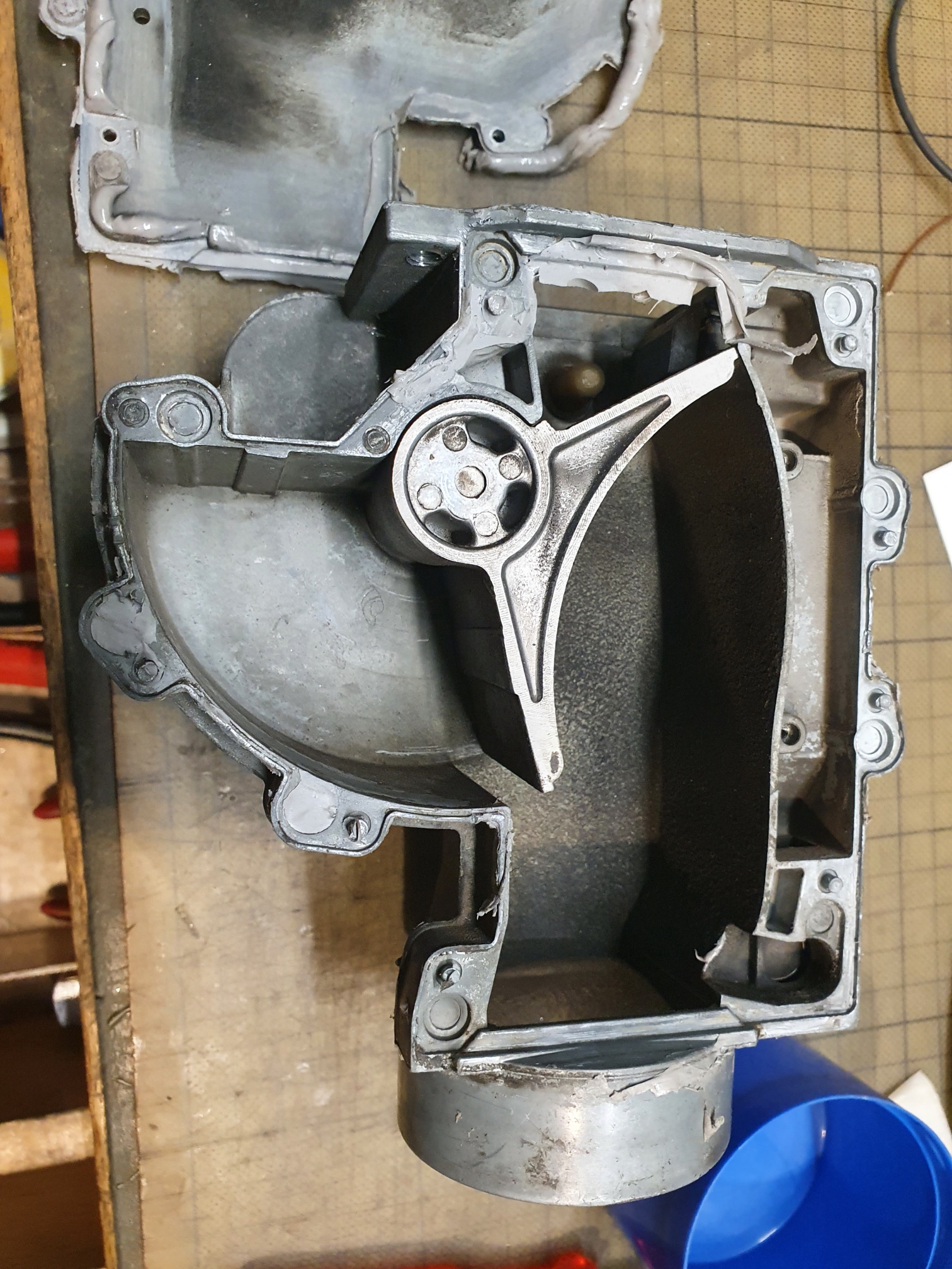

Ohne Worte...
Da hatte jemand ohne Sinn und Verstand den LMM zerlegt.
Und dann mit so viel Silikon zusammen gepappt, das nicht mal mehr die Stauklappe zu mehr als 2/3 auf geht.
So kann da gar nichts laufen.
Aber das bekomme ich vermutlich wieder hin.
Thomas

Also hat die Klappe nicht genug geöffnet und dadurch hat er zu wenig Luft erkannt!
Ergo er spritzt zu wenig ein?!
Das ist also das Haken was wir besprochen hatten :abgelehnt:
Dmentsprechend lief er genau die Zeit der Anreicherung bei Kaltstart.
Ich bin guter Dinge, dass ich bald auf dem Hof ne Runde drehe.

Hier noch mal die Ausgangslage. Die Silikonwurst hat die Stauklappe blockiert.
Die konnte nicht mehr komplett auf gehen und damit wurde auch nicht mehr die tatsächliche Luftmenge ermittelt.
Da konnte der Motor aufgrund von Benzinmangel auch nicht mehr laufen.
Die Stauklappen müssen so weit auf gedrückt werden können, das quasi der ganze Luftkanal frei ist.
Und die dürfen nirgendwo haken oder klemmen. Der Luftmengenmesser ist das Herzstück der L-Jetronic.
Da muss alles korrekt laufen, sonst läuft ach der Motor nicht gut.
Ich habe dann die angegossenen Nieten runter gefräst, Löcher gebohrt und dann 2,5mm Gewinde geschnitten, damit man den unteren Deckel dann verschrauben kann.
Die Kontaktflächen habe ich mit einem Glasfaserpinsel gereinigt und dünn mit Öl bestrichen, damit nichts korrodiert.
Als Dichtmittel habe ich eine anaerobe Elring Version genommen. Und sehr sparsam eingesetzt, damit die Luftkanäle auch nach dem Zusammen setzen noch frei von Dichtwürsten bleiben.
Und dann unten rum wieder verschraubt und den Luftmengenmesser abgeglichen.
Der ist nun wieder fitt und wartet auf seinen Einsatz.
