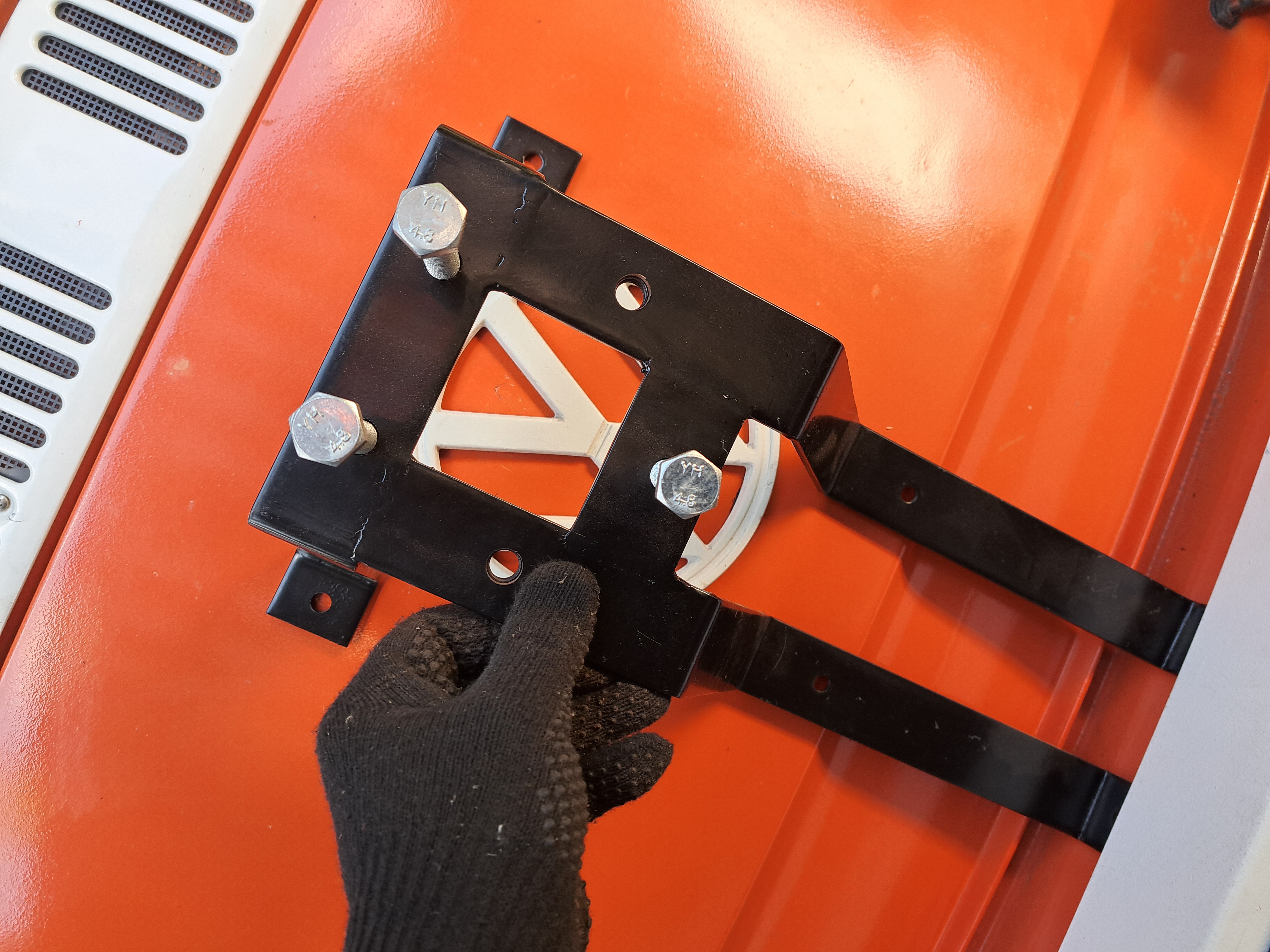

Vor nicht allzulanger Zeit hab ich die etwas zerknitterte Front machen lassen.
Vorbesitzer hatten ein Bugradhalter (3 Punktebefestigung) ohne Verstärkungsstreben verbaut gehabt. Das war suboptimal.
Also hab ich mir eine Strebe zusammenschweisst und anschliessend zwei Knicks reingekantet. Zwei Knicks (rote Pfeile) damit sich die Strebe besser an die Frontkontur anschmiegt, wegen dieser Kante in der Front (grüner Pfeil).
Die Vorarbeiten/Anpassungen waren etwas fummelig. Der finale Einbau (allein) war dann ganz einfach, wie ich mich erinnern vermag
Ob es diese Knicks in den Streben wirklich braucht, kommt drauf an ob die Frontkante zwischen den Bohrungen der Streben zu liegen kommt.
Bei mir hat es sich jedenfalls ausgezahlt.
Lg
avispa
Lg
avispa
