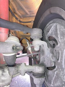

Moin, für meinen T2b 70PS von 1977 brauche ich vorne mindestens eine neue Manschette für das Traggelenk / Führungsgelenk. Es soll Teile geben die ohne einen Ausbau zu montieren sind. E soll sowas bei energysuspensionparts.com geben. Ich steige da aber nicht wirklich durch was ich brauche. Hat jemand einen Tip?

ohne Ausbau :?: , noch nie gehört, und wenn es das gibt wird es wohl kaum dicht sein/bleiben. Wenn Wasser eindringt ist das Gelenk schnell ruiniert. Solch einen Plunder würd ich nicht verbauen.
Die originalen Manschetten hatten 2Wülste, die haben immer lange gehalten. Ich fahre bei einem Gelenk die neuerer Bauart mit nur einem Wulst. Hatte zuerst Bedenken aber hält schon knapp 60tkm, ohne Anzeichen das sie bald defekt geht.
Ein Manschettenwechsel ist keine unlösbare Aufgabe, bei der Gelegenheit neu fetten und für viele weitere Jahre auf der sicheren Seite sein :D
