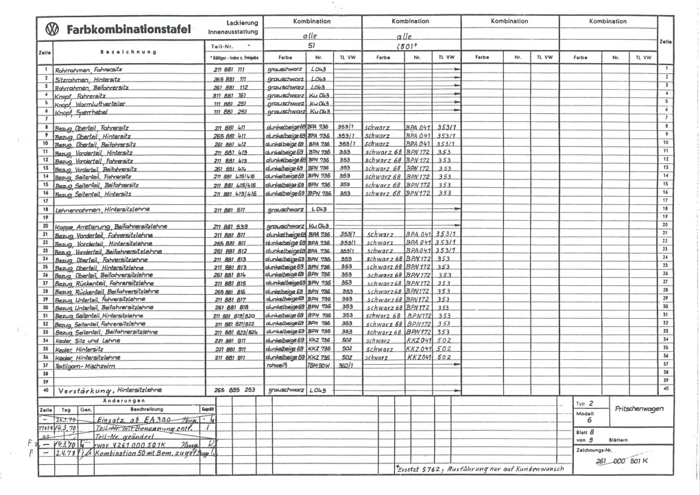

Re: Farbcode Armaturenbrettabdeckung T2a
Hallo, hier kommen für alle Interessierten die ersten 5 Blatt der Farbkombinationstafeln.
Fortsetzung folgt.
Gruß Frank
Fortsetzung folgt.
Gruß Frank

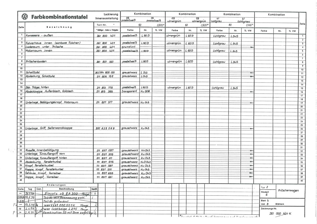

... und hier die fehlenden 4 Listen.
Frank
Frank
Puh soviele Zahlen Gehe ich dann richtig in der Annahme dass das Amaturenbrett L043 ist?
Bin am überlegen ob ich es im Zuge der Frontlackierung und eh schon ausgebauter Scheibe auch
gleich mitlackiere ...
Hallo,SebastianT2a hat geschrieben:Puh soviele Zahlen Gehe ich dann richtig in der Annahme dass das Amaturenbrett L043 ist?
bei meiner 71er Doka ist ja nur das Oberteil des Armaturenbrettes, also die Abdeckung desselben zwischen Frontscheibe und Polsterleiste, im Originalfarbton L 043 lackiert, wie auch die Anbauteile (Lenkanlassschloss, Gehäuse Blinkerschalter, Frontplatte Ascher). Das eigentliche Armaturenbrett mit Schalttafeleinsatz ist seit dem Modelljahr 1971 mit schwarzem "Plastiküberzug" versehen.
Bei den früheren T2a-Modellen war meines Wissens das Armaturenbrett doch immer in Wagenfarbe lackiert - oder irre ich mich da?
Frank
