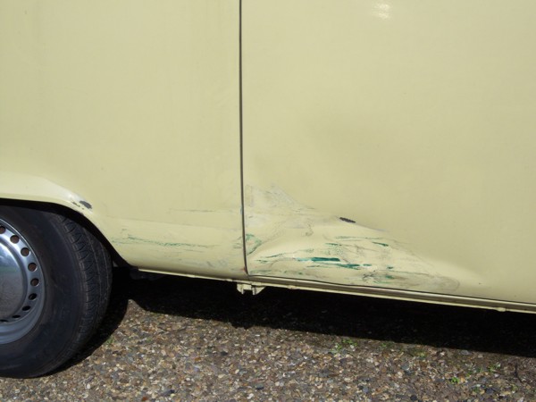

Also ich hab wirklich so eine brazil Tür in meinem Westy drin da ich keine Lust auf etwas rostiges,geschweistes oder gespachteltes hatte und es T2b Türen in einem Top Zustand fast nicht gibt hab ich mir die beim GEMA gekauft und bin "eigentlich" außer das hinten die Kante wegsteht und man das wirklich richten muss passte alles.

RESPEKT!Hardtop-Westy hat geschrieben:... man das wirklich richten muss
Hast Du aber schön gerichtet. Spachtelst Du das noch bei oder bleibt das so?

Hehe nein nein so soah die erste Tür nach dem Unfall aus.
