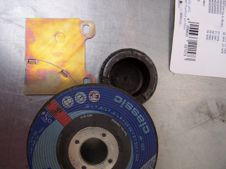

mit der WAPU das ging ganz gut, nun habe ich aber festgestellt, dass die Bleche das Problem sind, der Winkel der Stanzung ist ein anderer wie der Verlauf am Kolben, egal wie ich die Kolben drehe, beide Nuten passen nie
Sind die Bleche so ungenau oder habe ich nur schlechte erwischt Wenn ich den Winkel ausgleiche - würde es passen, denke ich Hat die Beschriftung S54 etwas zu bedeuten
Überlege jetzt jedes einzelne nachzuarbeiten - exakte Passgenauigkeit ist aber schwierig zu sehen - finde ich.
Zudem habe ich an einem Kolben noch ein Gummimanschettenproblem - die sind als Austausch von Käfer und Co und eigentlich noch keine 2 Jahre alt, eine Manschette hatte sich gelöst. Ich habe nun 3 Stunden versucht sie wieder drauf zu machen, die Manschette ist aber einfach zu groß´- im Umfang etwa 8-9 mm zu lang
Kann dass sein, dass sich das Gummi weitet - keine Ahnung wodurch - oder haben die eine falsche verbaut
Woher ne neu die passt
Wenn jemand noch einen Tipp hat, danke im Voraus

Keine Panik, auch die Originalteile sind NICHT rechtwinklig, fertigungsbedingt werden die Aussparungen rund ausgefräst. Die Bleche sind entsprechend angepasst.
Im Bild ein Originalkolben aus meinem 75er Bus (war alles noch das Erste, vom Bremsschlauch bis zum Radlagerfett), ein Blech aus dem Ate Befestigungssatz (Radius mit Bleistift eingezeichnet) und zur Veranschaulichung eine Flexscheibe.
