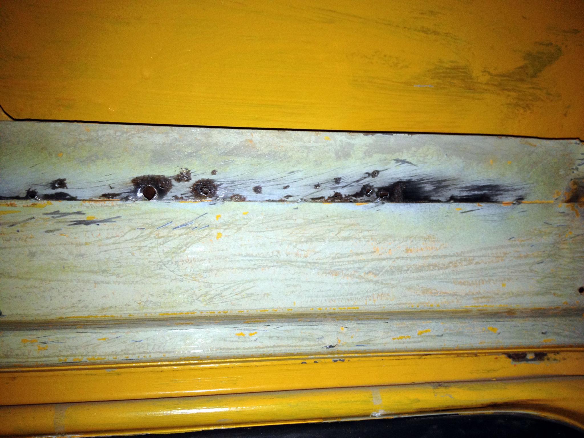

so, hier das Bild von innen.
Was meint ihr?
Noch war der Bus nicht beim Lackierer.

Hallo Thomas,Hi Marcel,
schau doch z.B. bei hier:http://www.pearl.de/a-PX1280-5450.shtml ... kop+kamera
Da kannst du für recht schmales Geld eine Endoskop Kamera besorgen. Wer weiß für was man die noch alles nehmen kann.
Zündkerzen in der Verblechung suchen usw.
Eh du dir jetzt ein Revisionsloch da rein machst, mit dem man sonst nix anfangen kann kauf dir lieber igentwo eine kleine Kamera.
hab mir das mit dem Endoskop nochmals genauer angeschaut. Interessant wäre der Preis, allerdings gibt es keine Unterstützung für Mac und fällt somit für mich raus.
Wenn sonst keiner nen Tip hat, werde ich das nochmals bestmöglich entrosten, lackieren lassen und dann von innen wie von Axel beschrieben versiegeln.
