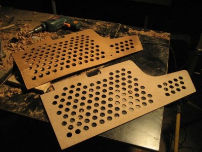

Wusste gar nicht dass es beim T2b auch die Variante mit Lochplatte aus Holzwerkstoff als Motorraumhimmel gab! Bei meinem T2a habe ich
mir den Himmel selbst gefertigt:
http://bettyjanevolkswagen.wordpress.co ... aumhimmel/
ich auch nicht :o habe aber gesehen das hier mal was drin gewesen sein dürfte. und da er tirisch laut ist im innenraum dacht ich mir schaden kanns nicht da bei mir ausser dem blech nach oben hin sonst nichts ist. werde es in dem falle auch selber machen so schwer is das ja nicht :jump:
habt ihr da noch was dahinter?? ev steinwolle oder der gleichen??
Bei mir ist die originale Mineralwolle drin ... Mineralwolle A1 = nicht brennbar!

Ich hab 5mm Hdf-Platten genommen und diese nicht weiter behandelt. War ja ab Werk auch nicht lackiert oder ähnliches. Das dämmmaterial ist original mit folie eingeschweisst worden, damits nicht runterrieselt.

Das hast Du aber wirklich sehr schön gemacht.
Kann ja auch mal gesagt werden.
Wie hast Du denn dann genietet? Im Original haben die Nieten doch diesen Kopfumfang von bestimmt 1,5 cm.

ich würde eine Unterlegscheibe /Karosseriescheibe unter die Niete legen :unbekannt:

größere Nieten haben auch größere Auflageflächen... ich hab nix drunter gesetzt - so wie auch original...

wie jetzt? Es gibt entsprechende Nieten? Mit so breiter Auflagenfläche?
